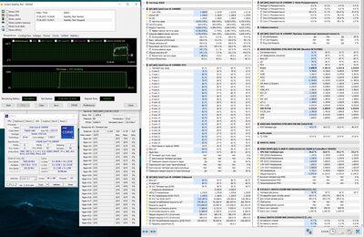

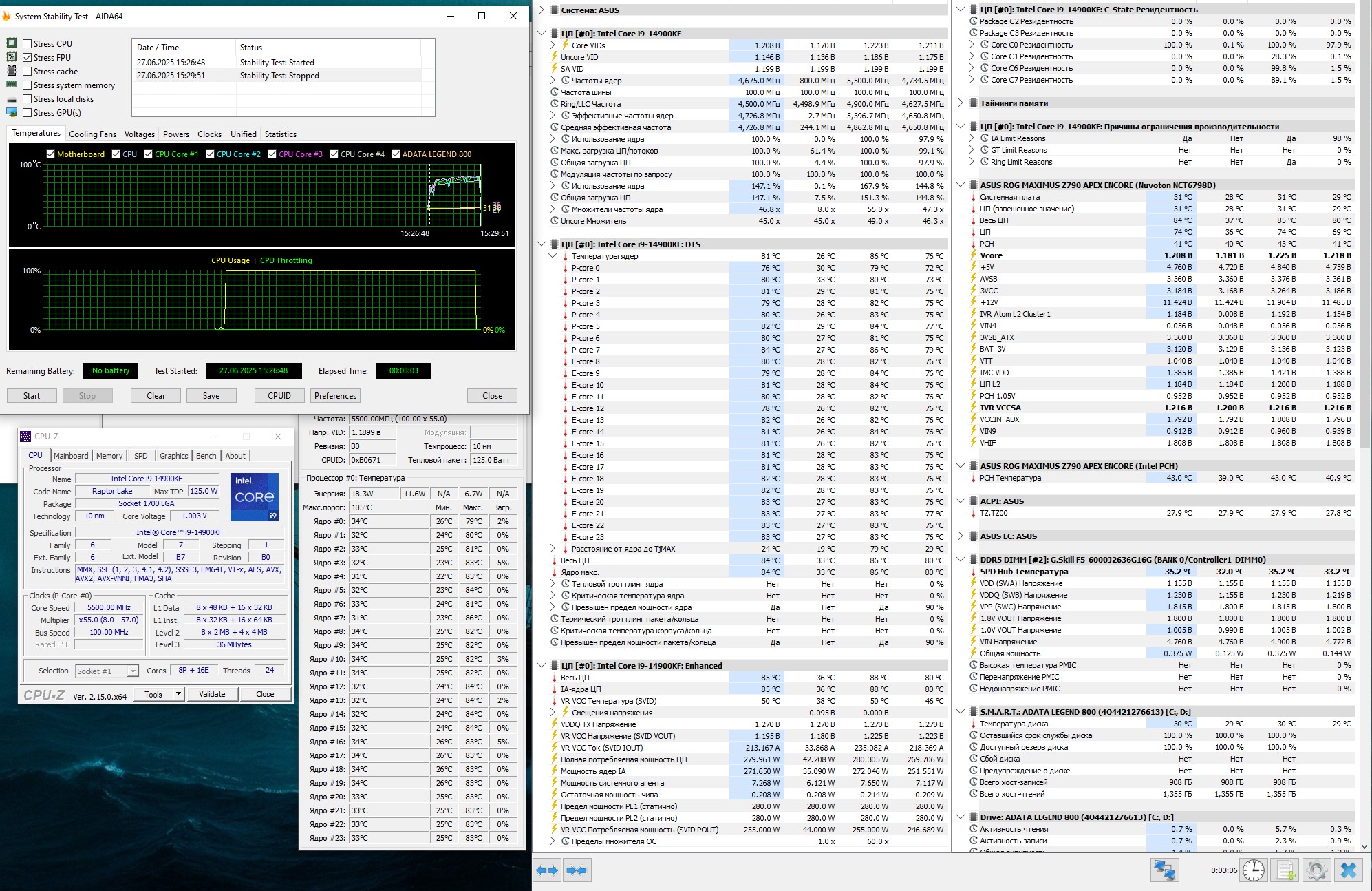

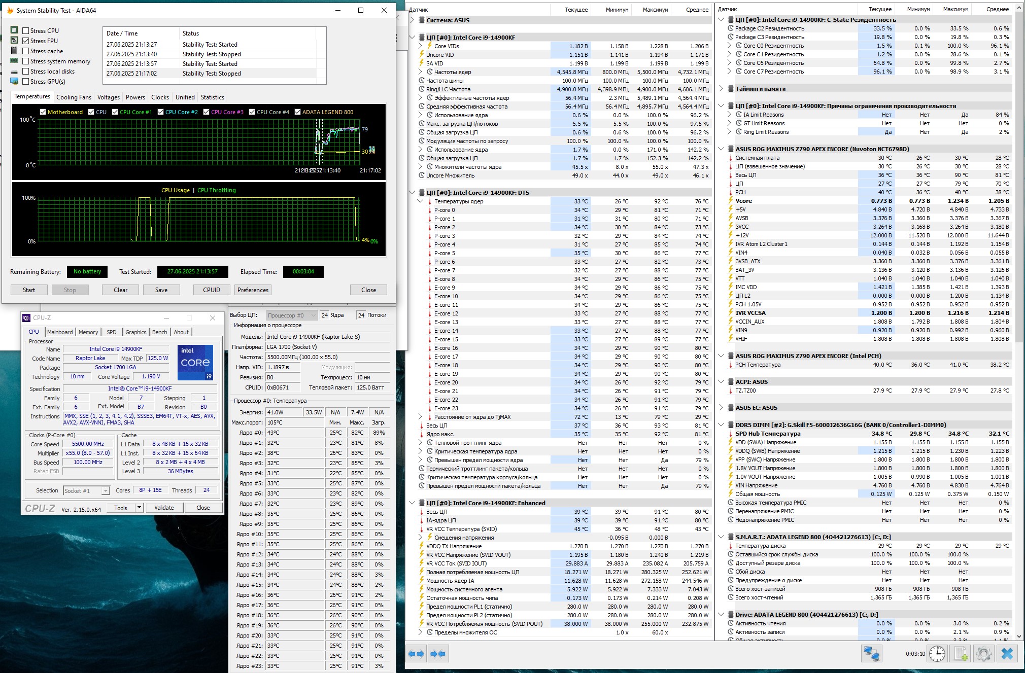

Взял короче тоже ExeGate, 1г (в onlinetrade 600р. всего, не жалко), пока основную все никак не собиру, есть время поэкспериментировать.
Значит сравнил с тем что было - с СybеrВlооd Мk1А.
Параметры: Р/Е - 5500/4600, НТ off, один радик ~480 (вертушки в бесшумном режиме), темп. воды ~26ºc, стресс-тест aida на 280W 3 мин. (к концу вода прогревается ~30-31º), переустанавливал по 3-5 раз, взял лучший результат:

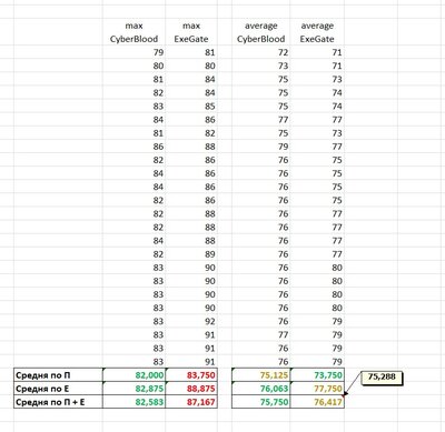

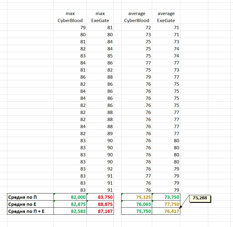

Вывел в excel, получилось интересно, по макс. СybеrВlооd заметно лучше, но по среднему разницы почти нет, по Р даже ниже на ExeGate, а если 4Е считать за один кластер, то общая средняя даже ниже будет:
сравнение
ексель.jpg [ 110.33 КБ | Просмотров: 1270 ]
И что это значить, что у одного теплопроводность повыше, другой лучше заполняет пустоты? :?:

Hermes_Conrad, это может и ничего не означать, учитывая что нанесение делается руками и человек в принципе неспособен дважды эту задачу выполнить в точности одинаково. :)

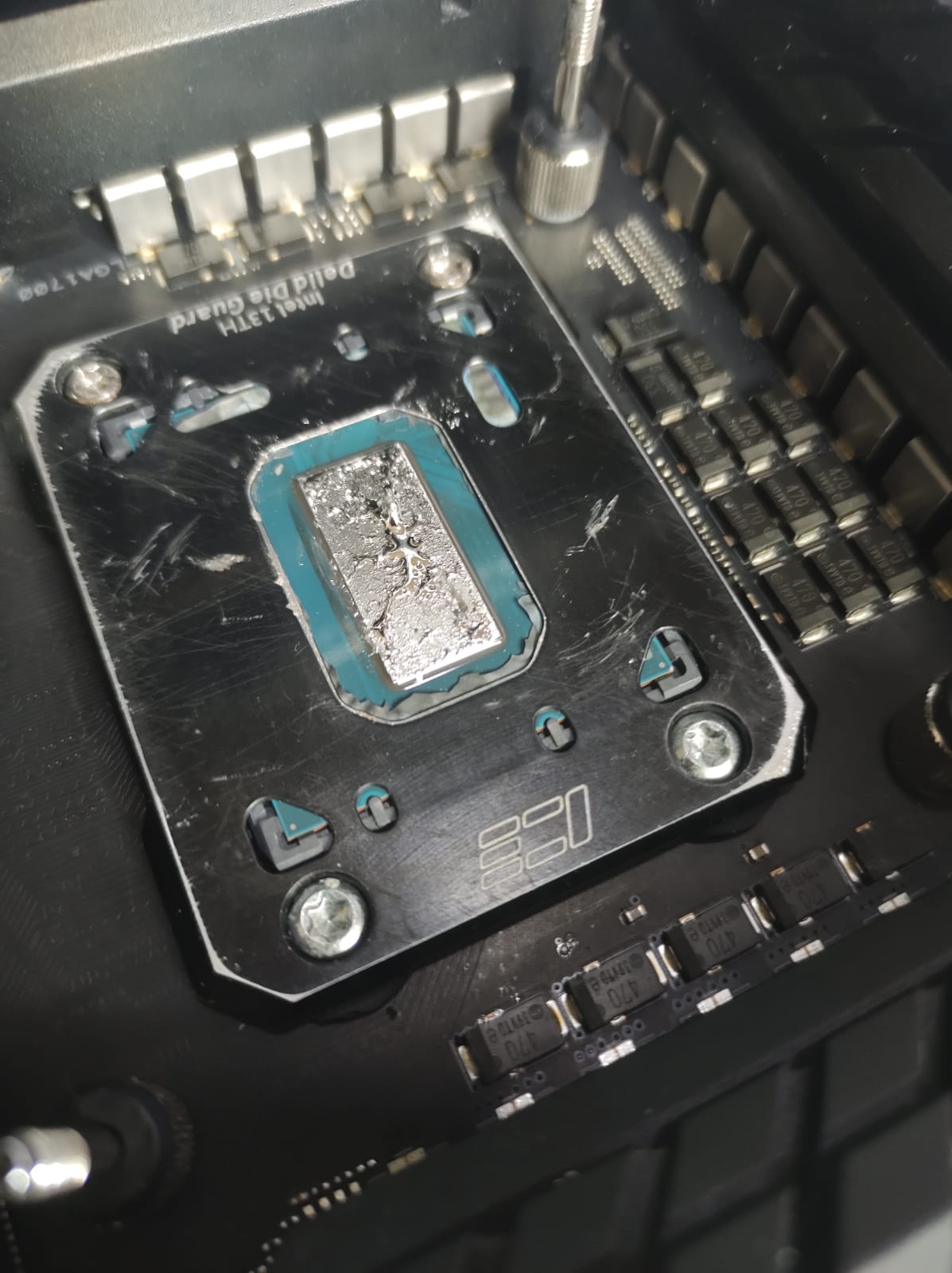

HertZ писал(а):
пробовал "настоявшиеся пятна" сравнивать? По идее, в идеале там от этого ЖМ между поверхностями должен быть разве что запах...
Это ты про "отпечаток"? Ну он так себе, не идеальный: :mda:

Вообще задача была подтвердить теорию, что все жм +- одинаковые, а теплопроводность от балды просто рисуют. На деле таки разница есть, значит или пропорции разные, или ExeGate что-то добавили, так как у СybеrВlооd состав классический...
