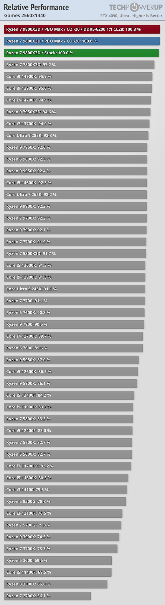

shuler37 писал(а):
В реальных тестах в 2-4К которые есть на ютубе, разница в производительности между тем же 9800X3D и 285К минимальна.
По таблице Techpowerup и видно что разница в 4К между большинством процей минимальна, но причина в упоре в карту. В 2К мало что меняется. Правда так и на 12600K/7600 можно сидеть.
relative-performance-games-2560-1440.png [ 108.41 КБ | Просмотров: 2312 ]
Нет я не принижаю высокую производительность 9800X3D в разрешениях до FullHD. Но только те кто покупает топовые сборки, вряд ли играют в FullHD. Имхо бред покупать 9800X3D/285К+4090 и играть в 720 и 1080. Поэтому возникает резонный вопрос, для чего тестировать топ сборки в низких разрешениях? Да для выявления производительности CPU. Вот только смысл от этих тестов, если такие сборки берут для 2-4К. Вот в этом вопрос.

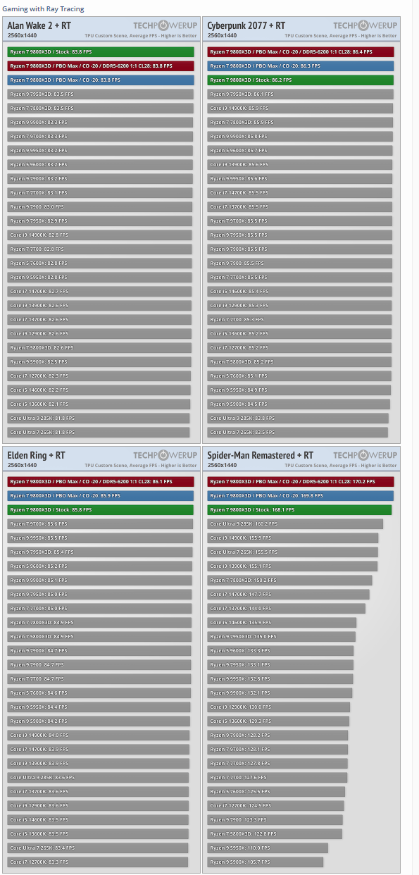

Регистрация: 06.01.2015
Причины как минимум три. Во-первых выход новых видеокарт которые будут выдавать больше кадров и соответственно больше грузить проц. Во-вторых игроделы периодически радуют нас новинками которые топовые камни в 60 фпс не вывозят, либо вывозят, но с фризами. В-третьих, онлайн игры требуют высокого фпс.
Но то что разница между процессорами в более высоких разрешениях обычно ниже чем в 720, даже без упора в видюху - это правда, но 720 на минималках, уже точно не является каким-то мейнстримом в тестах. Я вижу практически везде 1080p high. (Но по мне актуальнее измерять ультра+RT для максимальной загрузки проца). Впрочем уже на 2K+RT разница в большинстве игр практически отсутствует, но причина всё та же - упор в видюху.
RT.png [ 322.02 КБ | Просмотров: 2240 ]

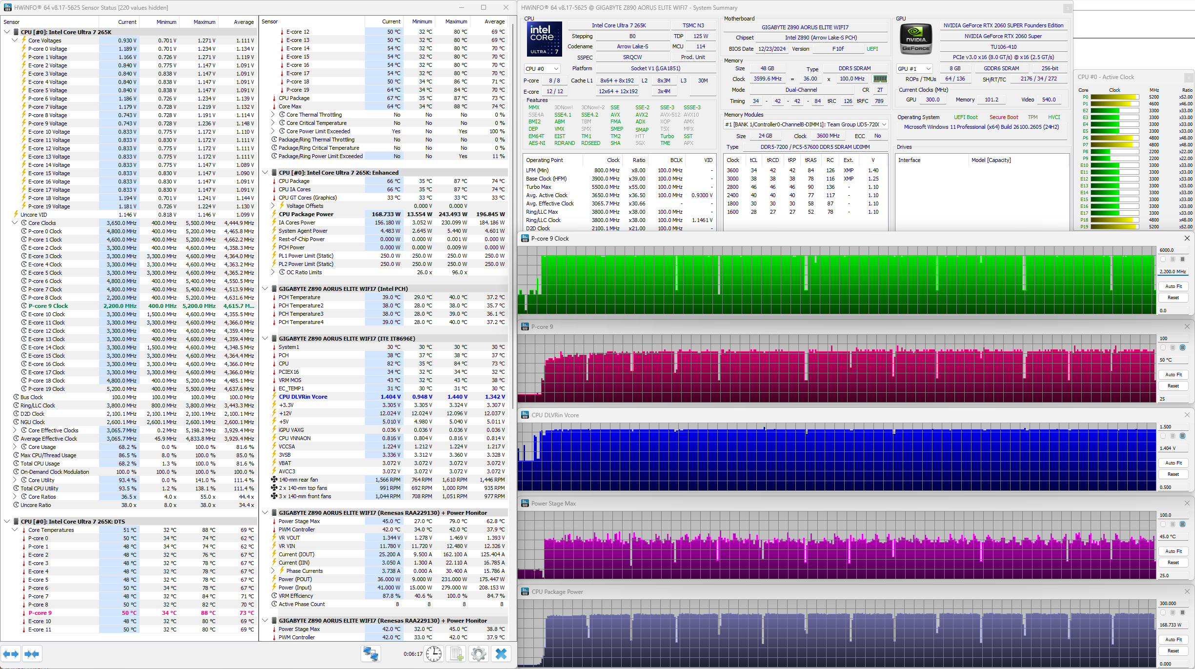

Попробовал первый Intel Core Ultra 265K на плате Gigabyte Z890 Aorus Elite WiFi7.
Если в BIOS ничего не трогать (только XMP1 активировал), то нифига они не холодные даже под PentaWave Z06D на максимальных оборотах :)
Intel Core Ultra 7 265K all auto – Mem 7.2GHz XMP1 – PentaWave Z06D (12.0V 2×1934RPM) CineR23 – 24.8t.png
Intel Core Ultra 7 265K all auto – Mem 7.2GHz XMP1 – PentaWave Z06D (12.0V 2×1934RPM) CineR23 – 24.8t.png [ 517.16 КБ | Просмотров: 2221 ]
Напряжение скачет до 1,440 В, – неужели так трудно BIOS нормально настроить под каждую модель/VID процессора на заводе?
Для начала нужно проверить на нормальных платах, а не от гни гигабайта.
а это под чем, под праймом?
DLVRIn показывает одно, VR VOUT другое, VID вообще хрень какую-то показывает, сложно :roll:
а если DLVR отключить сильно лучше станет?
Под Cinebench R23.
Ещё не пробовал, изучаю.
Не холодные в чём? В LinX ? У меня был 9900Kf под 240мм водой CorsairH100i, сейчас 285К под 240мм водой NZXT. В играх температура на 9900kf была 60-70*, на 285К максимум видел 64*, в основном до 60*
То же самое. До 1.45в скачет. Процессор пока не трогал.
CPU DLVR общий поставить ручной режим и ~1.33. Температуры и потребление должны существенно упасть.
