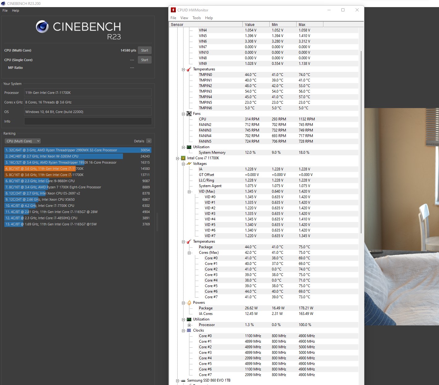

Zabi писал(а):
ещё не много добавил
Зачем тебе такой разгон если он хуже стока?
в каком смысле хуже стока? О_О в стоке на CB_R23 11к вообще то... В стоке 5.0 на 2 ядра и 4.6 на все... а в CPU-z 625/5800 и температуры 104 градуса с напряжением 1.56 ( такой сток на этой материнке интересный )
Это мой сток 4.6 на все ядра в автомате, в CB_R23 в моём стоке больше на 100 очков и температура ниже градусов на 20 твоей кукурузы.
У меня лимитами задушен, да напряжениями, что бы не кочегарил лишнего.
Так что вопрос обоснованный зачем тебе разгон который хуже стока.
