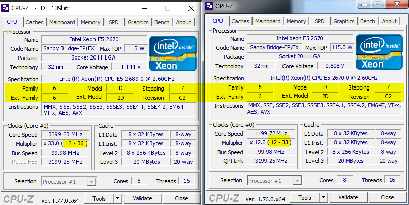

Xeon E5-2689 какой-то редкий зверь, его напрямую в базе интела найти не удалось
Работает http://valid.x86.fr/4zrezd http://valid.x86.fr/139h6r

diamond666 писал(а):
шикарный у вас процессор, забавно, что все совпадает с моим 2670, кроме крайнего множителя
иган, у меня типичный хуан 2.46 с М2
лазил по таобао и байду, мог неправильно перевести с китайского про ограничения на старший проц на хуан

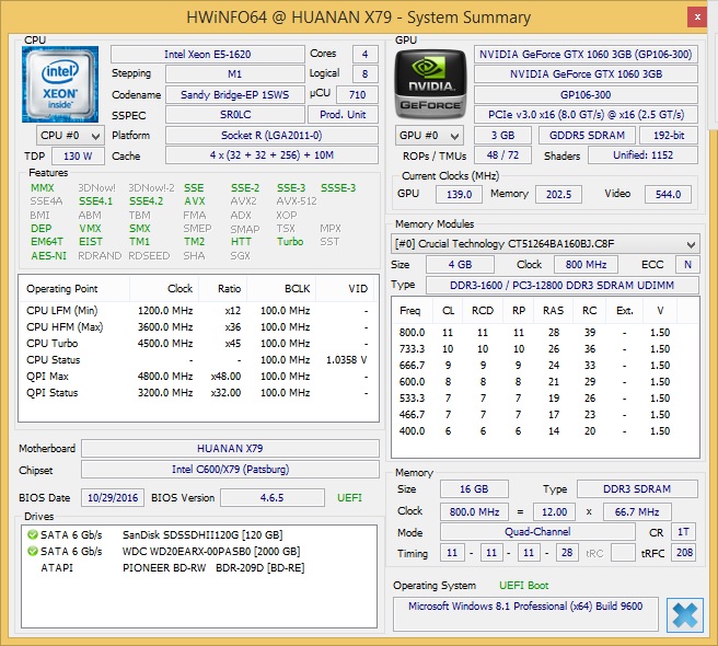

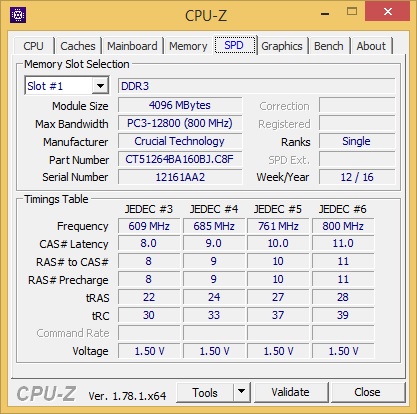

rolodim писал(а):
лучше сюда, многим интересно
Память Crucial 4Gb 1600Mhz 4-е планки, пробовал ECC REG Samsung 4Gb 2Rx4 PC3-10600R-09-10-E1-D2 (M393B5170FHD-CH9) дата 1030, не работает.
E5-1620.zip [19.55 КБ]
Crucial.jpg [ 77.89 КБ | Просмотров: 20499 ]
E5-1620 OC.jpg [ 58.3 КБ | Просмотров: 20500 ]
HWinfo.jpg [ 175.38 КБ | Просмотров: 20474 ]

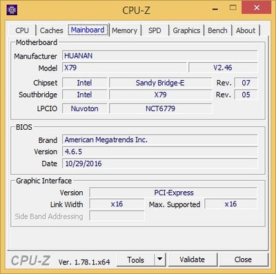

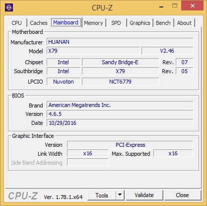

Напомню, плата v2.01, после прошивки отображается как v2.46.
v2.46.jpg [ 61.42 КБ | Просмотров: 20474 ]
https://forums.overclockers.ru/viewtopic.php?p=14497515#p14497515
E5-1620/HUANAN X79/16Gb/GTX1060 3G
