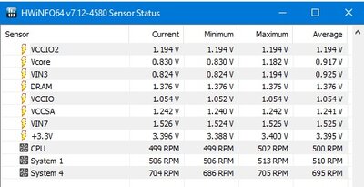

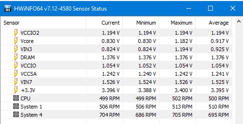

Zorn писал(а):
Пытался найти где можно посмотреть в мониторинге эти анпряжения, в hwinfo или аиде, может туплю и не вижу. По поводу 3600, я лишь менял саму частоту и чутка первичные тайминги, вторички и третички не трогал.
В hwinfo у меня так показывает, самое верхнее как раз IO2
hwinfo
Безымянный.jpg [ 57 КБ | Просмотров: 964 ]
И также в биос можно посмотреть, ради эксперемента выставить частоту 3600 и глянуть какие там напруги материнка в авто выставляет.

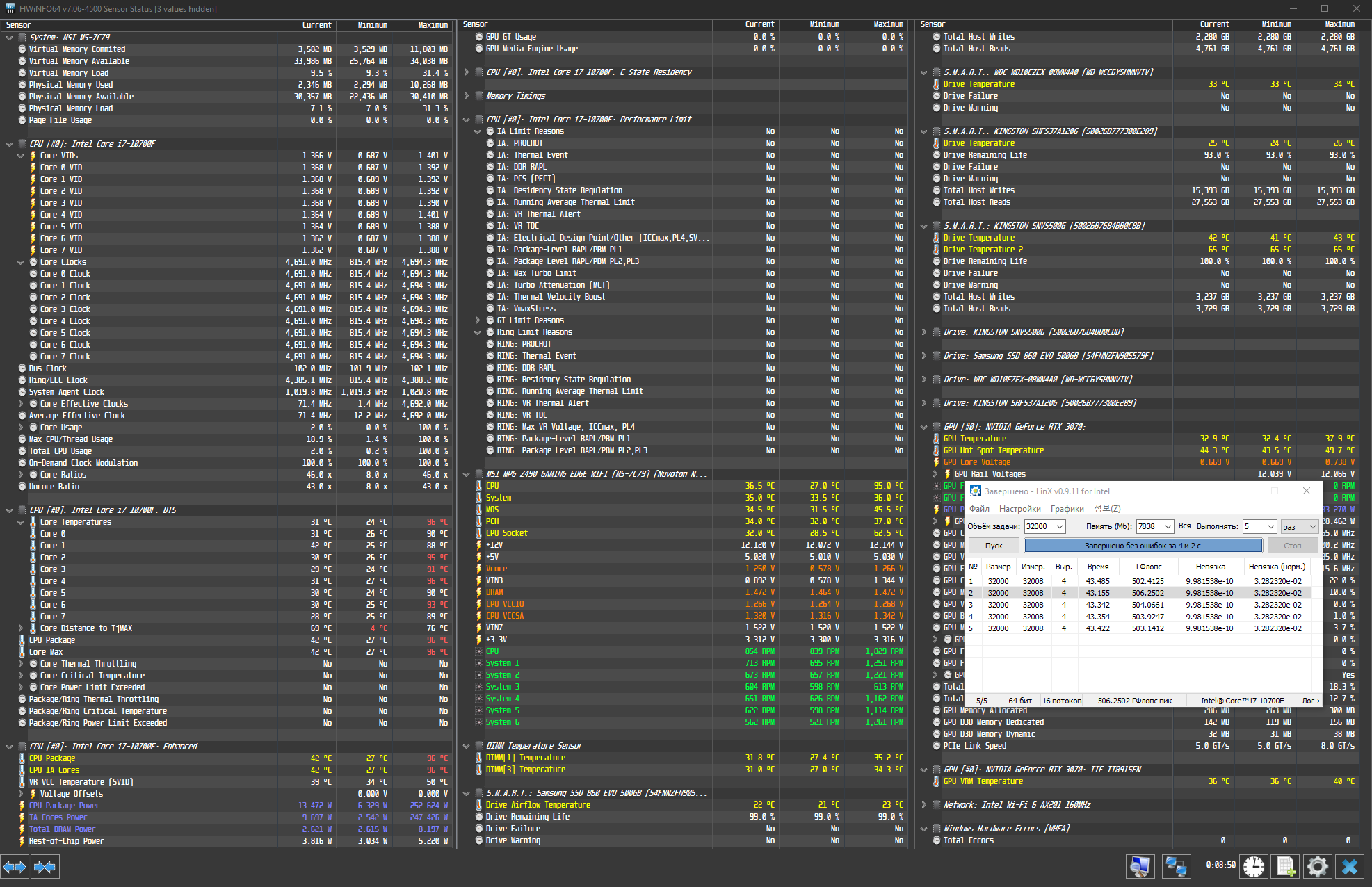

G_n_o_m писал(а):
В тесте Cinebench максимум до 75, потом сбрасывал частоты как положено для 65 ватт. Максимум что видел - потребление проца было 160 ватт. Не знаю, нормально ли по тестам? Надо ли заморачиваться с новой башней или нет?
Есть программы/игры (не знаю, играете или нет) легко больше 100W жрут, а стресстесты и подавно.
10700f (извиняюсь что в теме про Rocket Lake) с разогнанной памятью:
230W в пике

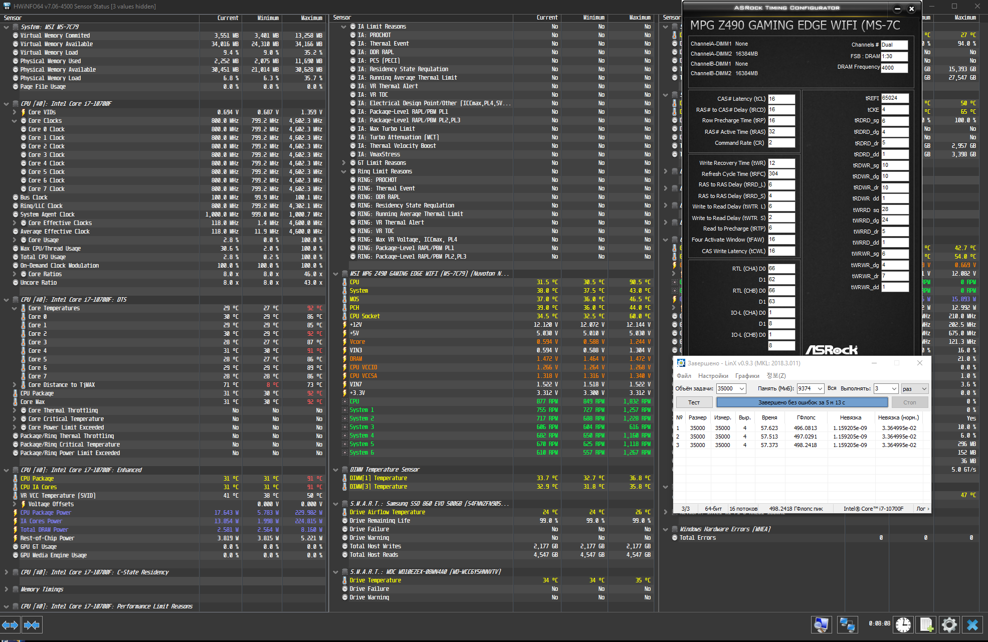

Linx35000.png [ 484.49 КБ | Просмотров: 574 ]
и 102МГц по шине
250W в пике
Linx500f.png [ 328.28 КБ | Просмотров: 574 ]
