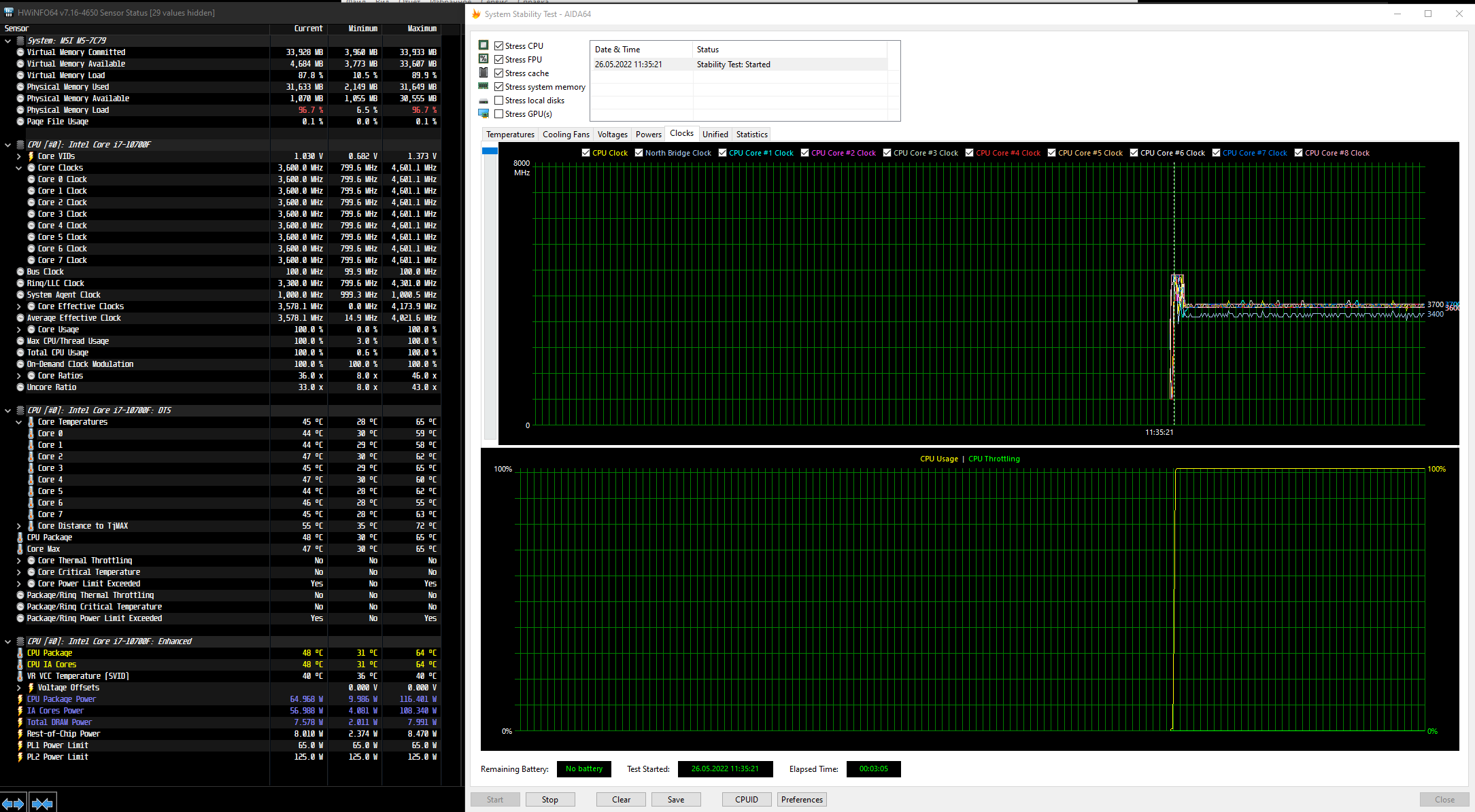

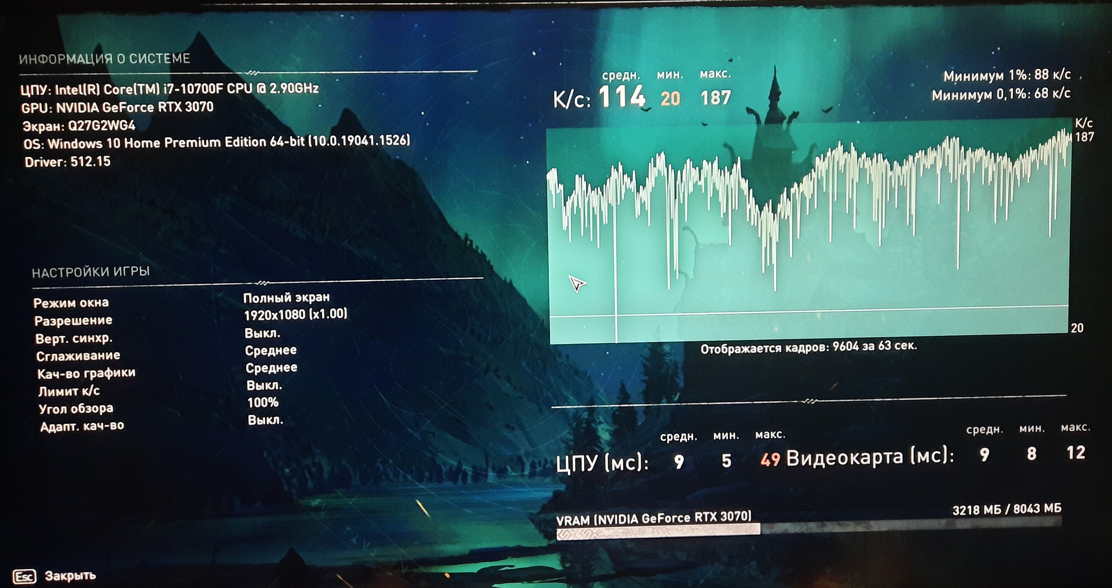

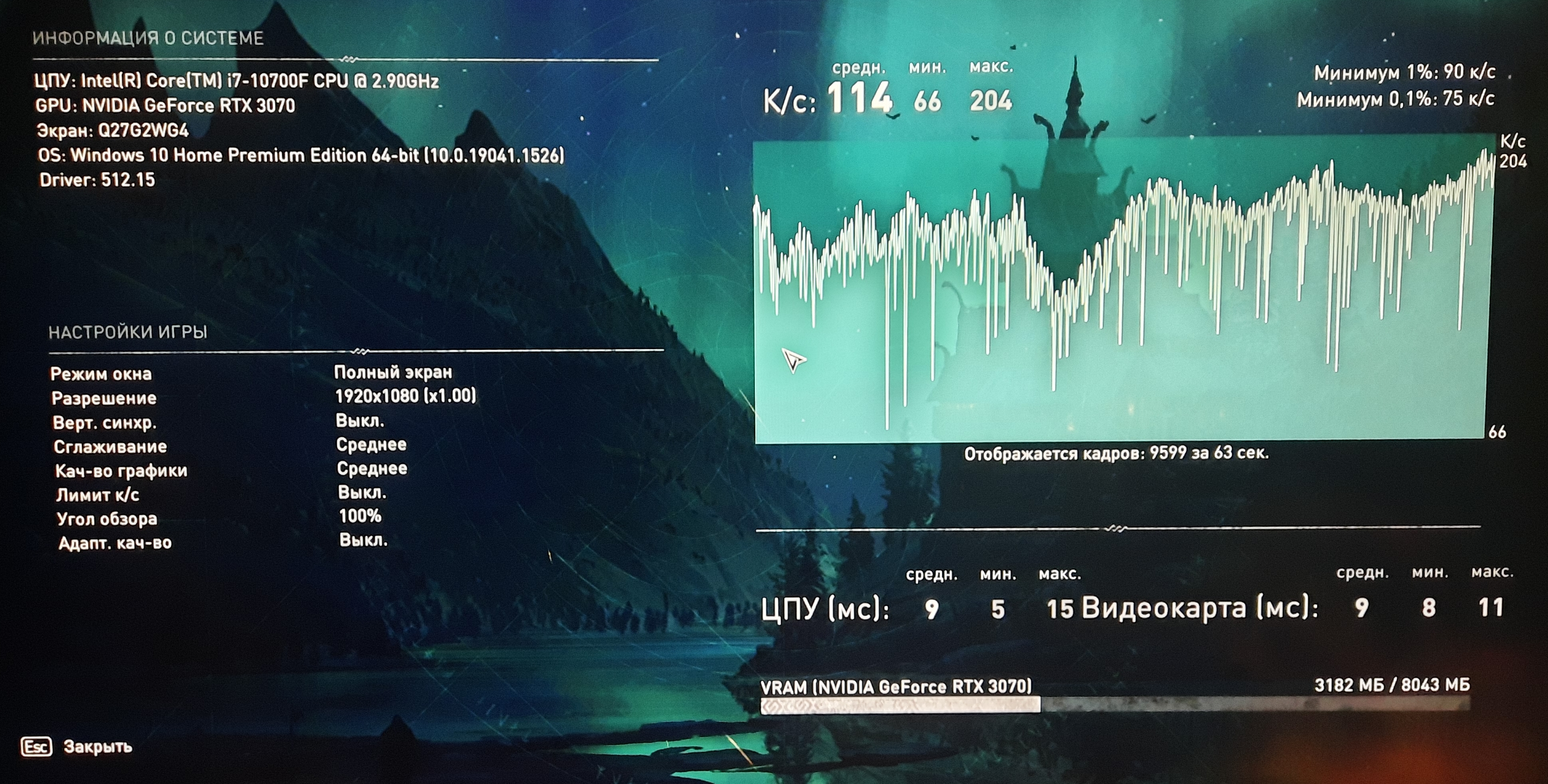

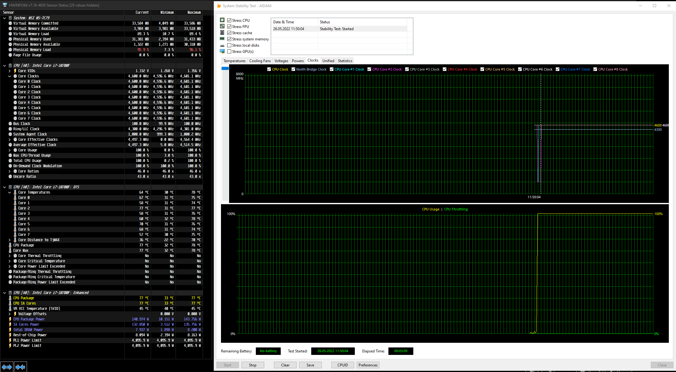

rvspost Видел я этот обзор давно. Такие таблицы в екселе и на 3дньюс и у нас на оверах клепают.
Не поленился, сделал 2 идентичных прогона на настройках среднестатистического пользователя, меняя только PL, игра жрёт ~80W.
PL1=65/28сек/PL2=125

PL1=4095/PL2=4095
Screenshot_42.png [ 175.41 КБ | Просмотров: 1234 ]
20220526_120256.jpg [ 4.85 МБ | Просмотров: 1234 ]
Средний ФПС не поменялся, но разница в минимальном, максимальном, 1%, 0,1% видна, особенно "радует" Макс задержка ЦПУ(мс), как раз наверное в такт сброса частоты попала)).
Т.ч. оставляя на 65W в вышеописанном случае - возможно мириться с фризами, лагами и пр.
