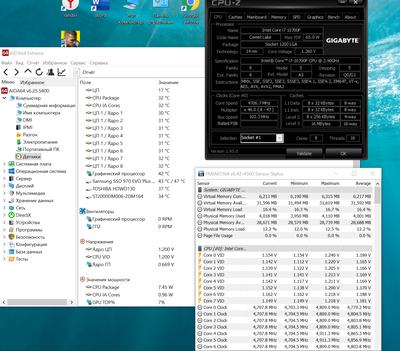

Rogvold, не ломай форум и загони все свои логи под спойлер!
По теме: Это НЕ процессор и ничего с этим связанного в этой ошибке нет! Я такое встречал когда на моноблоке или ноутбуке некорректно работали относительно периферийные устройства, например был кардридер, сетевая карта вайфая. На сколько можно судить это было как-то связано с тем, как они висели на шине PCI-E. Для теста помогало в диспетчере устройств на время выключить все подозрительные устройства.
Теперь такое выползло с синим экраном.
Компьютер был перезагружен после критической ошибки. Код ошибки: 0x00000124 (0x0000000000000010, 0xffffe508dd998028, 0xffffe508d23ab92c, 0xffffe508d24a71a0). Дамп памяти сохранен в: C:\Windows\MEMORY.DMP. Код отчета: 588aec8b-bdfc-4c45-b9e3-d8dc9eb918f1.
Делать что-то с vcore?
Еще грешу на БП - на второй слот питания для проца питание идет через переходник 4 pin-8 pin... (4+8 всего)
Vcore.png [ 90.67 КБ | Просмотров: 895 ]

Регистрация: 17.10.2012
Откуда: Минск/Беларусь
А где у тебя VCore на скрине?)))
Добавлено спустя 1 минуту 16 секунд:
нехватка напруги на проц.. стандарт ошибка.

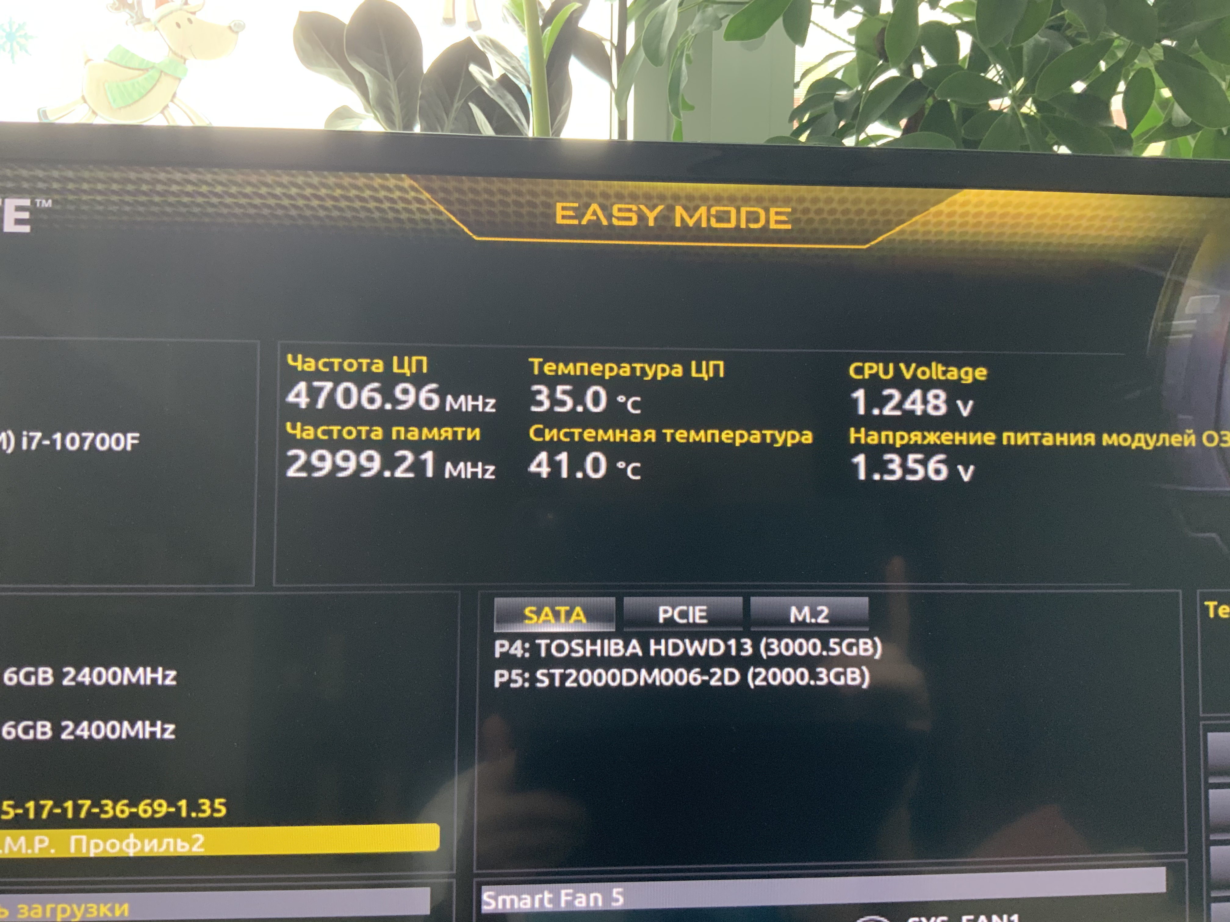

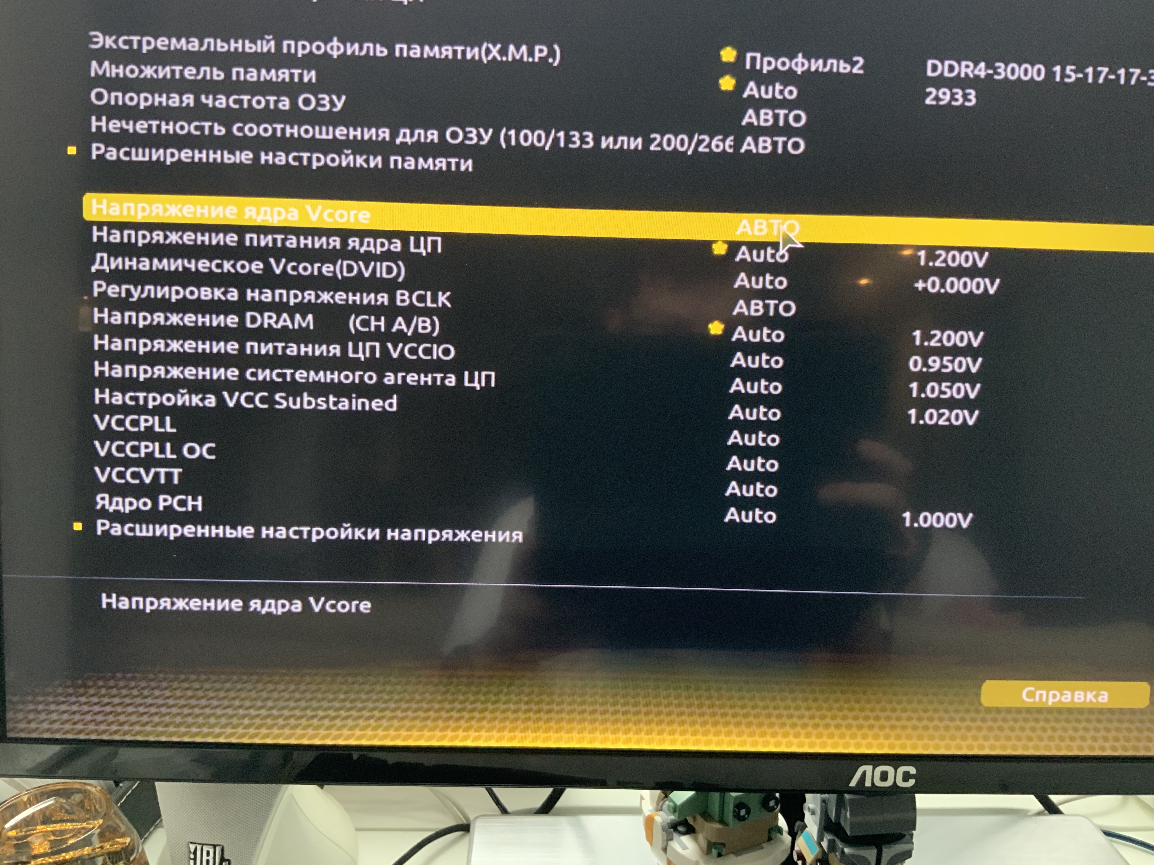

Простите ламера :bandhead:
Биос
92653600-58D7-468E-A562-E052C6236419.jpeg [ 3.82 МБ | Просмотров: 836 ]
3F6315BA-9F61-4159-96BF-E2A7A62455E7.jpeg [ 4 МБ | Просмотров: 836 ]
Rogvold ну поставь не авто, а ручками 1,25, и проверь в нагрузке вольтаж какой реально выдает в винде.

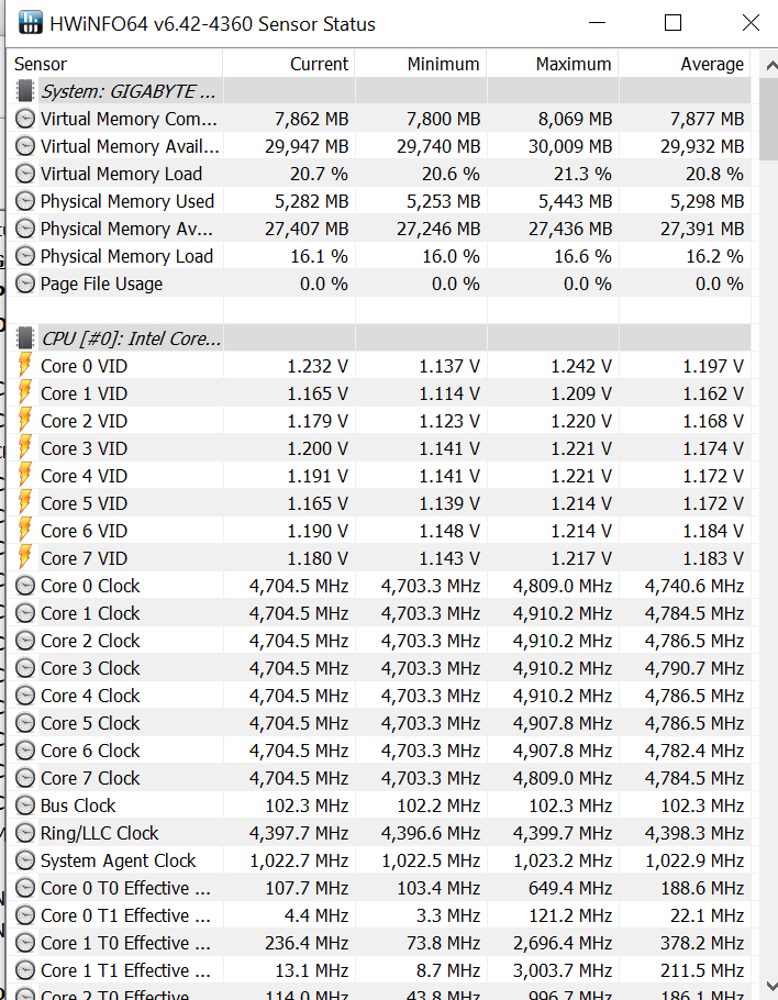

Rogvold писал(а):
Как-то так получилось.
Буду тестить
Ну вот- 1.26 в CPUZ правильно кажет..
А то, что вы скрин HW кажете- это VID, к реальности не имеет отношения совсем.
В том же HW смотреть нужно на VCore в другом столбце..
HW
