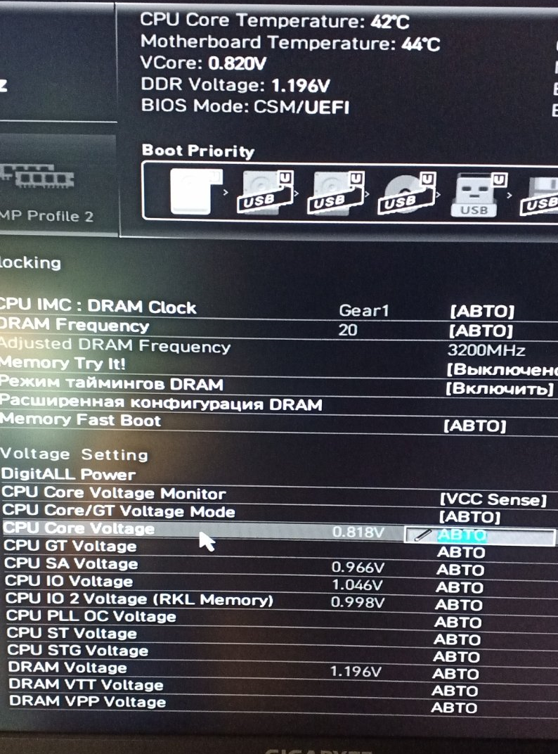

Не очень получается... Прикладываю фото настроек. Без нагрузки напруга падает до ~0.8 В. Что приятно. Но если уменьшать напряжение исходя из этого значения, то загрузка винды сразу зависает. Поэтому по мониторингу из напряжения под нагрузкой 1.2 В, я вычел 50мВ - выставил 1,15 В. Работает вроде стабильно, мониторинг теперь на ~50мВ меньше показывает, т.е. результат есть и положительный. Но ложка дегтя все таки осталась - теперь напряжение всегда 1,15В даже без нагрузки на проц. Да, скорей всего такой режим эффективней, но все же неужели нет "дуального" механизма андервольтинга?
Безымянный.png [ 1.37 МБ | Просмотров: 836 ]
Модель м.п. напишите для начала. А потом я напишу есть там офсет или нет. То что вы сделали это не офсет, а фикс (фиксированное значение напряжения). Офсет - это смещение напряжения по всему графику частота/напряжение, то есть значение vcore offset voltage (у разных вендоров по разному называется, но в предложении есть слово offset)) = -0,05v снизит напряжение и снизу (вместо 0,800 будет 0,750) и сверху (вместо 1,2 будет 1,15) и по всем промежуточным значениям частот. Поэтому этот вариант андервольтинга предпочтительней фикса. Настройки напряжения и не только могут быть раскиданы по разным разделам bios.

rvspost Да, именно такой принцип андервольтинга я и хотел найти! Мат. плата MSI Z590-A PRO, offset среди настроек не видел...
Над тем пунктом где прописывали значение напряжения, выберите "Offset mode" в CPU Core/GT Voltage Mode - это оно.
А где прописывали напряжение наберите -0,05в. Возможно BIOS лучше обновить до последней версии.
Благодарю! У меня тоже уже закралась мысль, что как-то режим самих параметров можно задать
