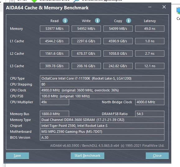

Просто xmp
Снимок экрана 2022-01-05 161228.jpg [ 78.79 КБ | Просмотров: 887 ]
У меня к тебе просьба, прогони linx 0.9.11, задача 35000, 5 прогонов, кинь скрин сюда.

truenzo писал(а):
В общем хочу поинтересоваться, нормальный ли результат? Стоит ли выжимать из нее еще что-то на данном конфиге мать+проц.?
F4-3600C16D-32GTZN на CL14
cachemem-gskill-14-14-14-30-65534-145.jpg [ 68.83 КБ | Просмотров: 857 ]
