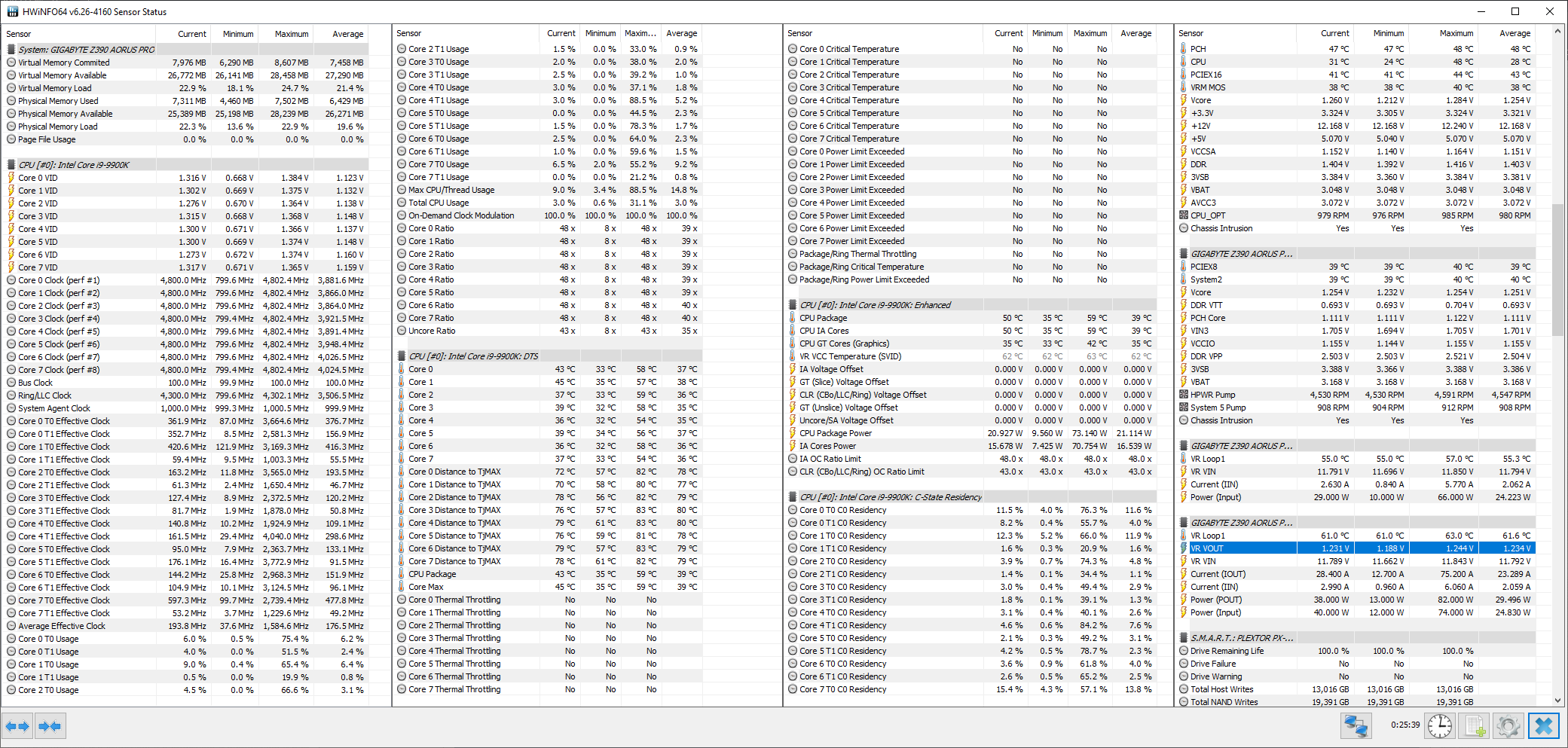

а при чем тут вольтаж проца и Core Vid?
1.PNG [ 281.69 КБ | Просмотров: 752 ]
на гиге к примеру VR Vout показывает вольтаж проца.
по скринам от вас вообще не видно поле с вольтажем из hwinfo64

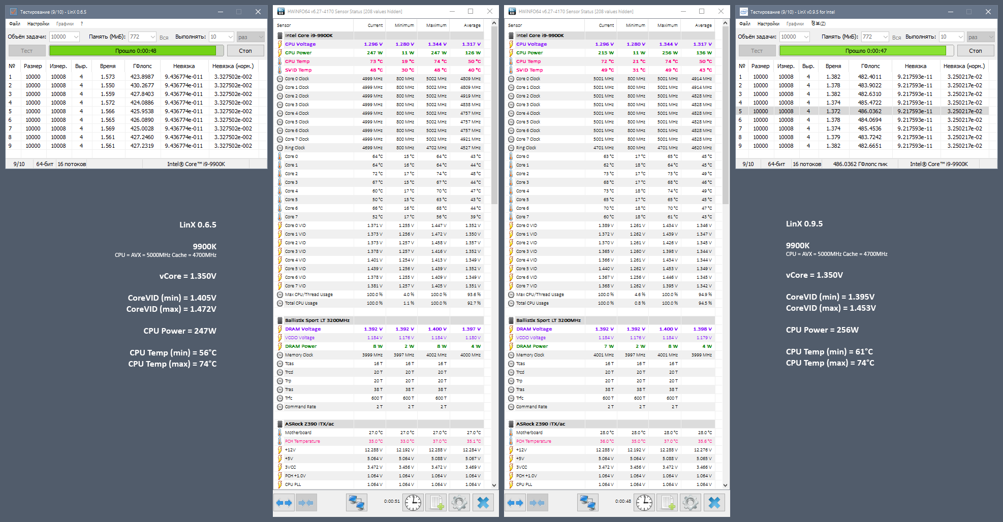

какой объем задачи ставил в LinX и какая все-таки напруга была для 49/43 и 53/43? Такая картина у 9900К при 10К и CPU=AVX=50 Cache=47:
LinX-10K_0.6.5_vs_0.9.5.png [ 149.97 КБ | Просмотров: 1023 ]
★ CPU ☆ Intel 10900KF ★ GPU ☆ ASUS 3080 Strix OC ★ DDR4 ☆ G.Skill Trident Z 3200C14 ★
problem size 16311
memory 2043
насчет напруги то автоматическая напгруга была не в адеквате ..
49 и 43 идет как 1.25 одинаково .
51 - уже 1.45 ( так говорит биос . мониторинг в винде 1.5 )
5.3 - 1.5 с копейками .
поковыряв биос я понял что он настока сырой что даже ставить ручные параметры бесполезно. кучи пунктов в меню разгона вообще не работают .. sata кронтролер вообще отключить нельзя . сбросил все разгоны напрочь . влепил TDP лимиты ( которые как оказалось - не работают даже с ручной установкой)..и тащемта на этом все . с текущими биосами

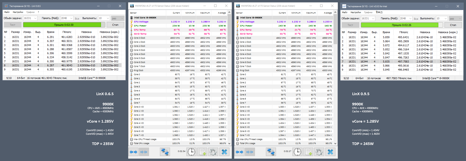

mo3ulla
Процессоры Intel семейства Core i3/i5/i7/i9 (микроархитектура Comet Lake LGA1200) #16896282
9900K_49-43_LinX-16K_065_vs_095.png [ 116.8 КБ | Просмотров: 725 ]
Моему 9900К для 49/43 требуется 1.285V, вашему 10900К (по вашим словам) - 1.25 и я бы не сказал, что это неадекватное напряжение, т.к. уже ранее обратил внимание на меньшее требование к нему при одинаковых частотах и да, меньшее TDP и температура как раз за счет меньшего напряжения... показали бы нормальные скриншоты, вопросов было бы меньше.
