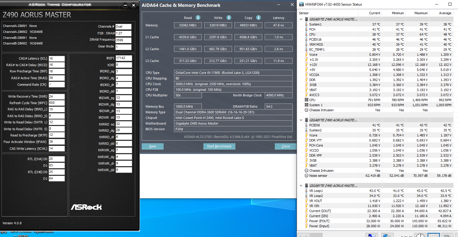

С 1Т будет работать?
Поставил 1Т. Удивительно, но работает. Хотя, в обзорах писали, что 1Т только для gear 2. Скорости чтения, записи и копирования почти такие же. Выигрыш по латентности 2-3 нс. Потестил часик в игре БФ5 - сбоев нет. Пока оставляю так. Память я не разгонял, поставил все, как в профиле ХМР для 3600 МГц согласно АИДе. Правда, есть возможность уменьшить tRFC с 650 до 631. Пока, думаю, стоит ли это делать, и как будет со стабильностью. Также думаю по поводу tREFI. Сейчас 17142, оно и для 4400 МГц 17142. Можно ли его увеличить?
3600_c16_CR1.png [ 422.3 КБ | Просмотров: 723 ]
Я же не просто так намекнул про 1Т вам. ;) Не читайте всякие сомнительные и непроверенные домыслы, даже пусть они фигурируют в обзорах.
Это уже неплохо, на ровном месте за счет 1Т.
Что за память, хайниксы чипы или микрон я так понимаю? Можно попробовать побороться за 560-580.
Попробовать конечно стоит, без потери стабильности конечно.
Вообще, судя по скрину память не настроена, стоит в авто, чисто первички тронуты. Так что поле для борьбы за 40 нс еще широкое. ;)
Ничего у них не получится, мы их дожмем!

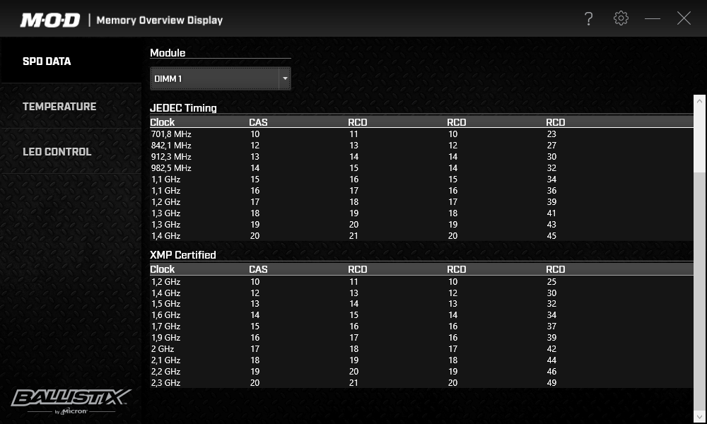

Обычно tRefi ставят в самом конце на 65024, если конфиг памяти стабилен, или ваще на макс 65 тыщ с чемто там
9950X3D ASUS X870E HERO 48GB8000C34 GAINWARD 5090 LIANLI DYMANIC EVO RGB MORA420
Регистрация: 28.09.2020
Dimko писал(а):
скорее всего возьму 10900K скальпану и разгоню его в щи
Нет смысла. 11700К на уровне с 10900К в многопотоке, и быстрее в однопотоке. Но, главное другое. Ядро Скайлайк действительно имеет проблемы: с кешем нулевого уровня, с ядром, контроллером памяти и гипер трейдингом. Часть этих проблем не решается микрокодом процессора, а решается на программном уровне. Рокет Лайк - это переработанный Скайлайк, уже без этих проблем. Если старое и нынешнее ПО учитывает проблемы ядра Скайлайка, то новое ПО будет затачиваться под новые архитектуры. Кроме того, Рокет Лайк имеет новые инструкции АВХ 512 и не только, а с активным развитием ИИ в ПО это будет весомым плюсом, так как код может работать до 6 раз быстрее (в идеале).
Добавлено спустя 7 минут 59 секунд:
Память у меня Micron DDR4 2x16GB 4400 MHz Ballistix MAX (одноранг). Все поставил согласно профилю ХМР для 3600 (взял с АИДы). Вот файл, что может моя память согласно Балистик МОД.
Taymingy.png [ 160.55 КБ | Просмотров: 694 ]
Ого, ничего себе. Да тут просто сказка условия. Не настраивал баллики максы, но думаю что там еще много что можно потрогать, чтобы добить до 40 нс, тот же трфс, трефи и тфав как минимум.
