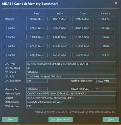

Регистрация: 07.12.2019
Прошился, задержка без изменений.
XMP1 6400, tREFI 24960
cachemem 6400 tREFI 24960.png [ 643.3 КБ | Просмотров: 495 ]
285K, Noctua NH-D15 G2, ASUS 5080 Noctua Edition, Z890 AORUS ELITE WIFI7, 96GB (2x48GB) DDR5-6800 CL34-46-46-108 1.35V, Seasonic PRIME TX ATX 3.0 1300 W

joint831
Мда,у меня 6400 32-39-39-102 tREFI 6240 задержка 81-82.
and00--AndreyR73
Регистрация: 29.03.2017
and00 писал(а):
tREFI 6240
Его надо в другую сторону крутить.
Регистрация: 29.03.2006
Откуда: Germany
Фото: 8
Agiliter
Я знаю,плата сама автоматом выставила,пока ещё руки не доходят до настроек.
and00--AndreyR73
6240 для 6400? Это прямо совсем мало.
0 туда допишите.
