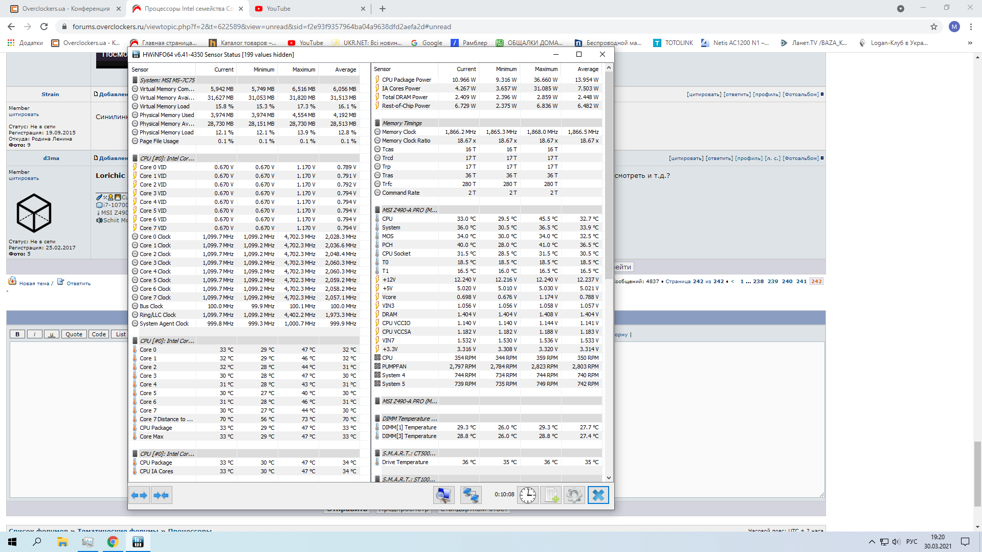

d3ma писал(а):
а потребление до скольки скачет в такие пики? Если включить hwinfo на 10-15 мин и проделать обычные свои действия, там запустить/посмотреть и т.д.?

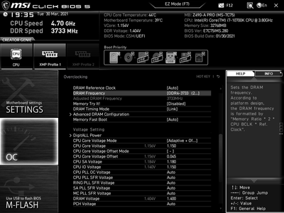

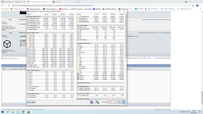

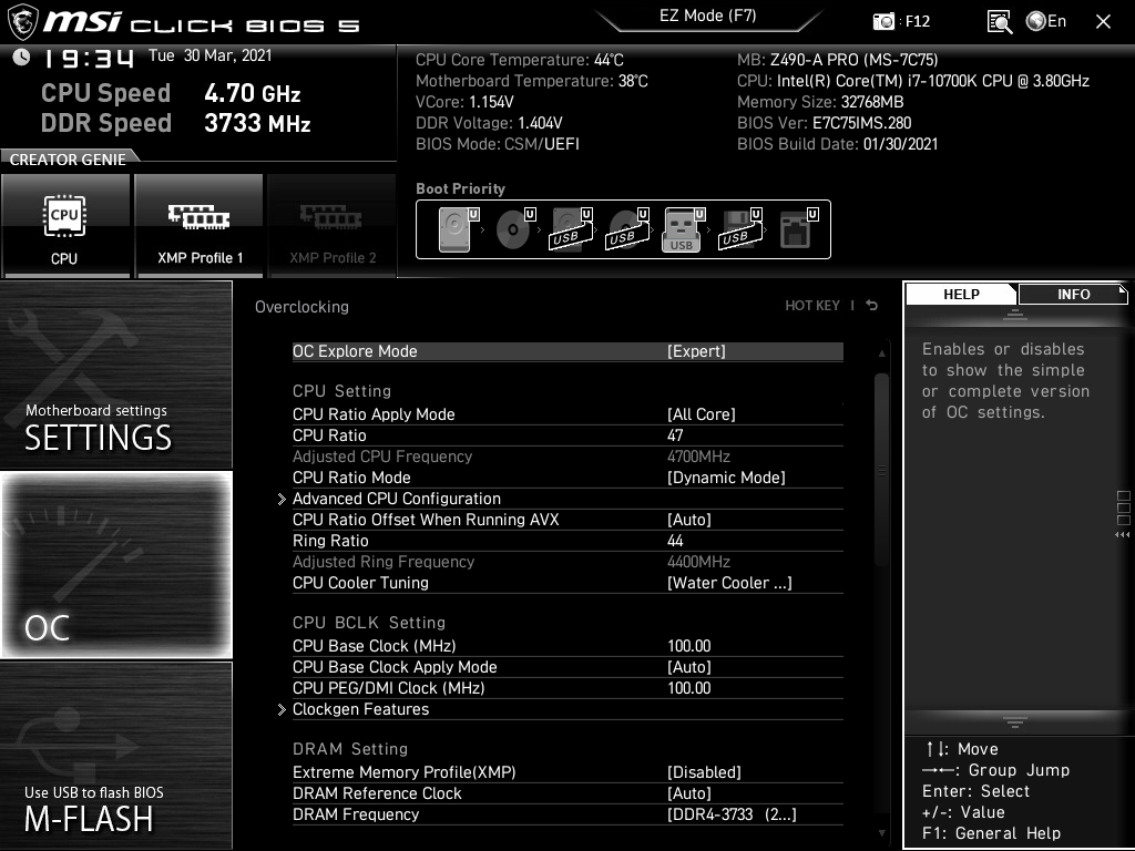

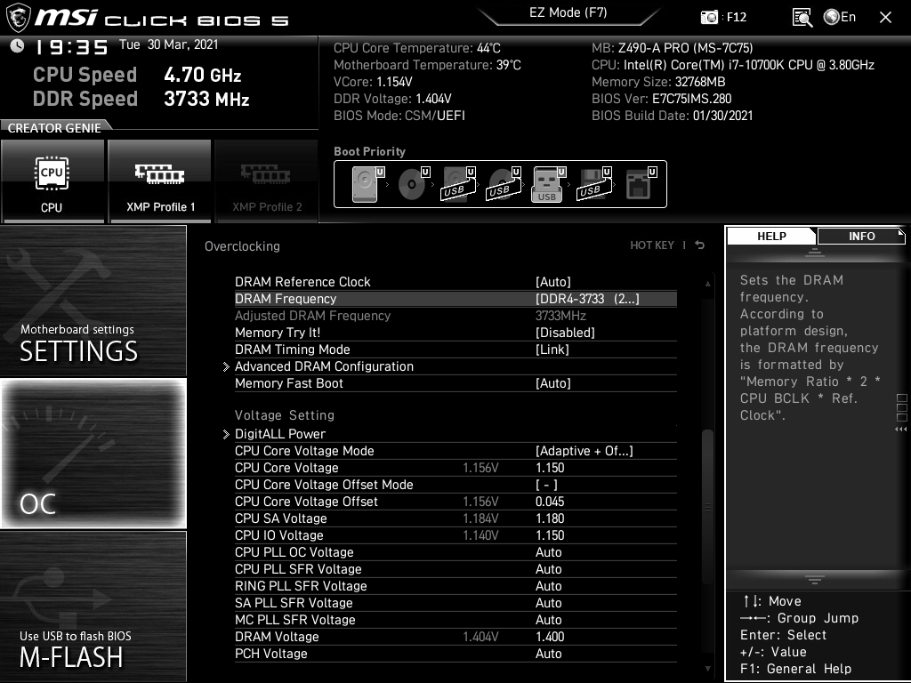

36w, у нас наверно настройки отличаются, у меня руками частоты 4.7 по всем ядрам, кеш 4.4, напряжение в нагрузке 1.17v(в том числе хватает и для Linx), режим энергосбережения работает, в простое 1.1ггц, напруга 0.7v
Безымянный.png [ 246.33 КБ | Просмотров: 754 ]
Добавлено спустя 9 минут 26 секунд:
d3ma
Я какое то время эксперементировал с настройками и пришёл к тому что фикс частоты оптимальны для производительности и нагрева, частоты стоят фикс, но при этом энергосбережение работает в полной мере, у меня так в биос
1.png [ 245.97 КБ | Просмотров: 739 ]
2.png [ 257.36 КБ | Просмотров: 739 ]
LLC 3
