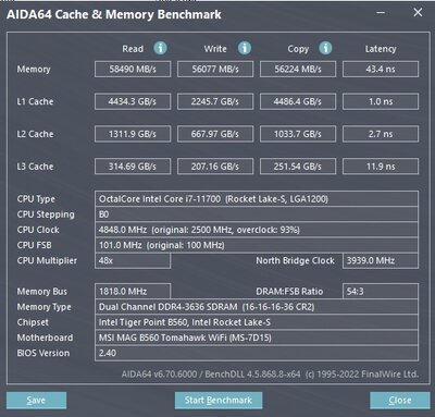

AggroShkolyar
В AIDA64 тест кэша и памяти (в меню сервис) если не трудно сделай пожалуйста. Хочу сравнить со своим результатом на 3733Cl15.

Chereb
7800x3d/B650E Aorus Master/32GB 6000cl28/HP FX900 Pro 2TB/ASRock Phantom 7900 XTX/Be Quiet! Dark Power 13 1000w/Phanteks 719/Aorus FI32U
Регистрация: 02.01.2012
Фото: 17
AggroShkolyar
Спасибо. Результат хороший. На моём проце КП вряд ли позволит разогнать до этого уровня.

Chereb писал(а):
Понятно. Это нормальный результат для не К процессора. Мне хотелось выжать 3866 в Gear1, но при напруге 1,45V не поехали, а поднимать до 1.5V что-то не хочется. Дополнительный обдув придется делать.
Тут думаю зависит такие факторы как Проц + память ну и мат плата, ну и напруга не сколько на память, а сколько на сам контролер, видел как память спокойно работает на 3733 14-16-16 в Gear1, плата как у меня (Msi mag b560 tomahawk wifi) и проц 11400, правдо напруга на IO2 там завышена не слабо.
У меня же 3733 в Gear1 какую напругу не ставь, не берет, 3600 потолок.
Ну и также мой результат в AIDA64

AggroShkolyar писал(а):
думаю там бы и 3866 поехало, но пришлось бы разгон по шине сбросить
Вот это да, а чет думал что по шине можно если проц только с индексом К :D спасибо за наводку.
Выставил 102, система даже не запустилась с напругами играться не стал, снизил до 101, все запустилось без поднятия напряжения, погонял тесты TM5 с пресетами от Anta все проходит, правда Extreme не запускал вечером погоняю. Тесты в AIDA64 погонял пока все норм, вообщем пока понаблюдаю как будет себя система вести, еще OCCT погоняю, ну а результаты латентности в AIDA64 стали еще лучше.
AIDA64
Безымянный.jpg [ 95.14 КБ | Просмотров: 1532 ]

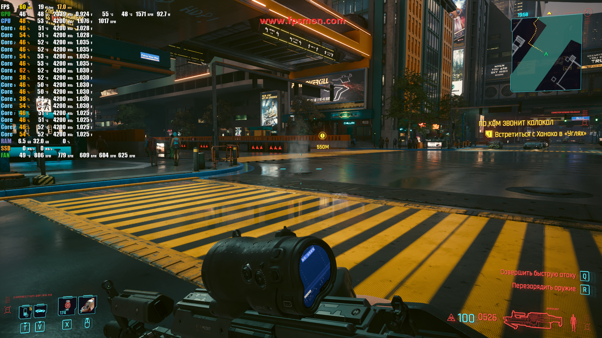

ledocol сколько у тебя в синебенче 23 темпа ?

OLEGtagan не гонял его никогда в cb23, в жрущих проц игрухах (типа киберпука, rdr online в сэндени) около 50 держится(вентили на кулере к 800об подбираются), в остальных чилит до 45, для прикола прогнал линпаком до 70 прогрелся (тогда уже завыли 1500об но выше не пошла нb темпа ни обороты 2000макс). Термопаста термалгризли гидронавт, после старенькой мх2 приход чувствуется.
В дырявом корпусе может и пониже были бы, хорошо выручает то что на выдуве 140 сзади и вверху, если бы 120 были грелся бы больше.

чет не верится,у меня на и5 с оффсетом -0.135 в играх до 73 градусов греется а у тебя чилит 50 на и7 ну ну...
Киберпук на ультрах кроме лучей, я даже сплит вырубил и прогрел специально, впервые увидел 49 на врм ЛОЛ.

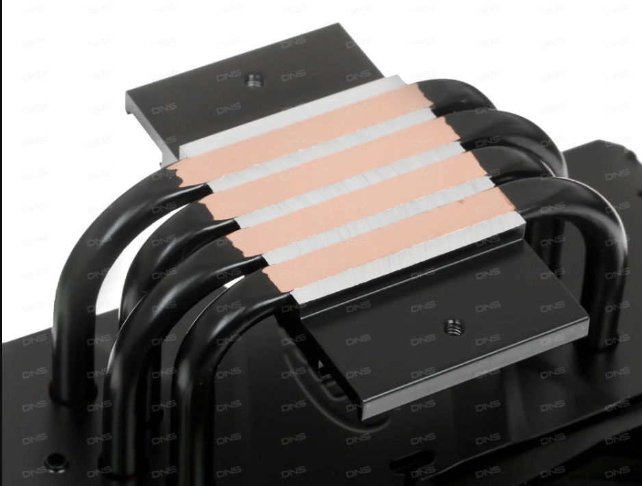

У тебя отвод тепла нормально справляется? Может сзади запирает? В этом же системнике раньше стоял 10400f так он тоже выше 50 не поднимался с более низкими оборотами вентилей 500-700 (макс) на кулере в тех же играх.

Поэтому я вынул отсюда 6800XT и сунул в третий комп где рабочки на тредрипере, а сюда купил 6750xt, получился идеальный баланс. Я просто не люблю шум и чтобы железо лишний раз грелось.
На лучи посмотрел на 3070, увидел местами квадратные отражения (неиграбельный фпс без мыльного длсс) и офигел, врубал их и на 6800xt, те же квадратики, сырая эта хрень жрущая фпс.
Ясное дело что более горячая видюха своё тепло рассеит в корпус и нагреет там всё.

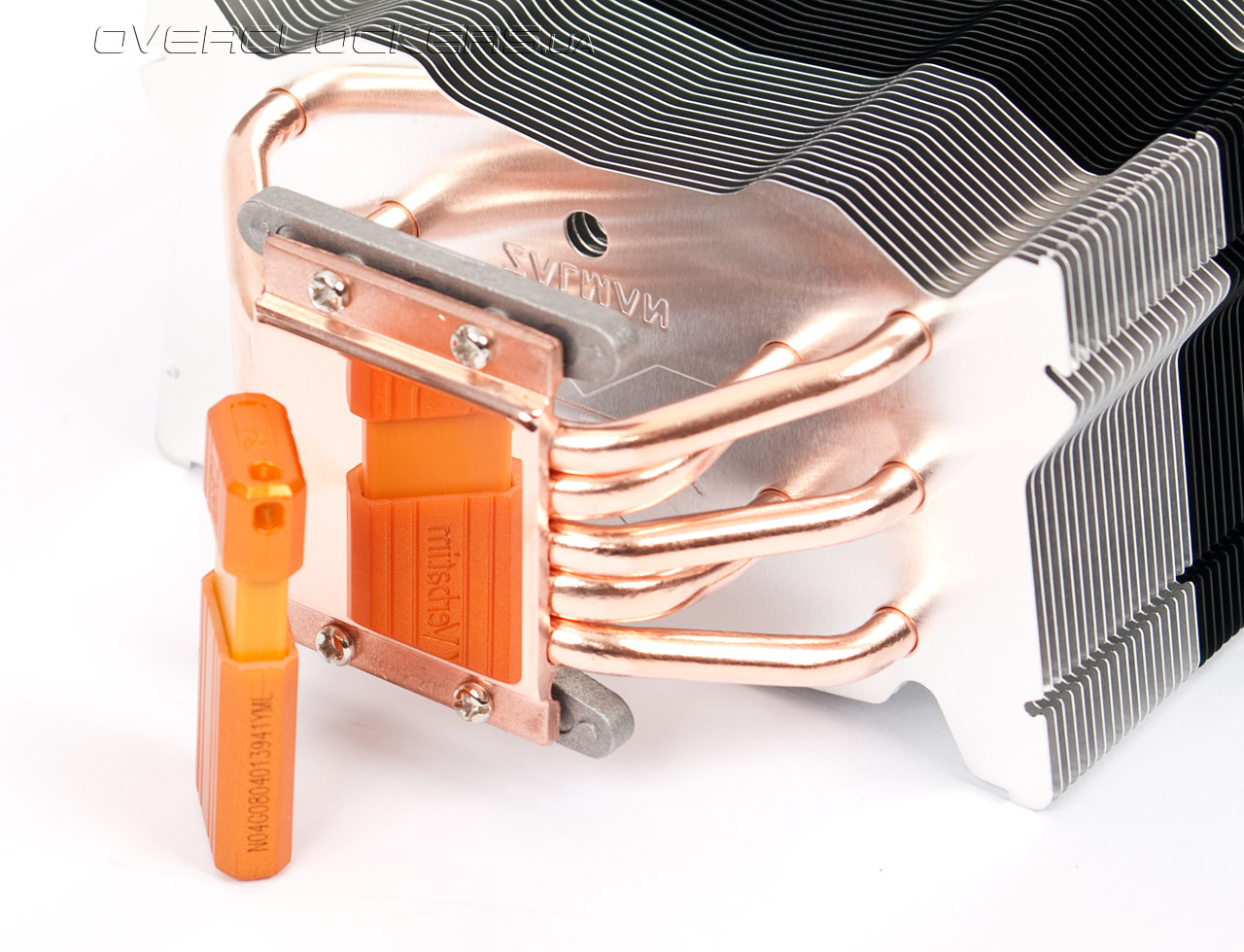

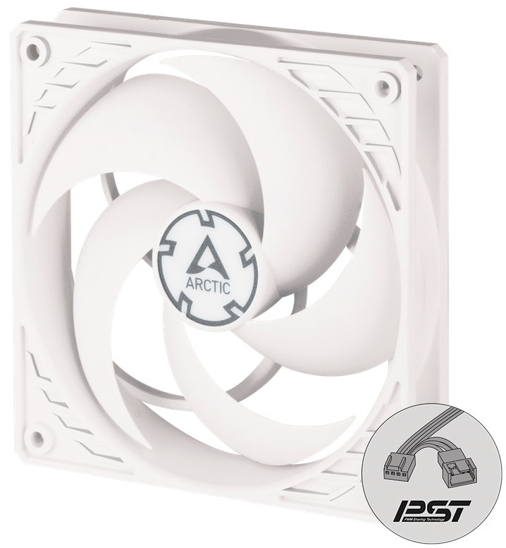

Можешь скинуть температуры если повесишь 2 ARCTIC P12 они заточены на давляк воздуха сквозь радиаторы. Тем более посмотри на кристал ракеты и на свой кулер, у него прямой контакт трубками, но он не полный, из-за того что кристал узкий.
А на моём распределительная медная пластина зеркальная из 2009 года, она равномерно забирает тепло с самой горячей области крышки проца. i5 охладить обычно проблем вообще нет если в корпусе достаточно воздуха.

Вообще многое от корпуса зависит и какие в нём вентили стоят на поток. Сейчас желательно чтобы на выдув был 140 назад и ввехр, если 120 это похуже конечно.
