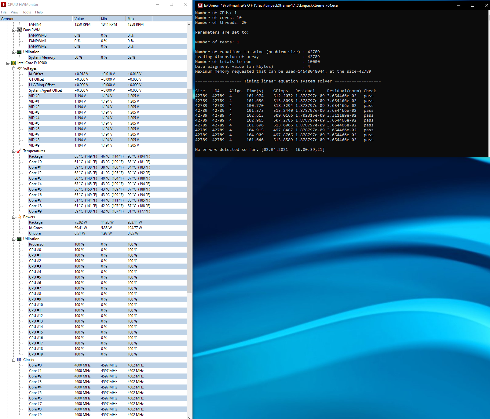

Регистрация: 06.08.2011
Откуда: РОССИЯ
CHiCHo Так нормально?
2021-04-02_16h00_59.png [ 509.82 КБ | Просмотров: 746 ]

strazh666
Ну конечно. Отлично, даже невязок нет.
Проблема с ТМ5 как решится - это вопрос. Возможно, удаление папки ТМ и повторное создание что-то решит с неверными настройками, но это не точно.
