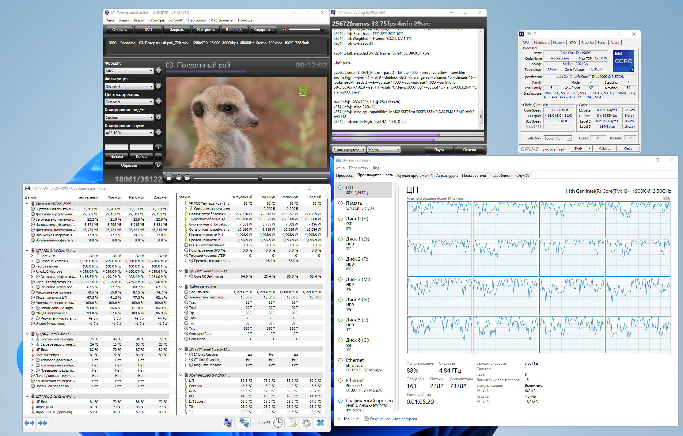

Приветствую!
Тут накатал 11 винду и при кодировании XviD4PSP 5 заметил проблемы, которых на 10 Windows нет совсем. Иногда идет сброс частот. Начал разбираться в теме Windows 11 #17764623
Решил здесь продолжить. Лимиты убраны, температуры на 2 проходе 82-85 градусов
Скрин
Кодирование в 720р XvD4SP5_2 проход_частота сбрасывается.png [ 934.16 КБ | Просмотров: 946 ]
На первом проходе нагрузка обычно 30-40%, в 11-ой бывает сбрасывается до 10%. Неужели это софтовая проблема?
