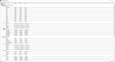

pred-ok
я писал уже про темпы в линксе, у меня в играх при 1,2 температура 77
1.PNG [ 67.56 КБ | Просмотров: 918 ]

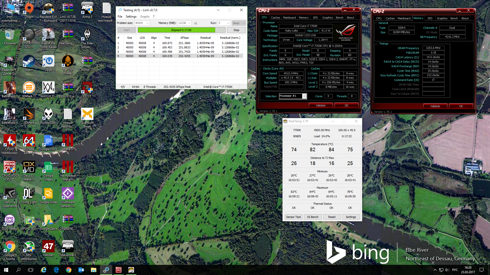

Вот и я погонял Линя на стоке при задаче 40000, только память вместо 2133 поставил 2400Мгц, так как заявлена эта частота для Каблучка и он на ней напруги всяких контроллеров не подымает.
2017-03-23_16h20_14.png [ 3.45 МБ | Просмотров: 903 ]

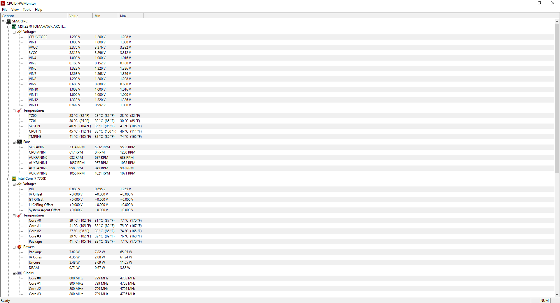

nepranov
смысл от стока 4,5 при 1,264, когда 4,7 можно на 1,2 спокойно взять, а на 1,264 уже 4,8 попробовать, материнка один фиг завышает, у тебя до 1,264 у меня до 1,28
Что ж такое?! Были же люди, как люди, и вдруг все сразу стали кретины. Парадокс!
Регистрация: 23.01.2011
Не-не. Знаю я эти 1,2В. на 4,7, по играм вроде нормально, а начинаешь видео рендерить или при запуске какой проги или игры синяк.
