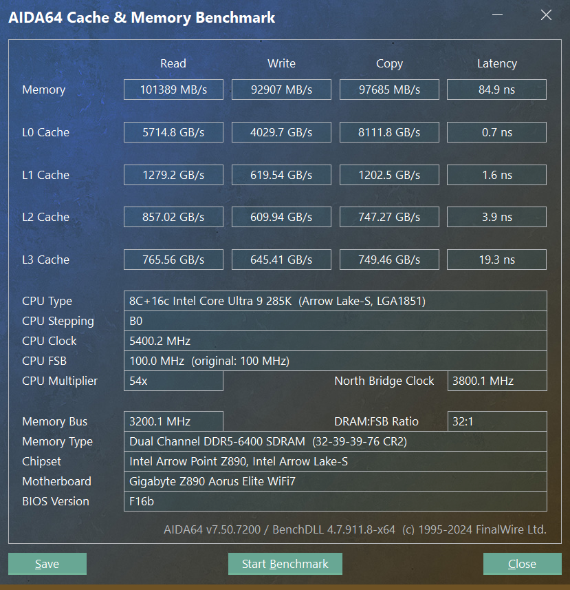

На биосе F16b есть выбор между микрокодом 113 и 114, но я оставил 114.
Подросла ПСП, на Read перешагнуло планку 100 Gb/s, задержка тоже вернулась к 84 нс (при включенном Low Latency, то есть tREFI 24960).
cachemem
cachemem.png [ 643.18 КБ | Просмотров: 1893 ]

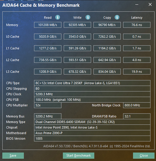

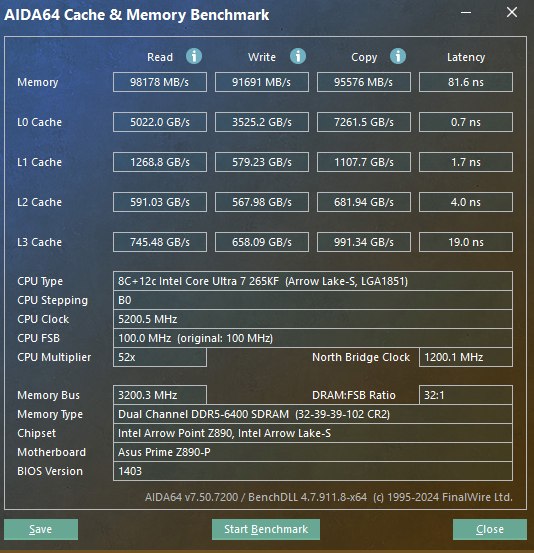

Попробуй на 113,у меня на 113 результаты лучше чем на 114
113
Aida bios 1005.png [ 284.58 КБ | Просмотров: 1878 ]
114
Aida bios 1403.png [ 281.85 КБ | Просмотров: 1876 ]

joint831 писал(а):
Так у тебя на скринах совершенно разные версии BIOS.
Всё верно,1005 bios 113 микрокод,1403 bios 114.На ASUS нет возможности переключения между микрокодами.

Гигабайт уменьшил задержку до старых значений в новом биосе и на микрокоде 114. Вообще, не микрокод влиял на задержку, уже обсуждали.
