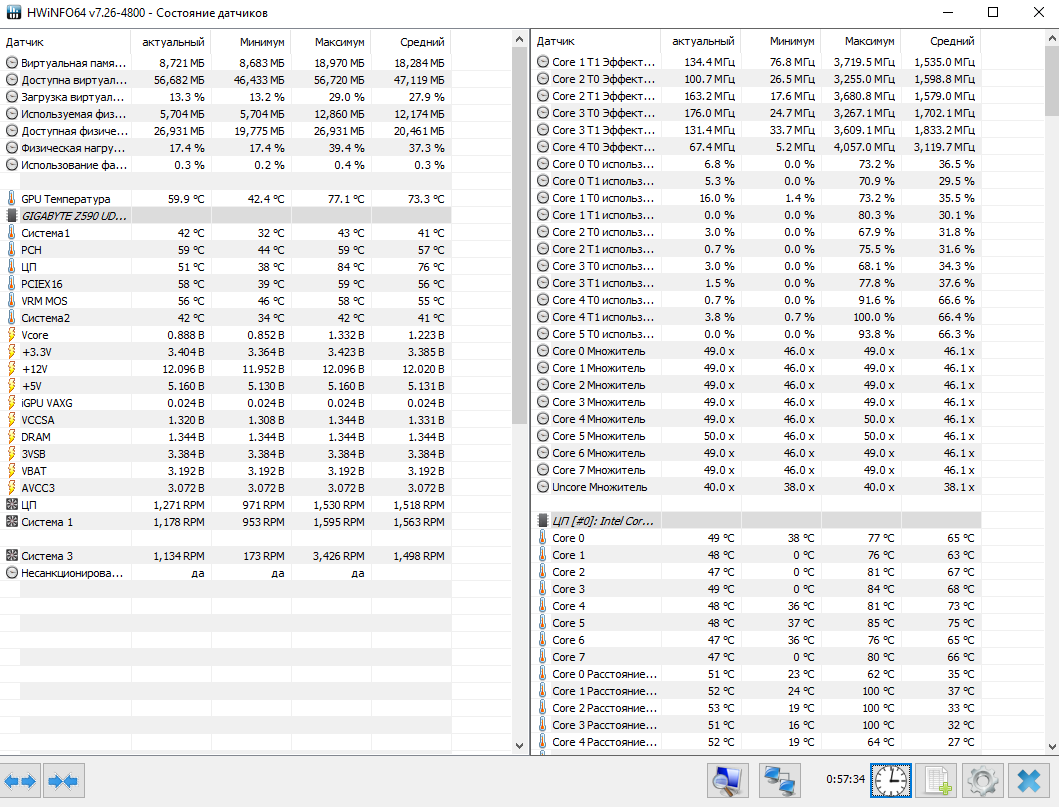

Вот наверное в первый раз смог загрузить свой i7-11700F полностью на 100%. При этом видюха не напрягалась (были чисто вычисления) и камень разогрелся до 72 градусов. На процессоре у меня стоит Fuma 2.
Это норм что он так разогрелся под этим кулером? Стоит морочиться с съемом кулера и проверкой поверхности и термопасты?
Не хочется зря туда лезть.
P.s. стоит все в огромном ящике хорошо продуваемом (cooler master haf x).
MSI B560 Torpedo, i7-11700, 32Gb RAM, MSI RTX3050 GAMING, HAF X (БП Chieftec BBS-700S)
Регистрация: 17.10.2012
Откуда: Минск/Беларусь

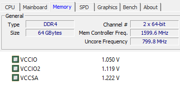

Нет, имею z490a-pro и 11700f, io и io2 спокойно крутятся как хочешь ничё не залочено. Выставил вручную 64 (4*16) гига на 3200, на этом же вольтаже едет и 3600, на +0.05 по io2 едет 3733 в гир1, но лишний нагрев мне нужон, оставил на 3200 в играх разницы нет пока что. Если КП на проце будет удачный с разгоном проблем не будет, мне на 11 понравился кп не капризный.

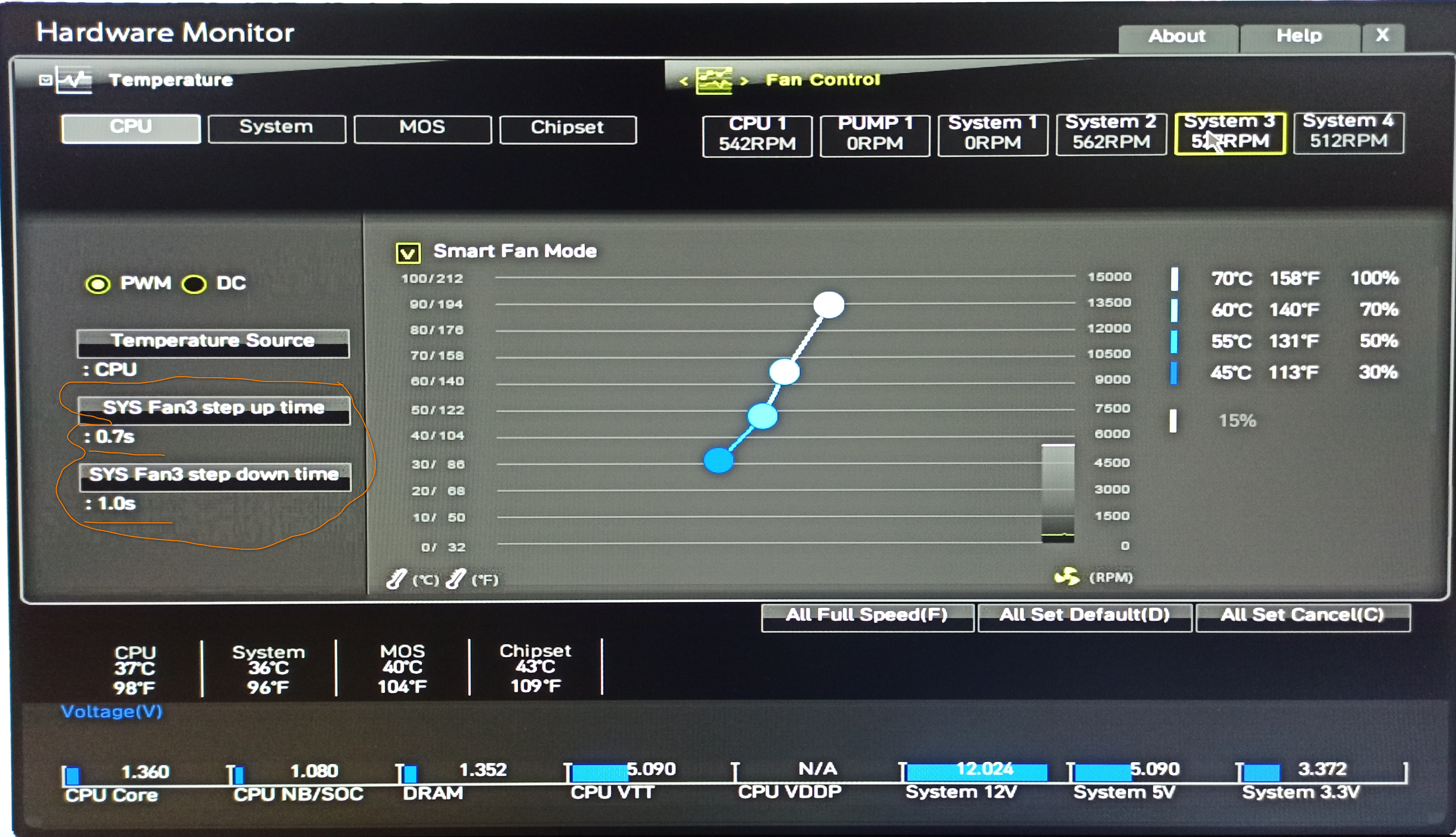

Ребят. Нужна помощь, процессор 11400, кулер gammax 400, материнка asus tuf gaming B560
В общем. кулеры корпуса настроил под процессор. 30% до 40 градусов процессора. Далее 55 градусов - 80% и от 70 градусов 100%.
Проблема в том, что даже когда просто за пк сидишь в интернете например кулеры то включаются шумно, то тишина. Рандомно. Напрягало.
Поставил HWinfo - процессор в простое 40 градусов просто на рабочем столе. в биосе например 41. это нормальная температура?
Далее процессор иногда при каком-то действии, например окно браузера открыл или стим запустил - резко греется до 50 градусов - кулеры начинают шуметь и сразу возвращается до 40 градусов. кулеры успокаиваются. Бред какой-то.
Далее смотрел в играх. Температуры ядер постоянно скачут. Раньше на старой видяхе 1660 супер помню в игре проц стабильно жарил 60-62 градуса. Купил RTX 3080 и теперь он в режиме реального времени в игре тяжелой 64-66-63-65-68-64-67-65-66-63-69-65-68 и тд. Каждое число это примерно чуть меньше секунды. HW info в пике показывает процессор 71 градус.
Сами температуры стали в целом больше наверное из-за того что видеокарта мощная, но почему такие температуры не стабильные?
Регистрация: 07.03.2011
JohnnyCerezo
Покрути время отклика регулировки вентилятора, наверняка там стоит у тебя 0.1 или 0.3, поэтому кулеры и разгоняются бешенно резко.
Поставь 0,7 и 1 сек и будет плавно и тише. От скачков температуры туда-сюда не будет раскручиваться, только если долговременно нагрузка будет типа игры или ещё чего.

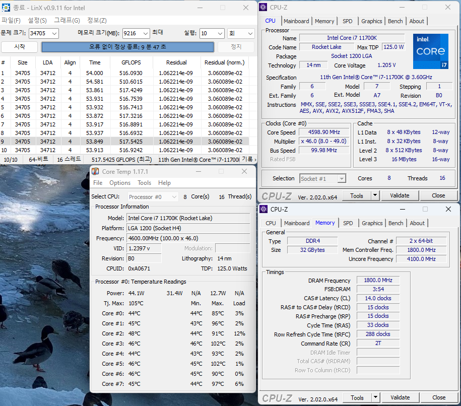

Подскажите, это нормальные температуры при прохождении линпак с avx на 1.2v? Смотрел обзор технобелки старый, у него на похожих вольтажах было градусов на 15 меньше. EK aio 240 охлад. Но врятли дело в нем, так как два ядра долбятся в 100 градусов секунд через 20 уже. Паста гризли крионавт. Правда год лежала, но вроде свойств не потеряла. Разлет 17 градусов по ядрам. :?: Там же припой под крышкой? у меня после скальпа на 8700к был разлет 4-5гр, а тут такая разница.
1.png [ 343.36 КБ | Просмотров: 1011 ]
Во-первых - как уже сказали, нужно сделать обновление скорости кулера с дельтой в 1-2 секунды, никак не меньше.
Во-вторых - да, из-за мощной во всех смыслах видеокарты жар в корпусе будет сильнее, что обязательно отразится на температуре процессора. Особенно если зона сквозной продувки видеокарты пролегает аккурат рядом с кулером ЦП.

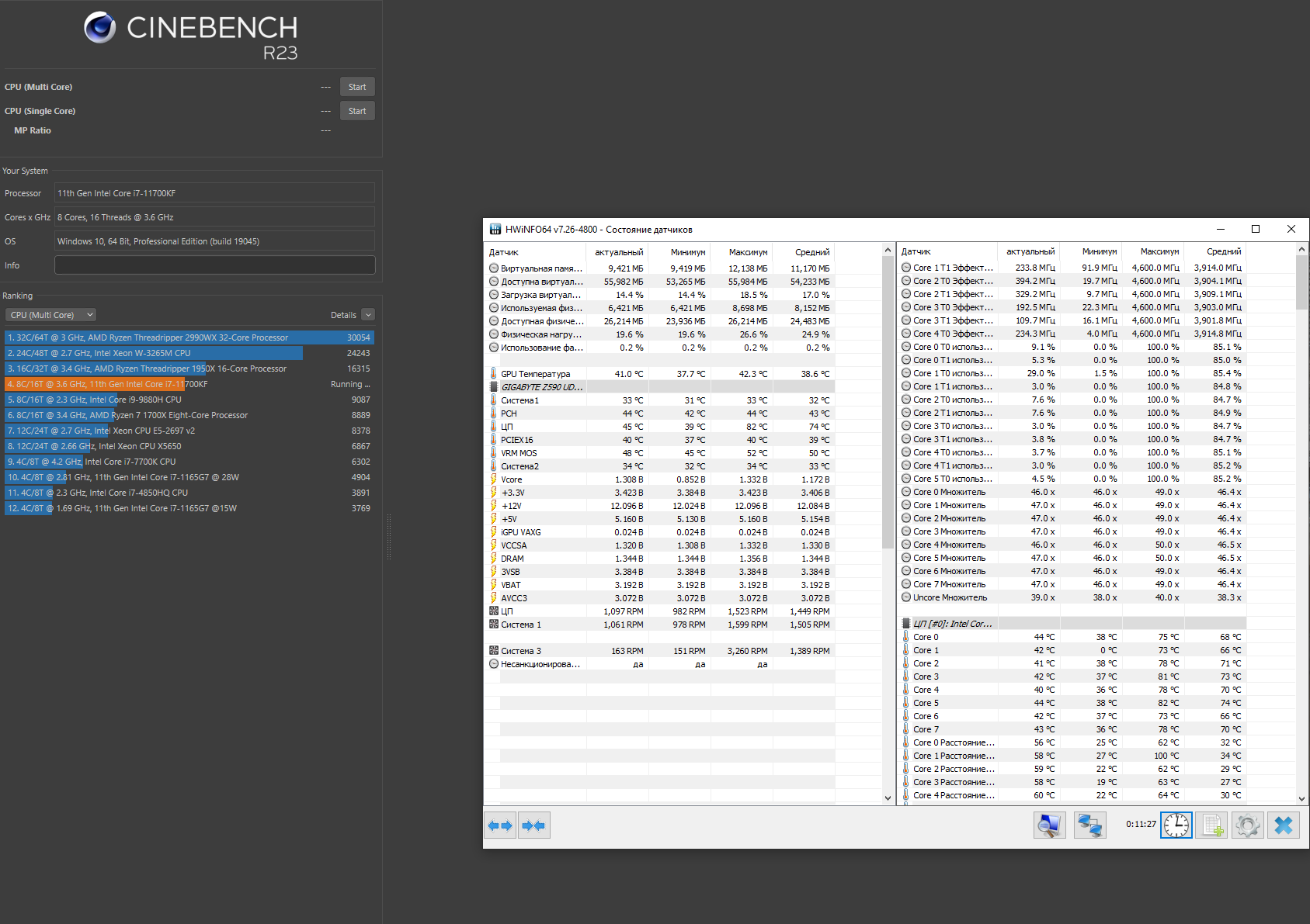

Люди добрые, подскажите как приструнить мой проц, вроде все правильно со сборкой и охладом, в биосе все на авто, память в хмп 3600. Прикрепил проход синебенча и игры в батлу5(самые высокие температуры там обнаружил) В аиде стреес цпу,фпу,кеш, 10 мин 73градуса. Или все ок и забить ? 3 120мм на вдув, 4 120 на выдув, единственное у ноктуа 1 ветиль выше прикручен из-за памяти.
Комментарий к файлу: синебенч 23 10 мин мультикор
cinebenchr23-10min.png [ 205.57 КБ | Просмотров: 680 ]
Комментарий к файлу: батла 5, 60 минут
батла5-60мин.png [ 128.56 КБ | Просмотров: 680 ]

ArtemKo а у тебя линкс проходит ?
Volumeup ( PRDJ )
Регистрация: 18.10.2012
ArtemKo писал(а):
в биосе все на авто
Уменьшай вольтаж, подбирай LLC.
