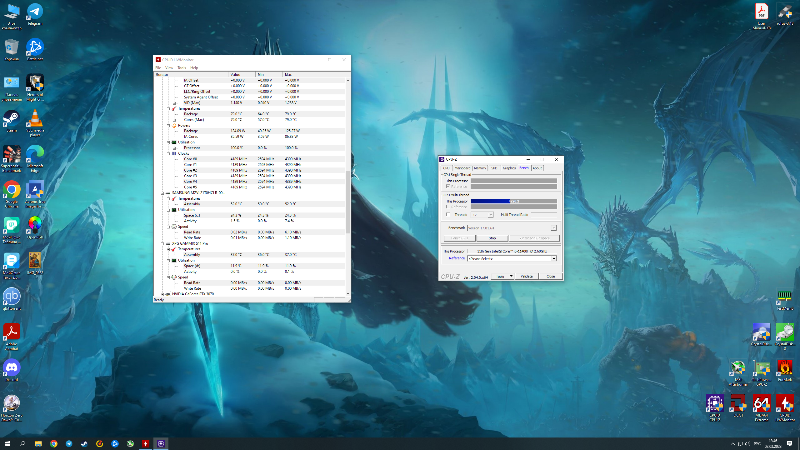

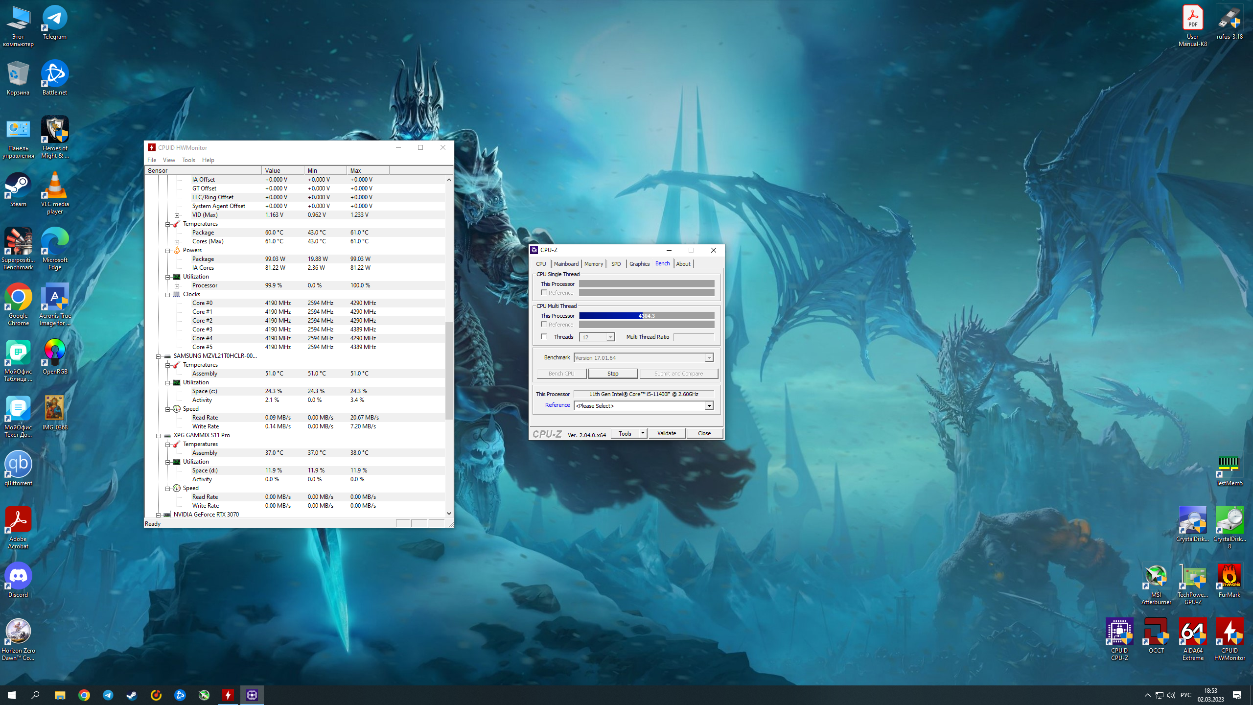

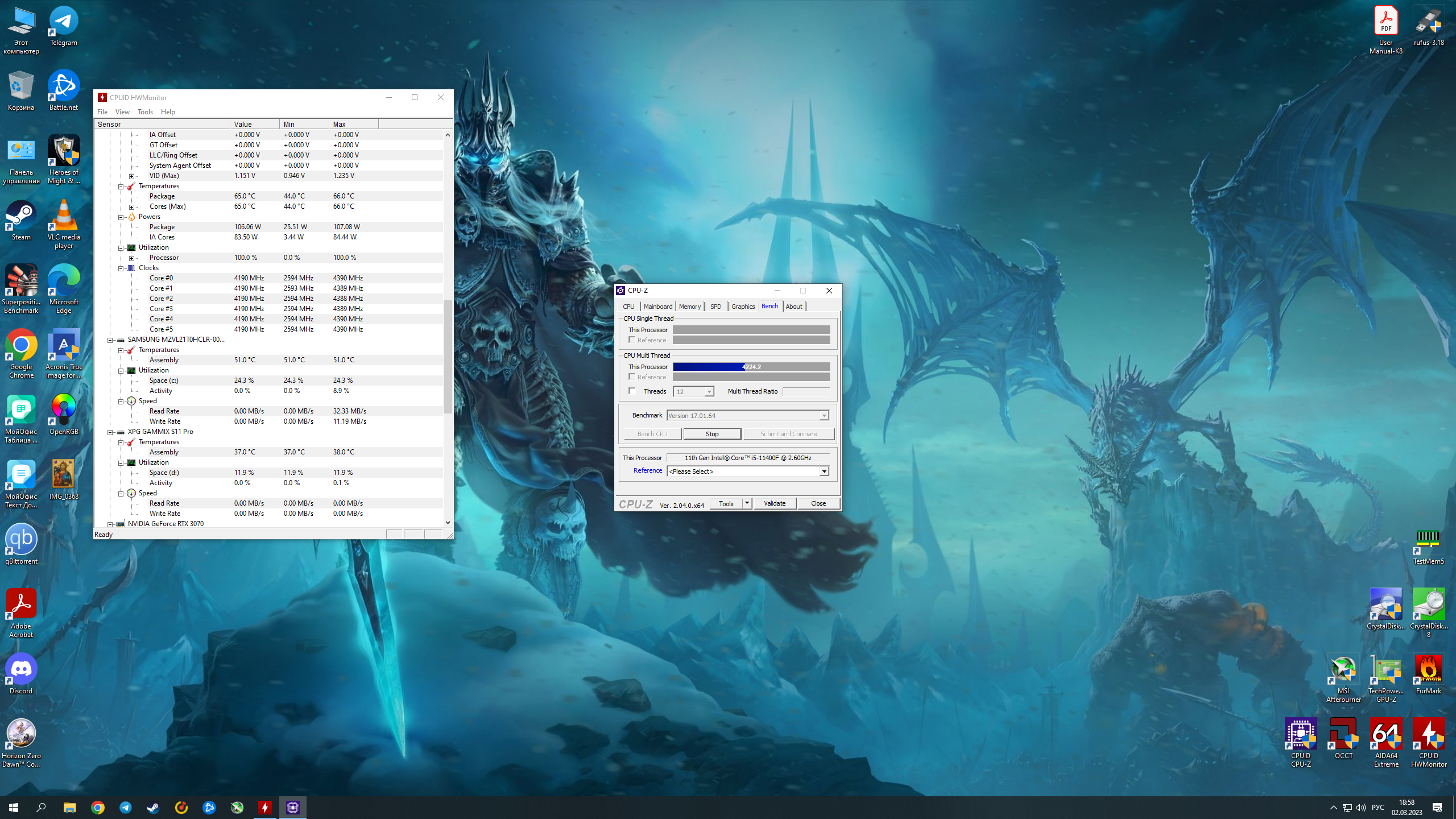

Всем привет!
Хотел уточнить момент по поводу потребления uncore, это я один такой лох и проиграл в лотерею, или все 11 поколение в зависимости от частоты памяти растет дико жор? Допустим как у вас обстоят дела? Я просто подумываю скинуть и взять себе 11700 либо попробовать сыграть в лотерею еще раз и взять другой 11400. Для меня критично так как сборка в mini itx. Как видно из графика потребление самих ядер особо от частоты памяти не зависит.
Комментарий к файлу: А это на 3600
Снимок экрана (29).png [ 2.95 МБ | Просмотров: 1278 ]
Комментарий к файлу: Это на 3200
Снимок экрана (32).png [ 3.16 МБ | Просмотров: 1278 ]
Комментарий к файлу: Это потребление на 2666
Снимок экрана (31).png [ 3.06 МБ | Просмотров: 1278 ]
Последний раз редактировалось Kopcheniy 09.03.2023 9:52, всего редактировалось 1 раз.

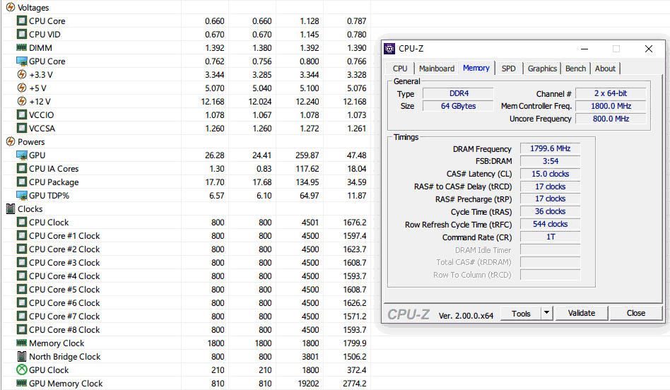

Регистрация: 24.03.2013
Kaptoxa писал(а):
Всем привет! Хотел уточнить момент по поводу потребления uncore
11700kf
11700kf.gif [ 93 КБ | Просмотров: 1116 ]
