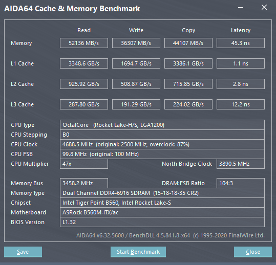

Внесу свою лепту в изучение Rocket lake. Вот мой результат на малышке ASRock B560M-ITX и 11700F.
Множителя памяти на 3600Mhz не завезли на данную плату, на 3733 не стартует, напряжение на контролер выше 1,25v не поставишь, поэтому результат на 3466MHz.
Память (Ballistix 3000 2х16GB) абсолютно стабильна в такой конфигурации. Процессор выше 63 градусов не греется в играх, при частоте 4.4Ghz с охлаждением Noctua U12, на низких оборотах.
Обновите AIDA64. Почему запись такая низкая?
Используйте тот множитель, что работает и с ним 102.9 шину, результат должен быть положительный. ;)
Обновил Аиду, шины на B560 нету :D

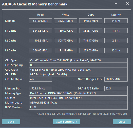

Заодно понизил еще тайминги. Если запись низкая, значит есть еще куда править биосы.
cachemem_15_17_35.png [ 91.93 КБ | Просмотров: 781 ]
Или же что-то работает не стабильно/не так.

1injener Тайминги tRDRD_dg и tWRWR_dg в биосе выставить =4 и проверить подровняются ли скорости в АИДЕ, можно?
Замена тайминга tWRWR_dg на 4, принесла отличные результаты, tRDRD_dg уже был на 4.
Спасибо. Прикладываю скриншот, сделал несколько прогонов, результат идентичный.
Осталось протестировать память с новыми настройками.
