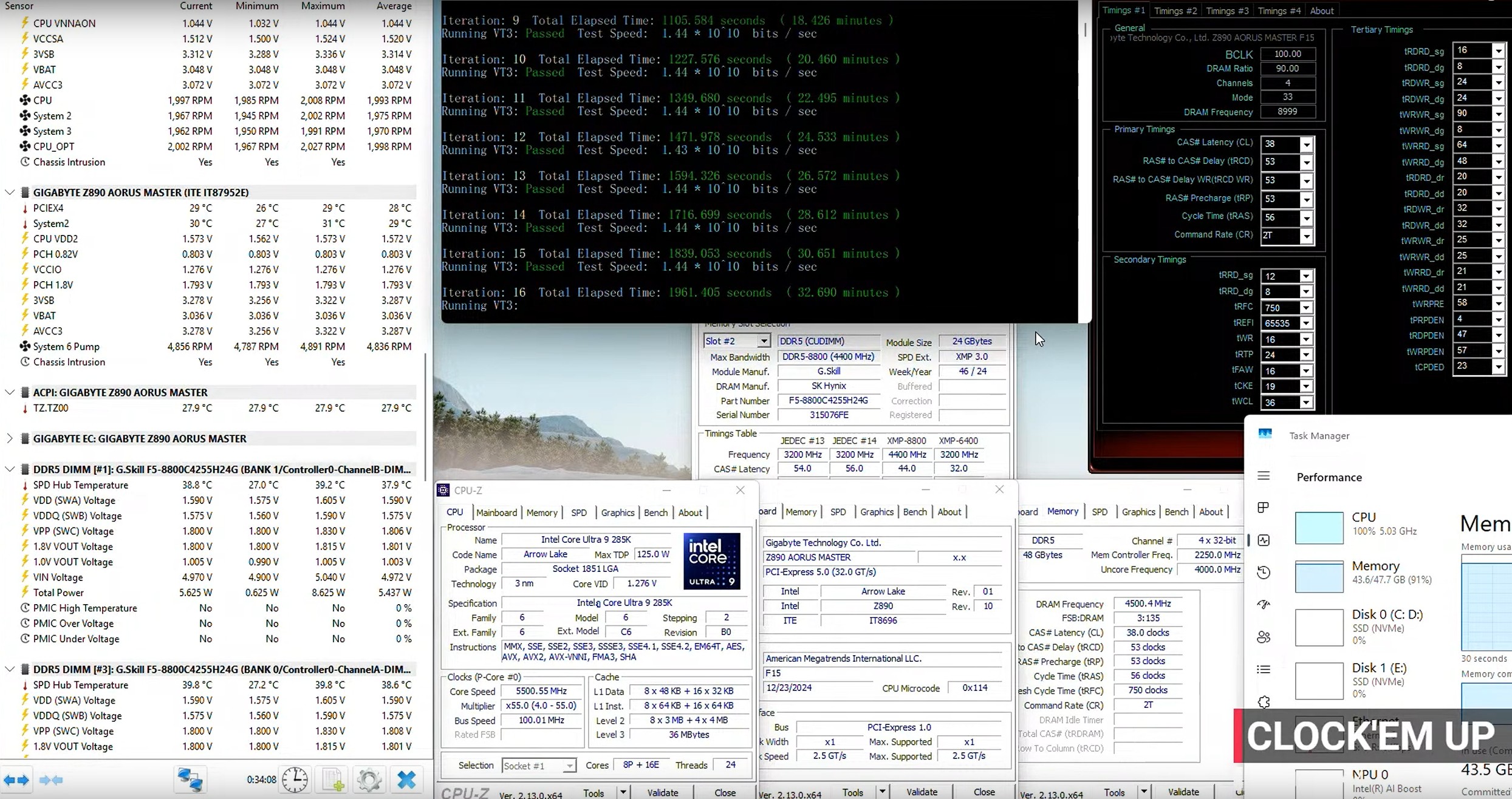

таец вылаживал видео с Gigabyte Z890 Master на ней память стартовала и проходила тесты на 9000Mhz, так что в принципе любая плата на 8 слоев с 8000Mhz будет работать с полпинка.

Alexey1977, CUDIMM это немножко другое. Намного меньше нагрузка на линии тактового сигнала и потому намного легче брать большие частоты. Восьмислойные платы лишними не будут, конечно, но такое оно и на платах попроще сможет. Тогда, когда они появятся.
EPYC 4585PX / MO-RA 420 / x870e Extreme / RX6900XT & RTX5090 OC / 2x48G Trident Z5 @ 6400C28 / Samsung 980 Pro + 2x Intel SSDPE21K015TA RAID0
