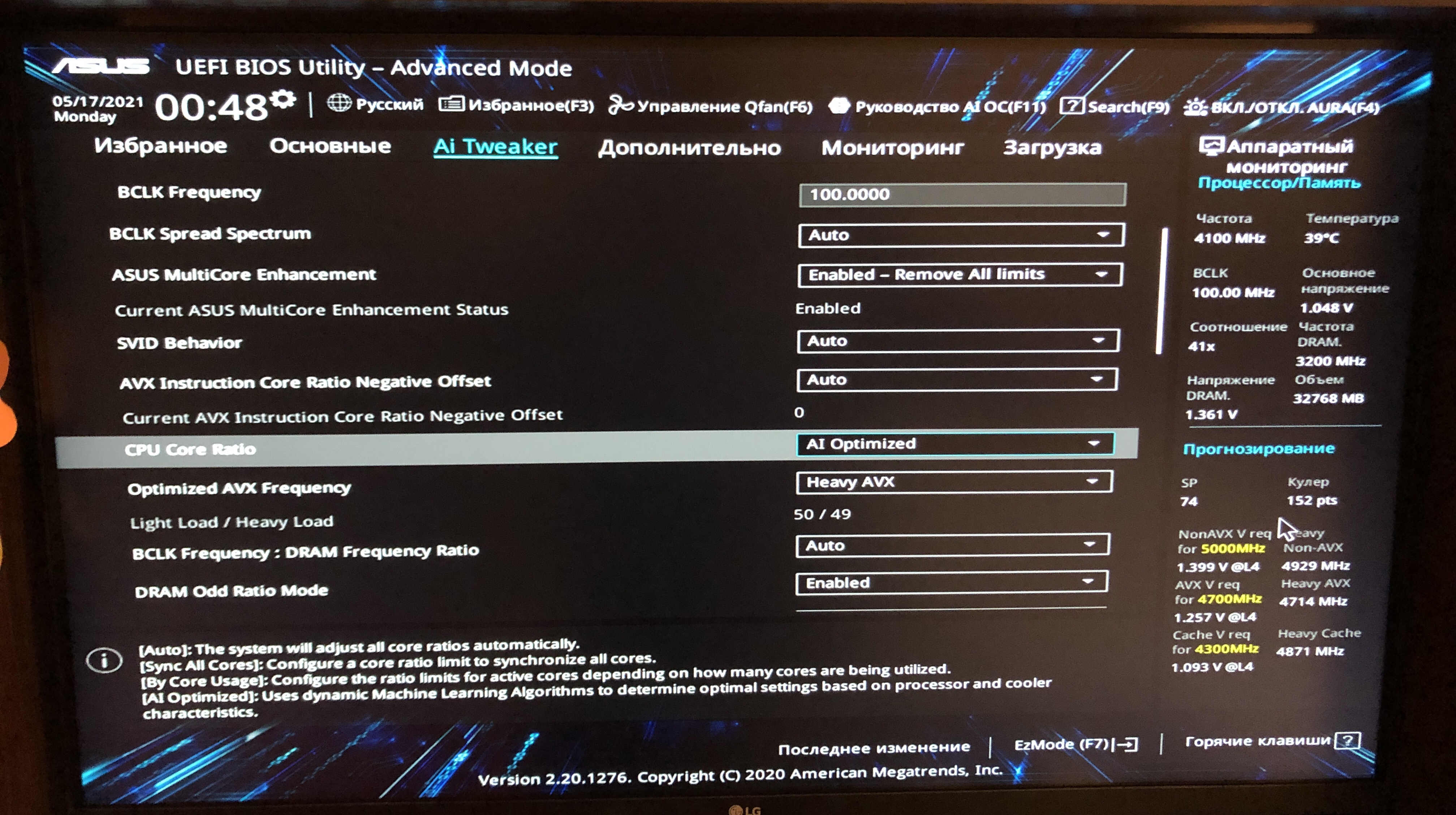

Да я щас вот опять поставил ai opt. еще раз проверил. - там на авх - 4700 и в прайме поставил галочку только на авх (с авх2 убрал) жду...
Prime z490-A/10850k/Macho+2*TL-D14/G.SKILL F4-3600C18D-64GVK/Samsung 980pro 2tb/Samsung 980 1tb/2*Crucial MX500 1tb/WD50EZRZ/RX6800/Seasonic X760Gold
Регистрация: 15.10.2004
evgen1979 писал(а):
наши проц авх2 вроде не поддерживает - галочку убирать?
Поддерживает. Уже Haswell поддерживал.
Регистрация: 14.04.2010
короче тестить на всех галочках с авх?
пока вроде норм молотит с авх1 на чстоте 4,7 вот на таком авто в биосе и не сильно грецо и напруга до 1.2
как это все руками настраивать не пойму - авто мне не нравиться так как этот режим дает 1.45 на 5,0 а для моего куллера это ну очень горячо
по сути мне на 1-2 ядра наверное 5.0 такой ценой и не надо
Добавлено спустя 5 минут 58 секунд:
т.е. раньше надо было искать тонкую грань просто для работы проца то теперь 2-3 токих граней для тяжелых задачь и не очень для одного ядра и для всех - как это все сделать то :roll: ?
IMG_3200.jpg [ 2.71 МБ | Просмотров: 1597 ]

т.е. раньше надо было искать тонкую грань просто для работы проца то теперь 2-3 токих граней для тяжелых задачь и не очень для одного ядра и для всех - как это все сделать то ?
Да не обязательно, можно не заморачиваться с однопоточным бустом и AVX-оффсетом, просто all cores на 4700, avx-offset-0, тестировать с AVX2, и всё.
Эти +300мгц - +6%.
Но можно конечно так же на все ядра 5000 и AVX-оффсет 3. Тестировать с AVX2 - 4700, а без AVX - 5000.

да без avx я уже нашюпал - в разумных температурах все таки выше 4,9 не прыгнуть наверное так что 5.0 будет горячо
мне бы 4900 и офсет авх - 2 как я понимаю да?
я так понял он простые тесты тогда не сует - тупо авх разные молотит?
Цитата:
а без AVX - 5000.
это галочки везде в дисаблед? как я в 4,8 тестировал?
