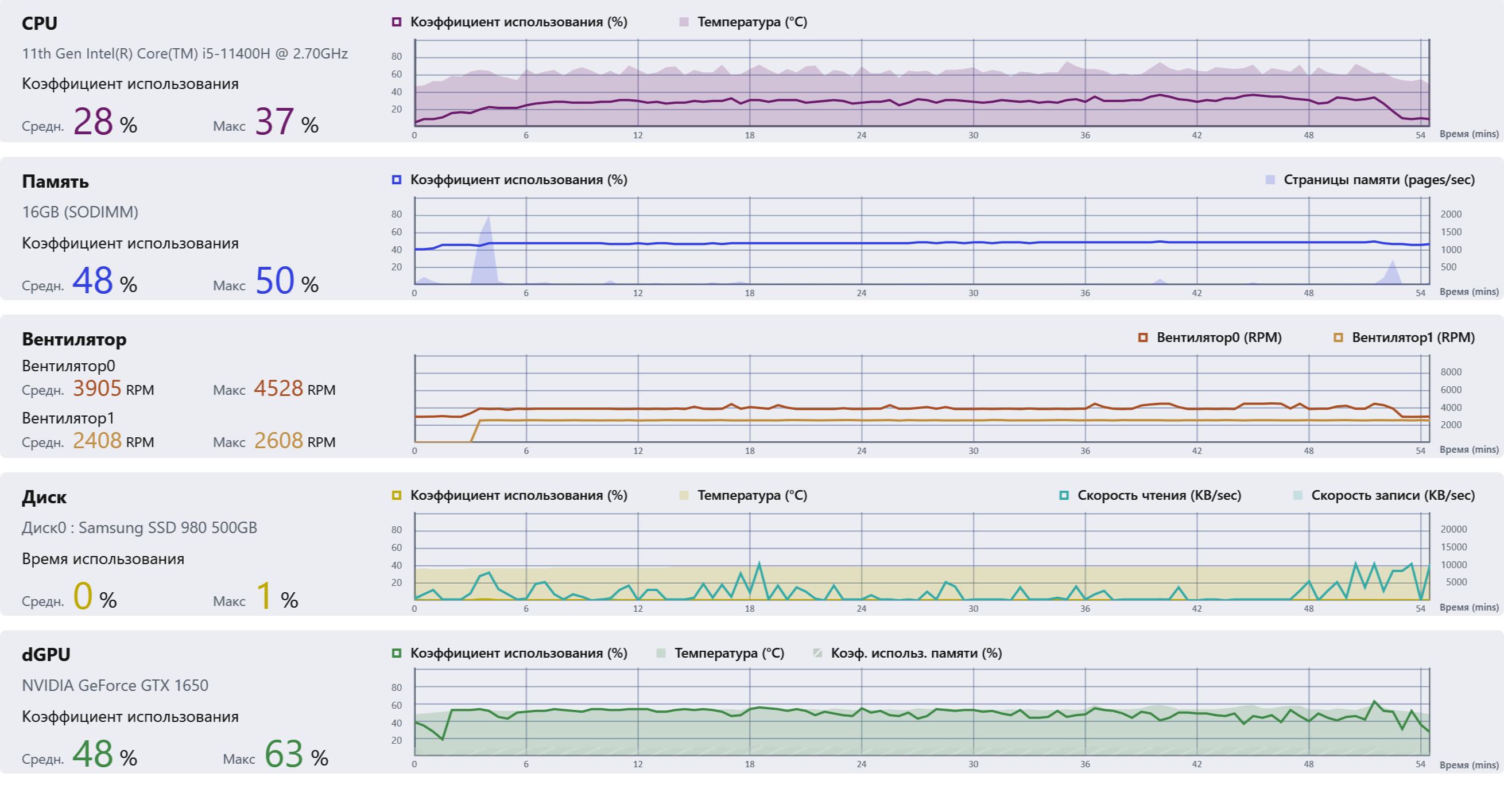

Регистрация: 10.05.2023
И снова здравствуйте.. Снова, я обращаюсь к Вашим светлым умам.. Может быть кто что подскажет. Я поменял термопасту и добавил 120 винт в свою кастомную подставку. Уронил температуру почти на 10-15 градусов, но итог остался тот же. Поменял ссд и накотил чистую винду( лицензию) софта по минимуму. Установил фирменный софт и вот результат. Итог всех действий - никакой. потребление доходит максимум до 35-39 W.. и после минут 10 опять таже проблема, все начинает чутка тупить, но при этом - ничего не нагружается. :bandhead:
Вот результаты с игры.
Комментарий к файлу: Вот результаты с игры.
SaveAs_log_format.png [ 561.93 КБ | Просмотров: 2526 ]
Последний раз редактировалось Kopcheniy 19.05.2023 11:54, всего редактировалось 1 раз.

Регистрация: 08.03.2010
Откуда: Орел/нерезиновс
Suyurov Попробуй удалить мси софт, ибо такое было уже с асус криет.
