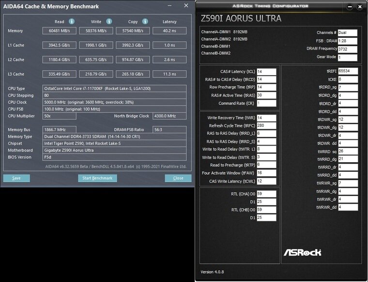

Регистрация: 08.02.2020
Всех приветствую!
Коллеги, поделитесь пжл. статистикой и опытом разгона кольцевой шины на 11700k/11700kf.
На руках 11700kf, при настройке и разгоне оперативы cтолкнулся с тем что кольцевая шина на частоте более 4100 МГц не хочет работать, 4200 крашится при малозначительной нагрузки в Винде, 4300 вообще через раз запускается до БИОСА только.
Частоты ЦП базовые, до это была масса ЦП 10го поколения, там все без исключения работали на кольцевой в 4,7 ГГц.
В курсе что в "рокетах" потолок по северному мосту несколько ниже, но во всех тестах и обзорах на 11700 кольцевая как правило 4400-4500 держит.
Может что из напряжений нужно подкрутить? (Помимо напруги цп и DDR)
При соблюдении формулы оффсета 3 от частоты ЦП, по идее то 4300 кольцевая должна работать...
Нет таких частот кольцевой шины в 11-ом поколении, это вы видимо с частотой ядер перепутали.
Это относится к Comet Lake, с Rocket Lake такой подход не сработает. Там дефолтная разница до 800 МГц, но поскольку само кольцо там короче, чем в 10-ядерниках 10-го поколения, то и отражается на задержках это в меньше степени.
Kopcheniy писал(а):
Ну вот чтобы далеко не ходить за примерами, скрин с обзора на сайте Overclokers, там на кольце 4300 мгц:
max_g480_c12_r4x3_pd20.jpeg [ 83.84 КБ | Просмотров: 1654 ]
P.s. согласен со всем что написали в части уменьшенного влияния частоты кольцевой в рапторах. Вопрос то был в принципе почему не гонится выше 4100, это предел контроллера памяти моего конкретного экземпляра или нужно с коррелирующими напряжениями поиграться? (Ring voltage, vcc io2, SA).
Можно и поиграться. Но возможно человеку просто повезло с экземпляром, что 4300 взял, основная масса то как раз в пределах 4000-4100 тормозит.
