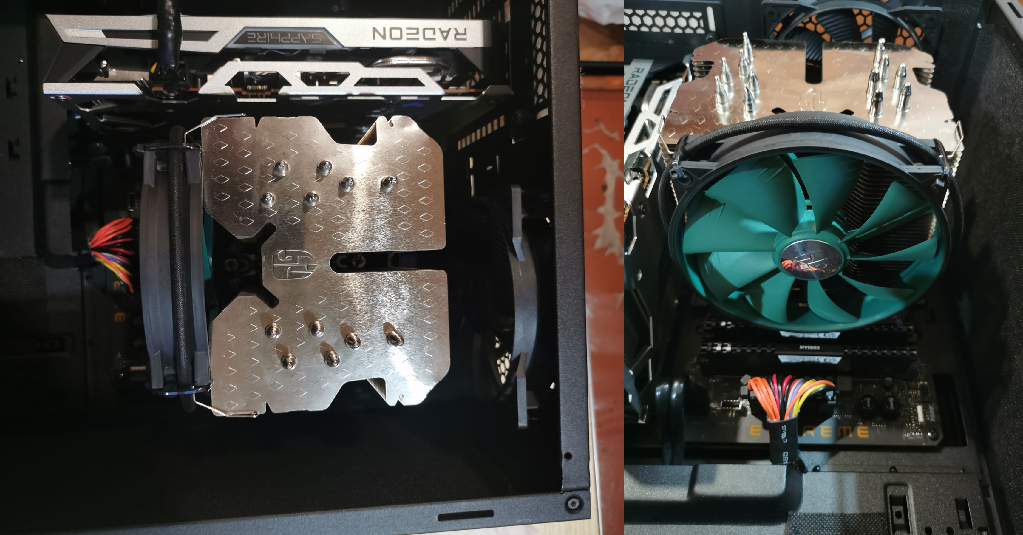

Спасибо Всем за данную тему! Пришлось конечно пролистать много страниц данной ветки, чтобы выбрать конкретику по андервольтингу 11-го поколения intel на Asrock материнке.
Имеется:
Процессор intel Core i5 11400F
Материнская плата Z590 Extreme от Asrock. Огромное спасибо BY_Pashka в выборе материнской платы и за советы по андервольтингу на Asrock. Пришлось конечно заменить кулер Zalman CNPS10X Optima на более производительный. Выбор пал на DeepCool Lucifer V2 за недорого на барахолке. А потом оказалось, что он пришел без креплений под intel. Пришлось искать Bracket Kit для установки данного кулера в сокет 1200. А пока пользовался Zalmanом. Температуры в стоке были под 75-79 градусов и процессор постоянно сваливался к ТДП в 65 Вт. Чуть позже я нашел комплект переходной рамки для данного сокета опять же от компании DeepCool.

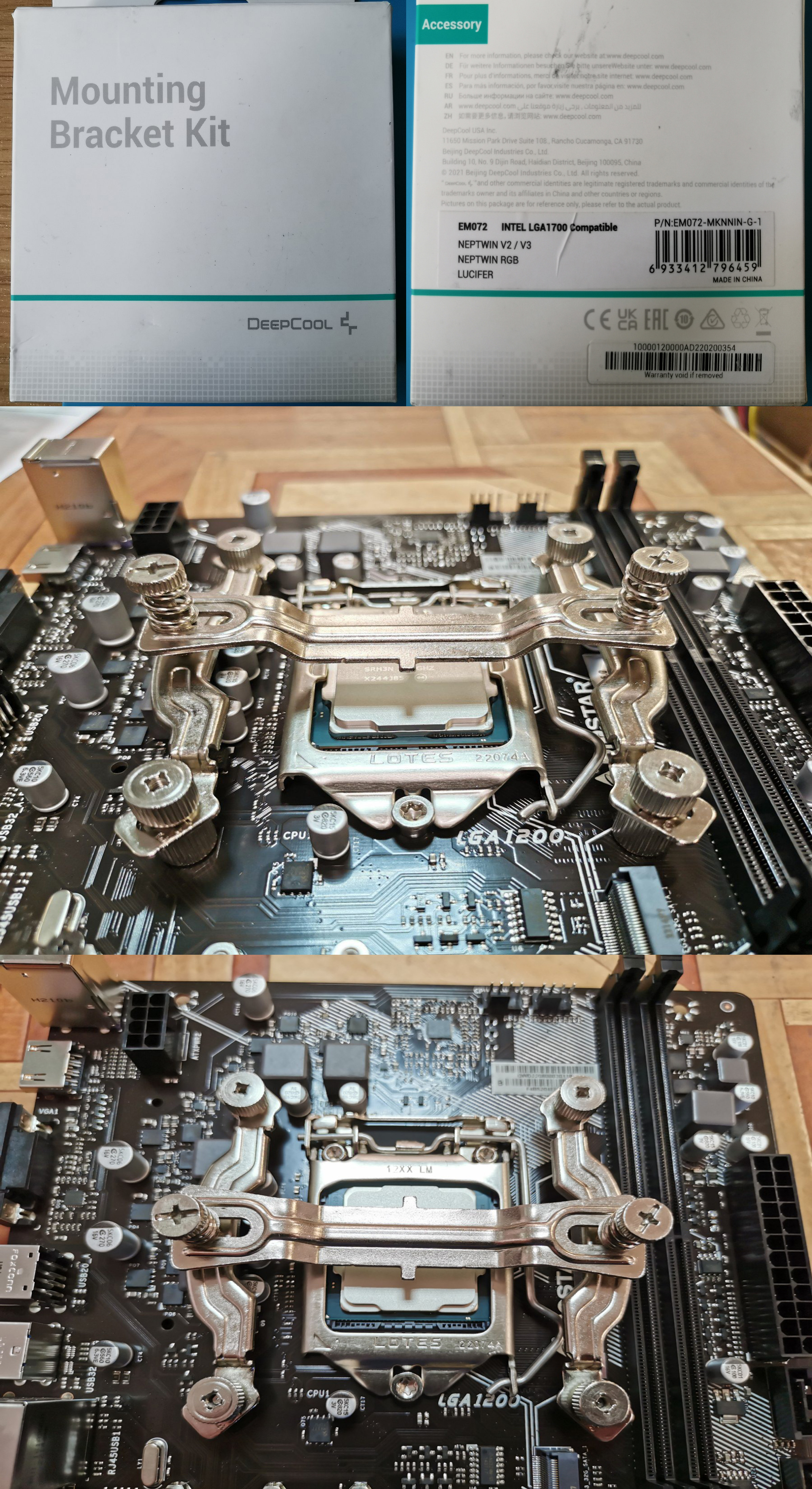

Комплект и как на сокете
KIT DeepCool.jpg [ 2.21 МБ | Просмотров: 2495 ]
Данный комплект идет под 1700 сокет. И нигде вообще не указана совместимость c 1200. Задавал вопросы по поводу совместимости на сайте производителя и на озоне у продавцов, молчание. В итоге купил у себя в интернет магазине вообще по дешману и сам решил проверить. И Да, он полностью совместим c 1200 сокетом если что.
DeepCool Lucifer в корпусе
Кулер.jpg [ 989.07 КБ | Просмотров: 2495 ]

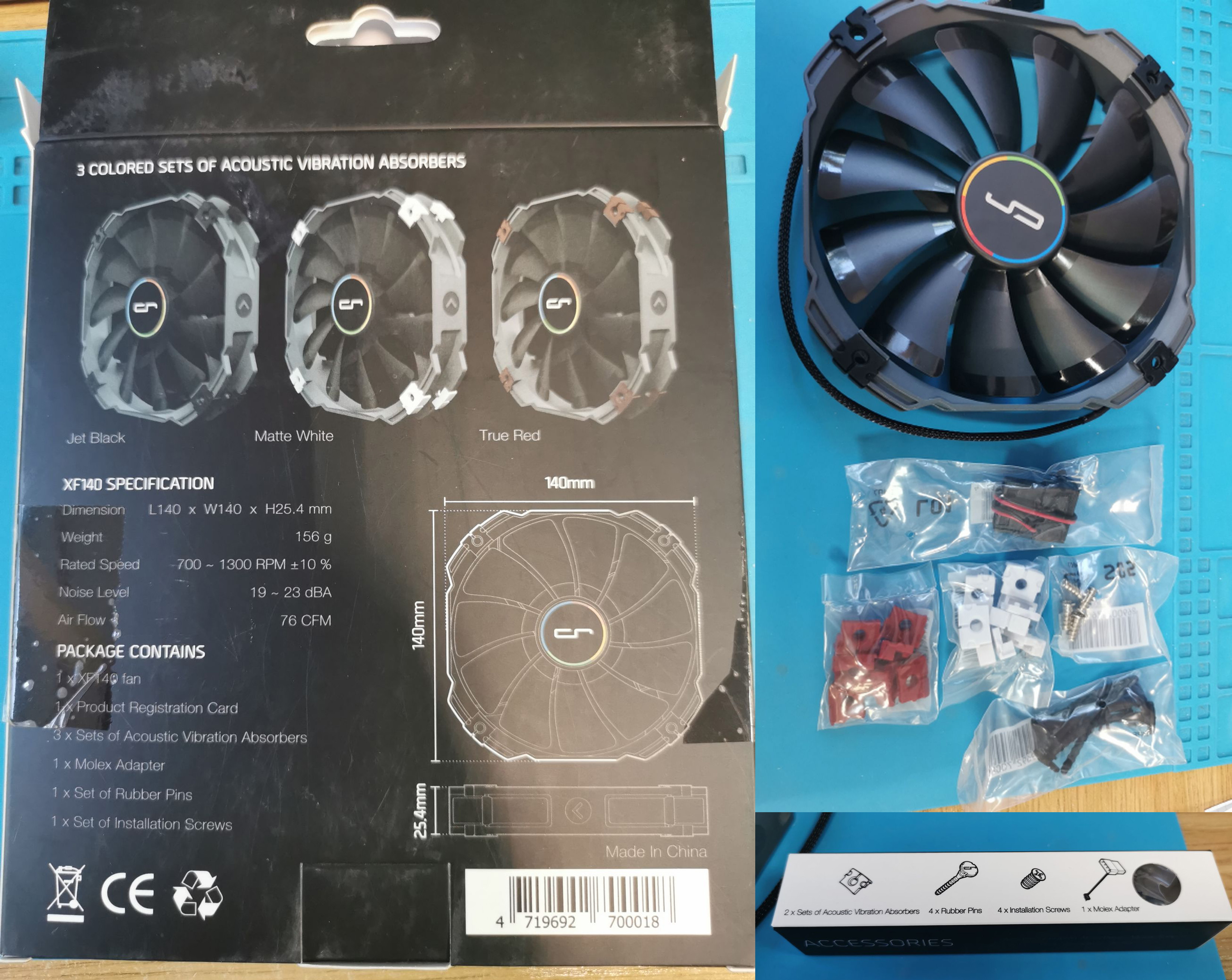

В итоге потом еще пришлось покупать на замену вентилятор, ибо штатный, хоть я и сделал ему ТО, при определенных оборотах начинал низкочастотно гудеть. Как потом оказалось, это их типовая проблема. На замену взял сие чудо, долго выбирал. Комплект конечно удивляет.
Вентилятор от фирмы CRYORIG
Вентилятор.jpg [ 1.28 МБ | Просмотров: 2495 ]

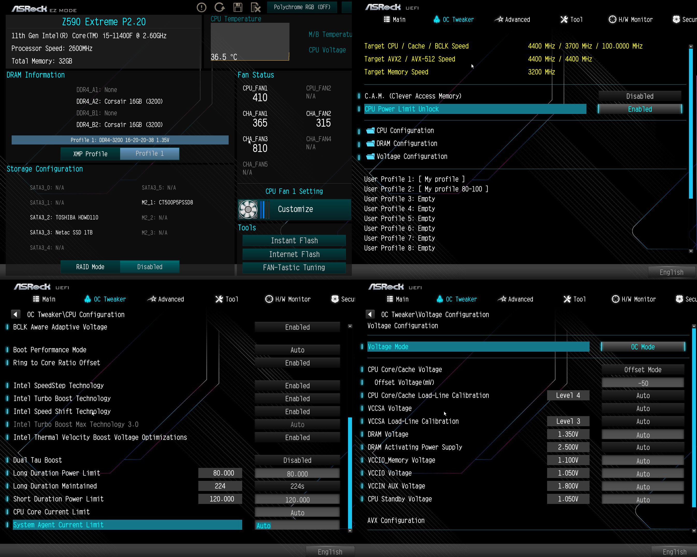

Сами настройки в BIOS получились следующие.
Asrock UEFI BIOS
Офсет.jpg [ 1.05 МБ | Просмотров: 2495 ]

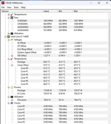

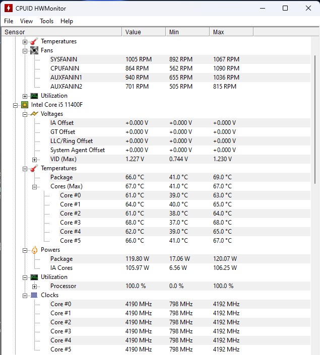

Для теста использовался LinX и пару тройку игр.
Результат по температурам
Снимок экрана 2023-08-31 220835.jpg [ 115.47 КБ | Просмотров: 2495 ]
Вентиляторы настроены на среднюю производительность с упором на тишину. После моих наблюдений сделал вывод, что пятка данного кулера хоть и отполерована до зеркала, но имеет в центре бугор. Пишут, что это типа фишка самой компании DeepCool. Но с такой башней температуры могли быть и ниже. Может когда-нибудь доберуться руки до полировки пятки в ровную поверхность.
По поверлимиту выставил 120, потому что со снятыми лимитами самой материнской платы, процессор больше 120 Вт не потребляет. Поэтому не вижу смысла выставлять больше данного значения. Частоты держит и по температурам достойно. В будущем попробую снизит офсет еще ниже к -80 мВ.
Буду рад прочитать ваши замечания и предложения, хотя 11-е поколение уже не такое актуальное, но все же! Спасибо всем за помощь и внимание!!!

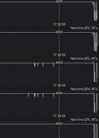

Регистрация: 06.02.2023
Всем привет. Возник такой вопрос. Процессор может сбрасывать частоты отдельных ядер при нагрузке? Скриншот при игре в CS. Сбрасывает до базовой частоты I5 11600kf в 3,9 МГц.
А что у Вас по температурам процессора и зоны ВРМ? Повер лимиты какие на материнской плате выставлены в биос? А может просто в CS в определенный момент нет необходимости задействовать все ядра :)
BiGGGY писал(а):
С температурой VRM всё в порядке, башня очевидно слабая для этого проца (id cooling se-224xts), но в КС он сильно не напрягается, температуры около 75. Материнская плата ASUS TUF GAMING H570-PRO. Изначально стоял режим APE2, который снимал все лимиты и проц в стресс тестах работал на 220 ватт, мне такого показалось многовато, тем более под такую башню, отключил, но в некоторых играх всё равно выходит за свой базовый пакет в 125 ватт.
Регистрация: 20.10.2019
Мой 11400f начинал сбрасывать частоты либо при достижении температуры в 76-79 градусов, хотя почему так, не пойму! Либо, когда упирался в верхний поверлимит. И кстати, когда был выставлен первый на 65 Вт, тоже частоты начинали скакать как угорелые. Но тут еще и сам кулер не вытягивает. Лучше задушить ТДП, чем насиловать камень. И еще с LLC нужно побаловаться, чтобы не так сильно агрессивно мать напругу подымала.
Такое может происходить как при упоре в Powerlimit, так и при слабой нагрузке на сам процессор, работают энергосберегающие функции
