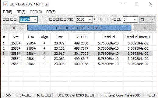

Регистрация: 08.12.2005

Skraelos писал(а):
А что именно показывает большое количество разных невязок в linx? Пытался этот вопрос гуглить, так или иначе пришел к выводу что "в целом ничего страшного в этом нет, если все стабильно и не выдает ошибок", это не верно?
ну в идеале должно быть ровно.
500 флопсов на 4,8гг.GIF [ 33.66 КБ | Просмотров: 484 ]
Что разные потоки завершают работу неодинаково во времени.
Собсно, это же видно при работе прайма. Отдельные потоки завершают работу над одним объемом тогда, когда другие уже давно работают над другим. В логах видно.
настройка памяти влияет-верная тренировка
А в случае, если тренировка верная (7/8, например), и память во всех тестах показывает 100% стабильность, это все равно нельзя списать на фоновые процессы? Или, например, если это происходит вообще в стоке.
На одном из форумов находил обсуждение касательно того что только 2 avx-потока могут одновременно получать доступ к 2 каналам памяти одновременно, может ли ситуация с невязками быть естественным образом хуже именно в системах с двумя каналами/рангами, например?
Является ли это чем-то априори плохим? Т.е. я довольно давно пытался разобраться в вопросе, и пришел к выводу "вообще наложить с большой горы на это дело, если все стабильно", но вот читаю эту тему последние страницы, и вижу уже не одно и не два сообщения от разных людей, явно высказывающихся о разных невязках как о каком-то тревожном симптоме...
