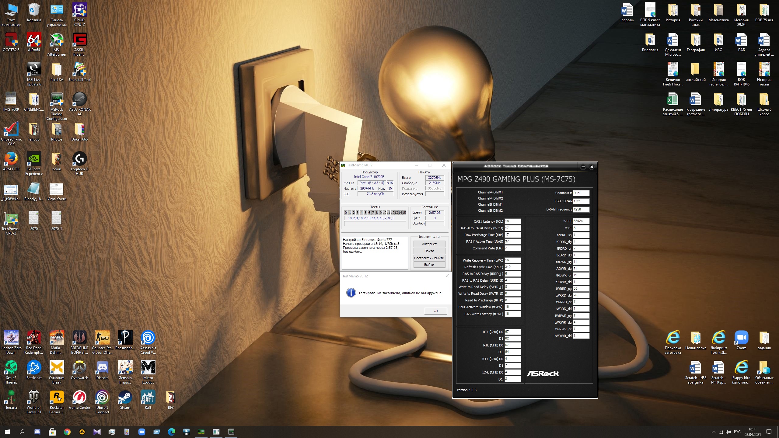

miwa игры. Линкс, есть неприязнь )))
Добавлено спустя 3 минуты 11 секунд:
miwa вот память
F0Hy2FrZ7r8.jpg [ 1.06 МБ | Просмотров: 599 ]
Msi z490 gaming plus/intel 10850/rtx Palit Game pro 3080/ gscill royal 32g 4266 cl16
контур из EKWB kinetic+velocity+vector на двух 360 радиаторах

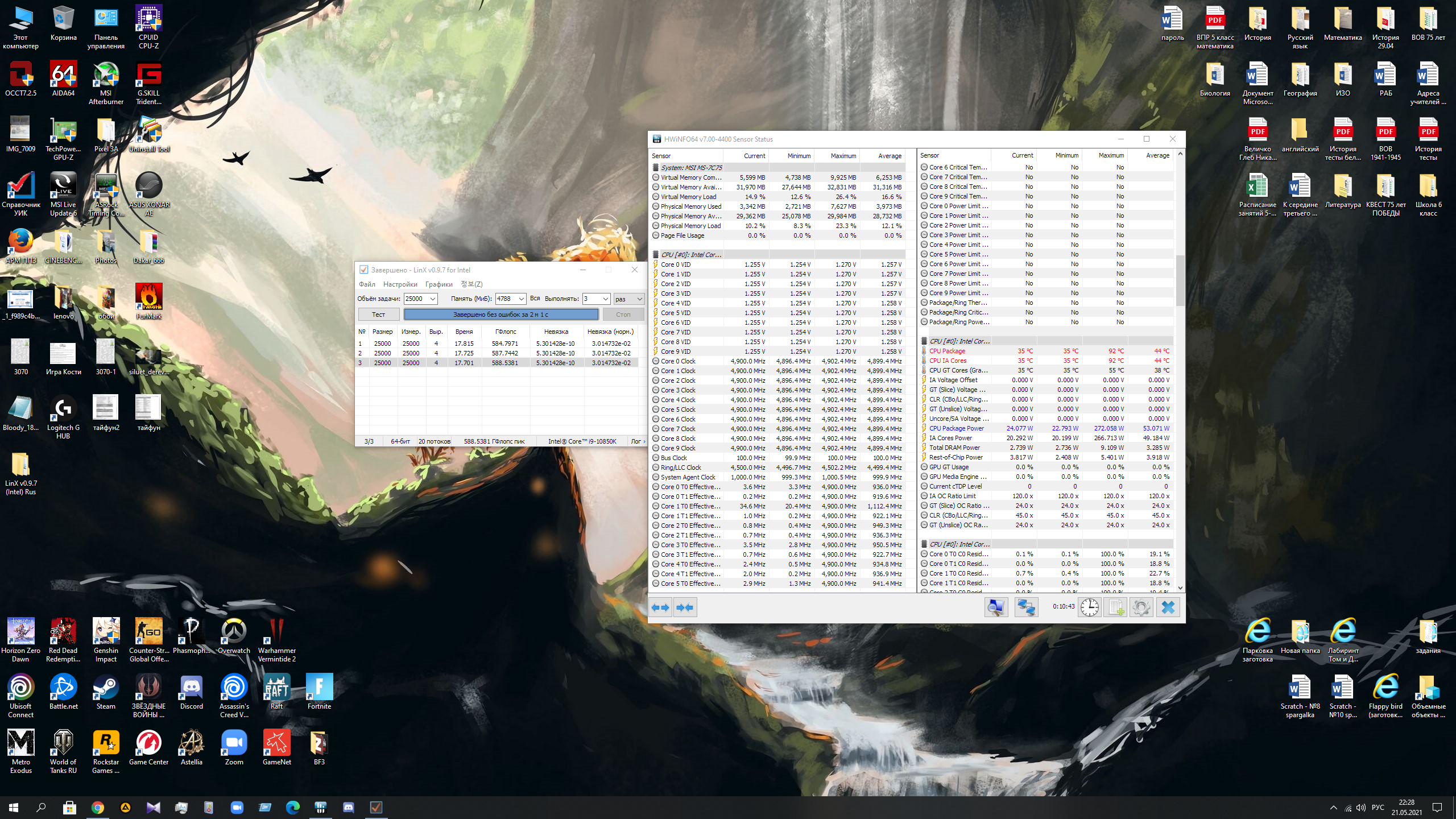

Парни подскажите Прайм норм для теста проца. Large который. Поставил 4.9 при напряжении 1.25 llc 4 кольцо не трогал, думал сразу синька кинет но нет 10 минут идёт уже. По hw на камень 1.23 занижает. Камень 10850к память 4266 cl16 io 1.25 sa 1.27 по hw info. По Биосу они по 1.25
Сильно не пинайте, я с АМД ушел )))
Ps. 45 минут прайма ошибок нет

Prime 95 large час прошел, камень на 4.9 при 1.25 в тесте 1.23 LLC4 ring в авто
Linx камень так же только ring 4.5 и в тесте 1.2 три прохода прошел, дальше жарить не стал
память 4266 cl16, io и sa 1.25 по биосу. Интересно мнение понимающих :beer:
скрин.png [ 3.19 МБ | Просмотров: 682 ]
