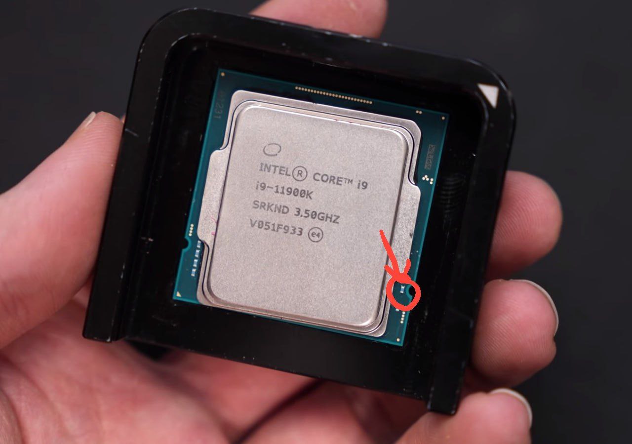

Помогите пожалуста! у кого есть возможность пожсказать номинал голубого smd на 11900k или любого другого 11 поколения. при снятии крышки он пропал. теперь не могу найти какое у него значение.
Может у кого есть такой процессор и можете замерить сопротивление?
Он же там не один. Соседние померяйте.

Albram писал(а):

Они все разные. 2,2кОм, 216Ом 190 Ом
Там 4 шт. с одной стороны, и 2 с другой, они все разные? Какой из них отвалился?

Лучше фото =)

Albram писал(а):
верхний из 2х

Poet писал(а):
верхний из 2х
Понятно. Пораньше бы на месяц примерно, как раз ставил этот проц и потом "пятку" кулера redhat шлифовал, два раза проц снимал. А сейчас только если СЖО куплю, тогда буду снимать. А просто так пока нет желания, плюс ещё и термопасту менять после снятия.
А без этого сопротивления проц работает? Если бы не работал, то можно было бы попробовать припаивать сопротивления, начиная с самого большого из измеренных, двигаясь в сторону уменьшения, но я думаю, что проц и без этого сопротивления работает, тогда разницы от разных сопротивлений не увидеть.

Albram писал(а):
Poet писал(а):
верхний из 2х
проц работает но пока только до биоса дошел - дальше страшно. целая группа куча народу и ни у кого не снятого проца под рукой...
