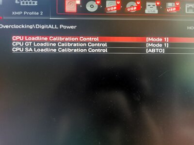

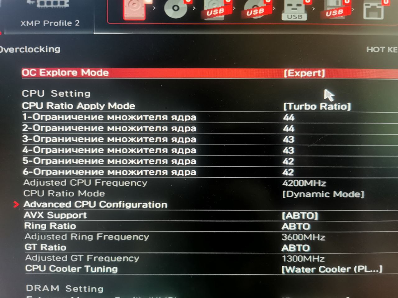

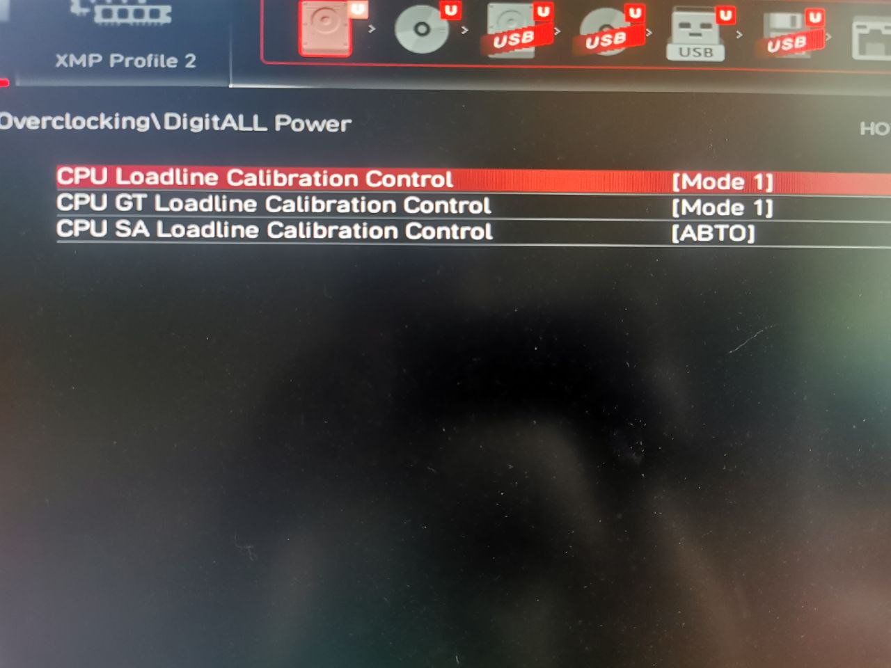

Добрый день, подскажите пожалуйста с настройкой 11400, раньше каким-то образом делал так что в играх постоянно одни ядра держали 4400, другие 4300, теперь не могу это сделать, вроде все настройки в биосе перетыкал, но ничего не меняется, все ядра чисто 4200. Мать msi b560. На скринах вроде как и стоит так, как я хотел, но по факту эти частоты ядра не держат.

VADUXACH писал(а):
все ядра чисто 4200

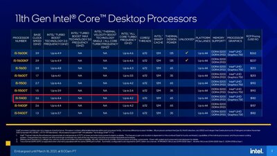

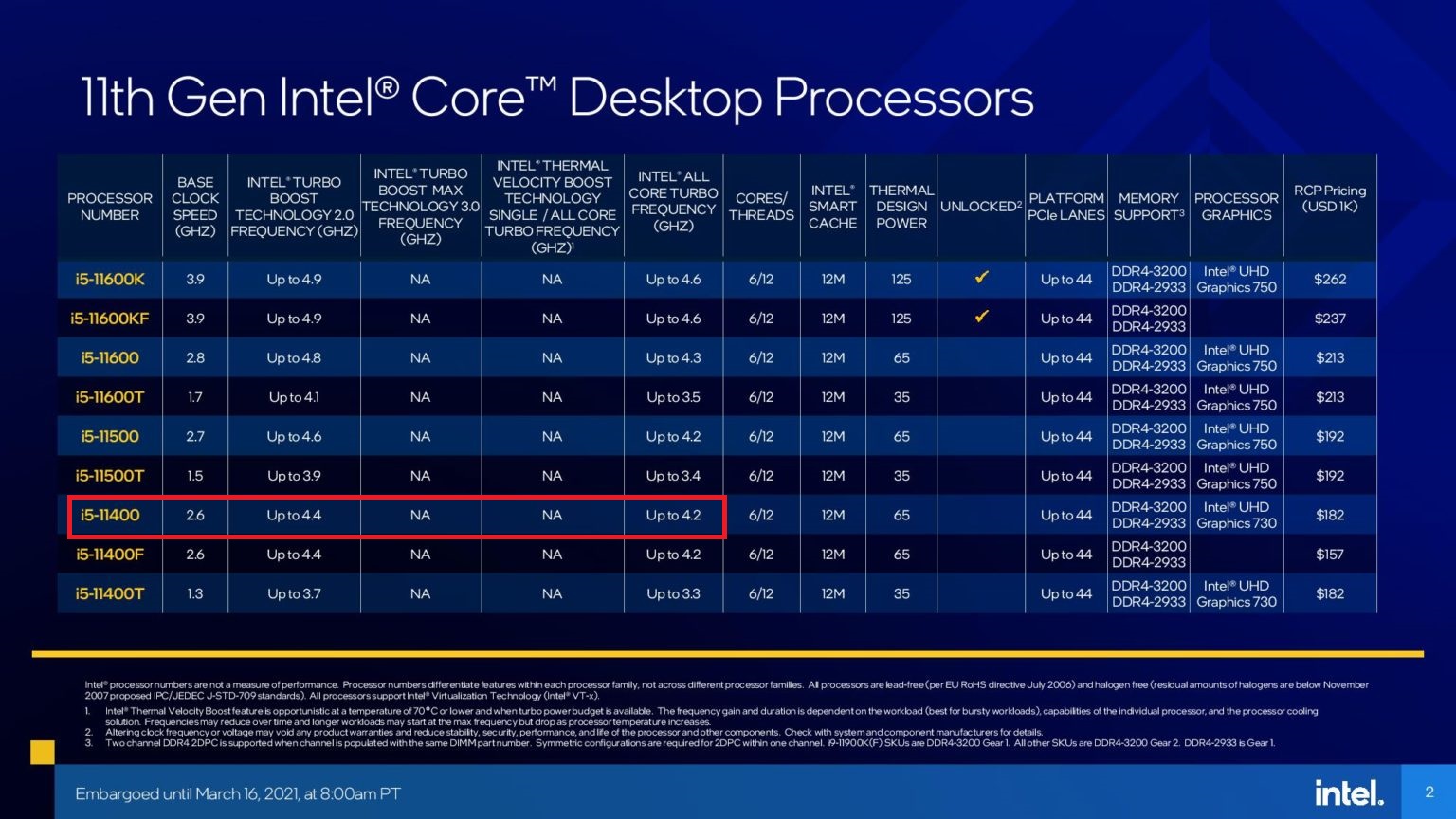

Intel-11th-Gen-Core-Rocket-Lake-Specifications-3-1536x864_large.jpg [ 305.33 КБ | Просмотров: 2738 ]

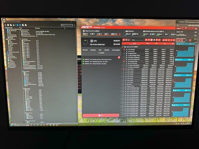

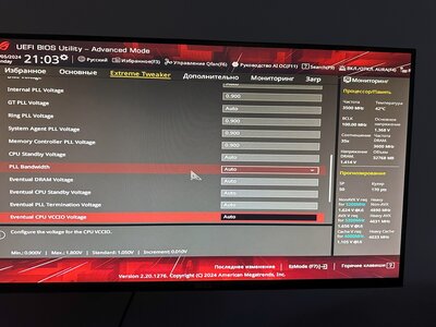

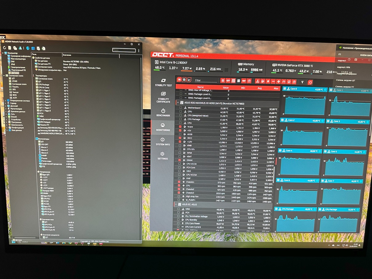

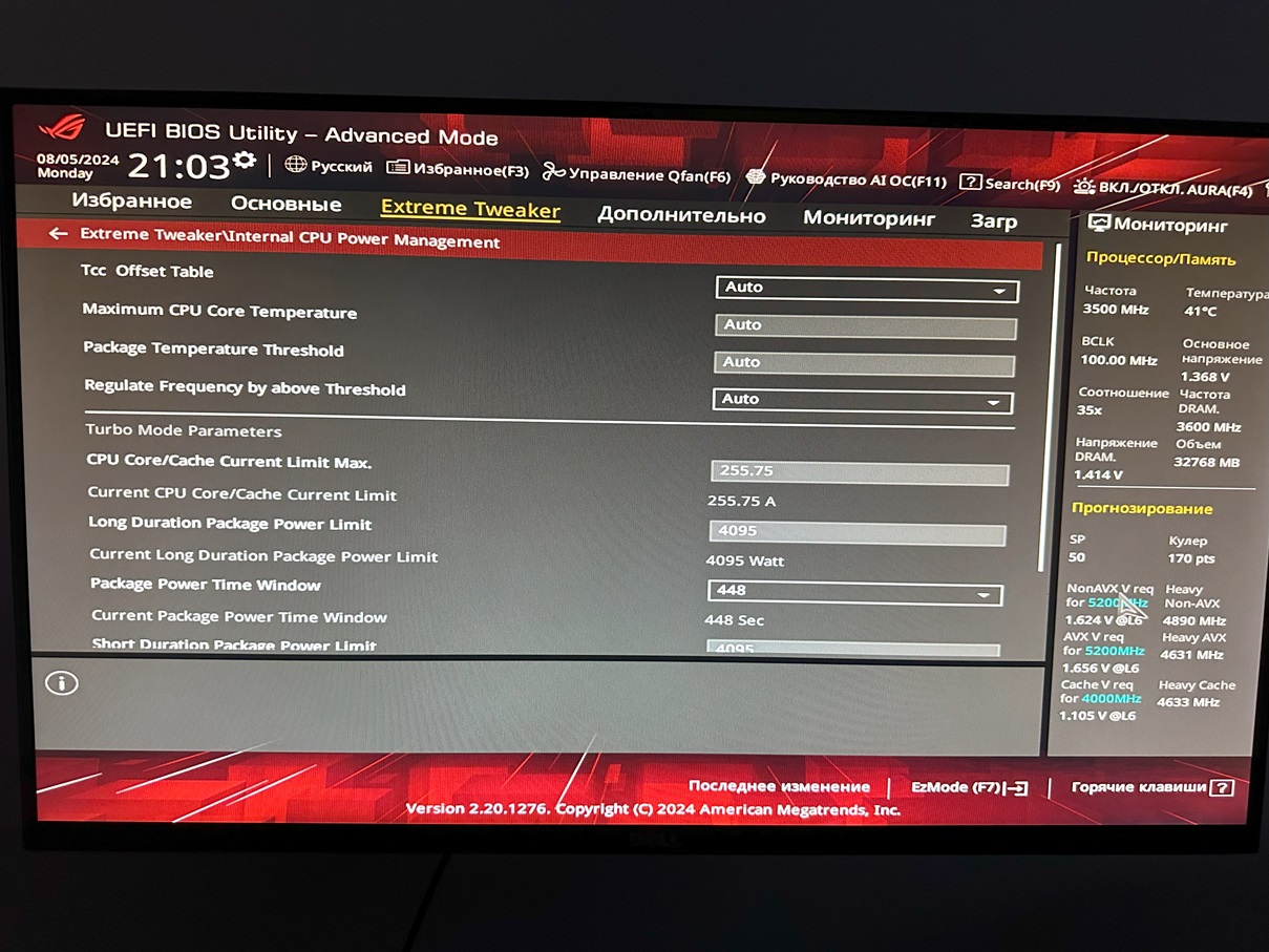

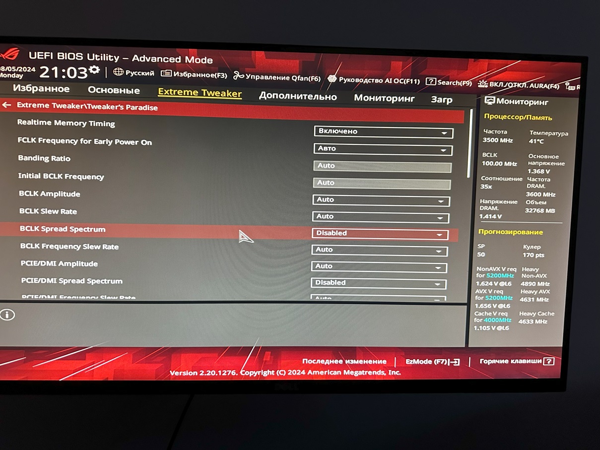

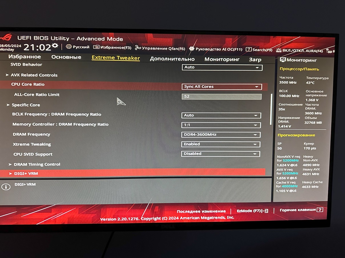

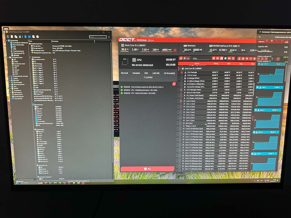

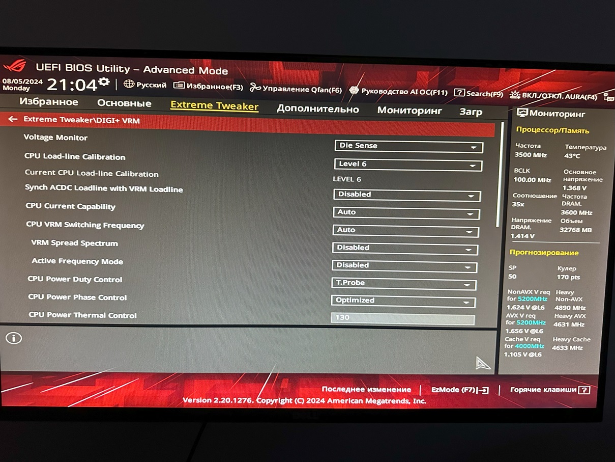

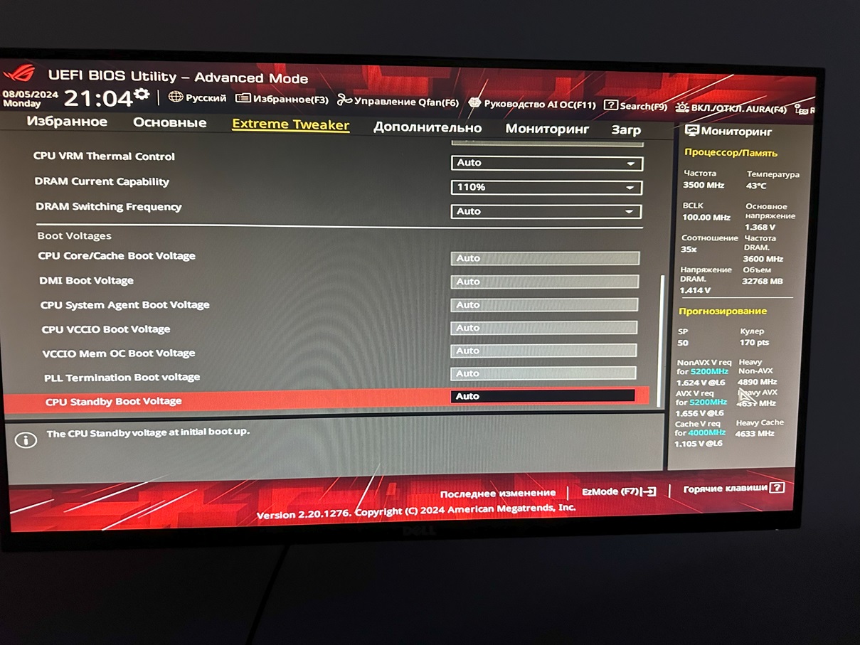

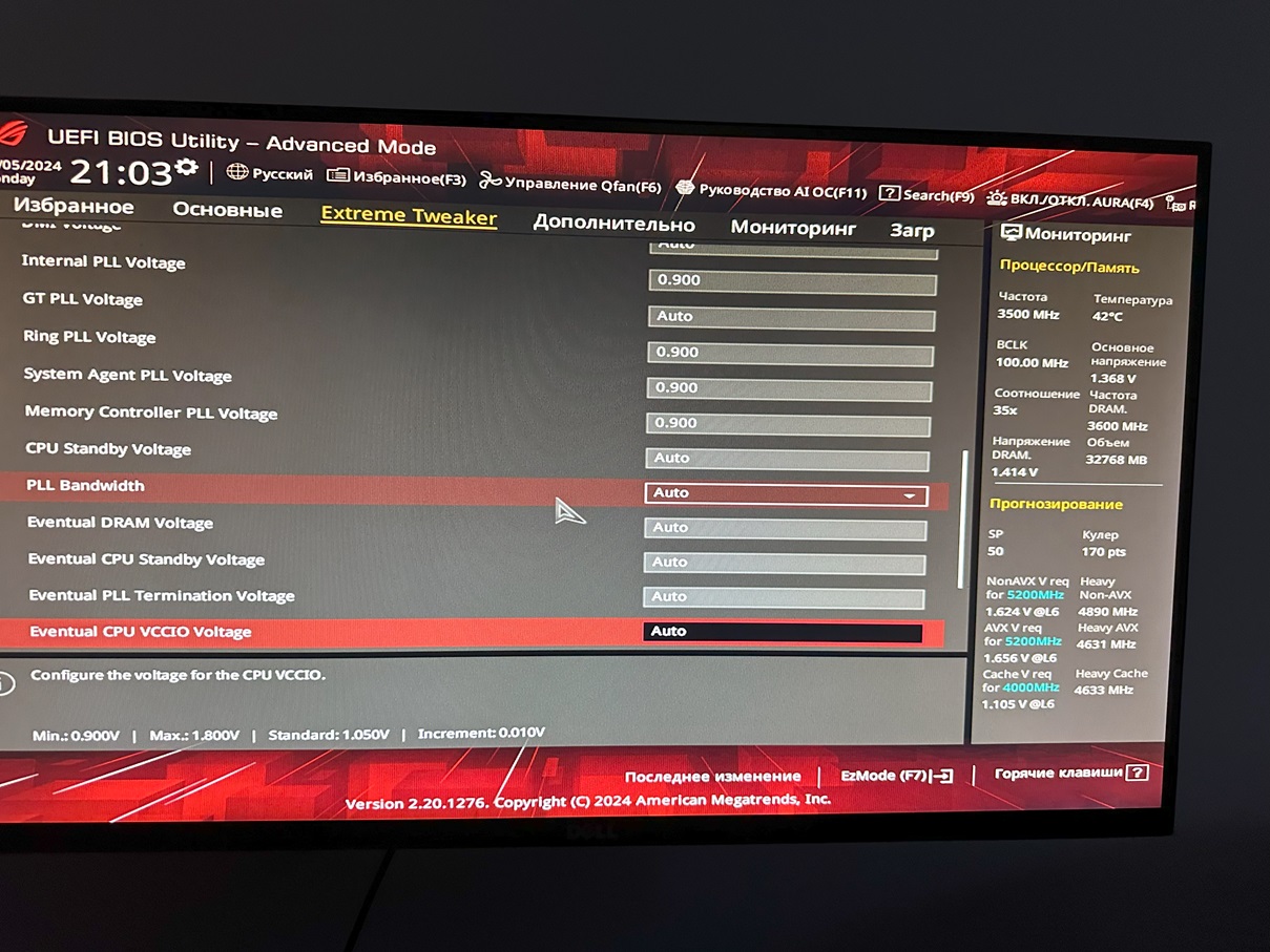

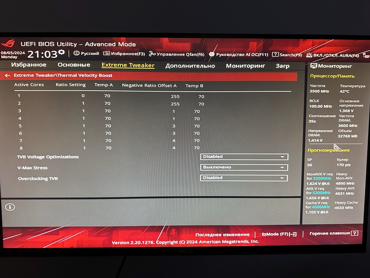

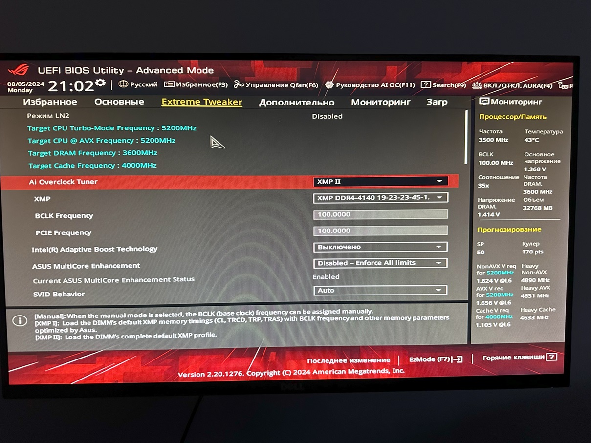

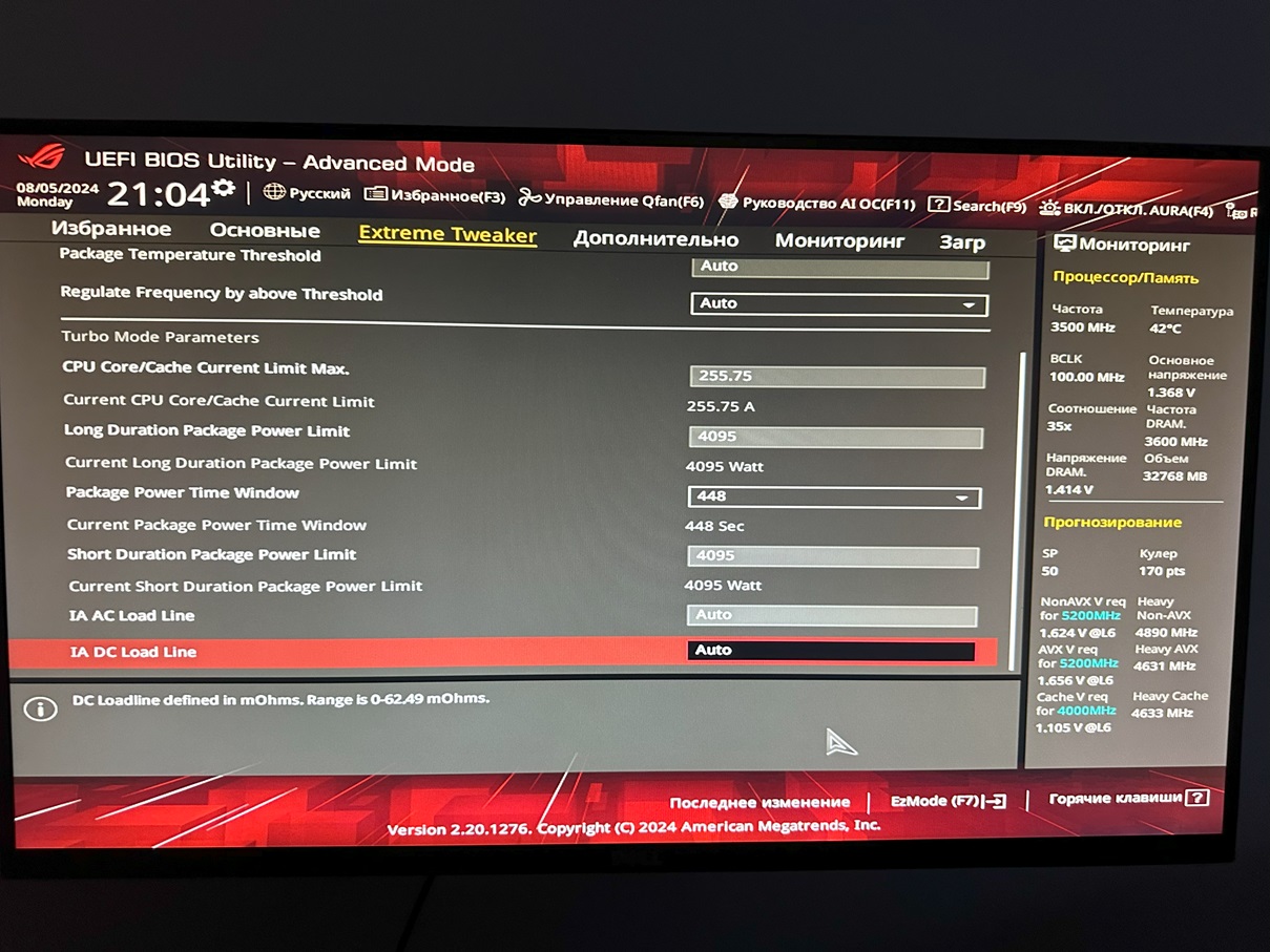

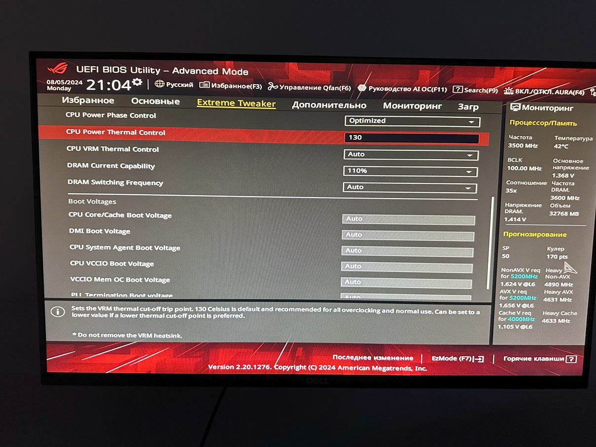

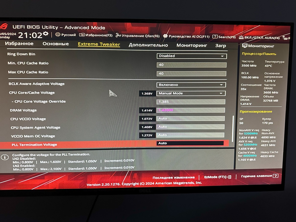

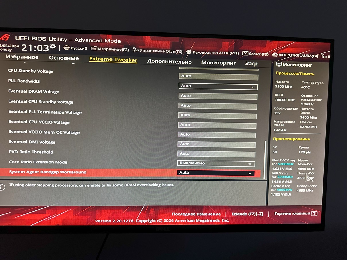

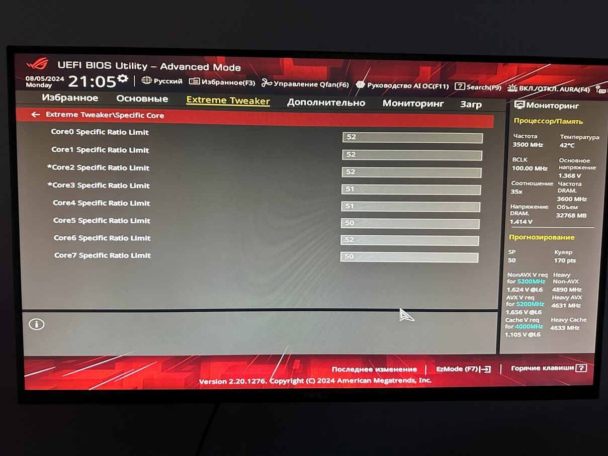

Регистрация: 05.08.2024
Здравствуйте
Прошу помощи у коллективного разума и опыта превосходящего мой собственный.
Так же прошу вас не пинать за криворучие, если таковое проявил. Прежде чем обратиться сюда я перечитал и пересмотрел массу всякого разного.
Но не смотря на это моя система не может похвастаться стабильностью - комп уходит на перезагрузку или просто черный экран.
Текущие настройки что вы можете увидеть на скринах это "сын ошибок трудных". к примеру мать считает что надо кольцевую в 4300 герц, а начитавшись понял что это не так.
При данных настройках система проходит тест осст без авх, но все равно может вылететь в любой момент (пока писал в ворде два раза перезагружался)
я подозреваю что что то упустил и/или какая то из настроек в режиме "авто" портит мне малину
Система: 11900 kf + asus z490 xii hero (bios ver 3001)
Если у вас нет времени но вы обладаете идентичной конфигурацией прошу прислать скрины настроек, быть может с ними разберусь.
так же мне могут быть полезны настройки от z590 asus xiii hero под 11900k
Заранее благодарен любой помощи.

напряжение 1.136 на VCCIO Mem OC Voltage не много ?
Привет. Подскажи, пожалуйста, разгон памяти имеет место? Из скринов не совсем понятно. У меня были вылеты, пока не поймал дзен напряжение на систем агенте и vccio. И не смотря на то, что у меня разгон хм... номинальный с 3000 до 3600 мгц, напряжение пришлось задирать ощутимо.
Ну во первых у него VCCIO Mem OC Voltage стоит 1.272, во вторых моя Z490 при 3600Mhz ставит 1.4V и это дефолт
На скринах все понятно, у него 3600MHz стоит, значит он сам выставил вручную скорее всего чтобы контроллер 1:1 работал, но непонятно зачем напругу так задирать на 1.42V на такой частоте, если у него второй XMP профиль на 4140MHz значит на первом XMP еще больше, а значит планки отборные.
У тебя на скрине проц за 30 секунд теста улетает за 90° может с этого стоит начать?
