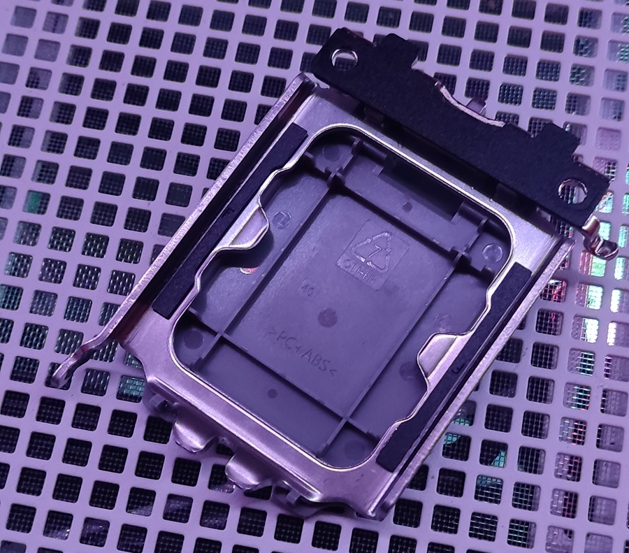

shuler37 писал(а):
На 1851 под механизм прокладки положили, что бы не было такого усилия видимо. На 1700 сгибало нехило так.
На моей LGA1700 матери тоже подложили.
1700.jpg [ 281.5 КБ | Просмотров: 922 ]
