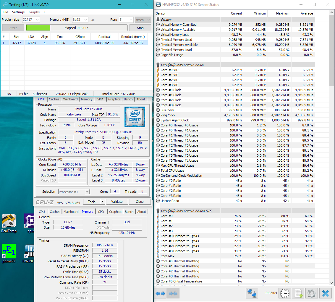

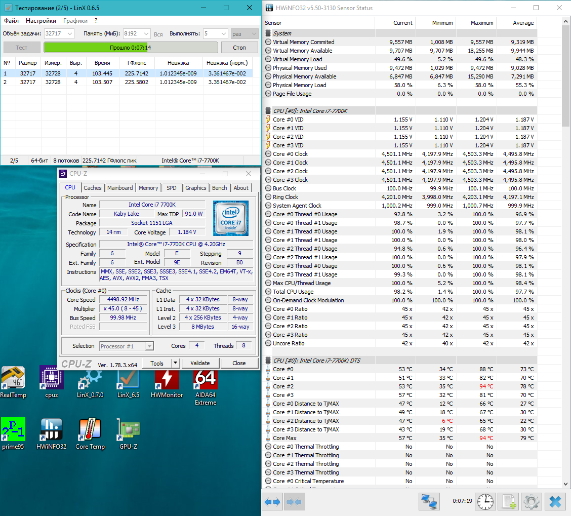

Доброго, добрался ко мне 7700k (без скальпа) + мать Asus Z270F, кулер Noctua NH-D14, решил немного разогнать.
Результаты огорчили, 4500 (1.18V!) на мануалке (llc 6), память 3200 и LinX 0.6.5 получаю 92 градуса! (вложение 2), память 2133 - уже лучше, но не фонтан (вложение 1)
Два месяца назад у меня был 6700k (без скальпа) + Asus Z170 Pro Gaming, бегал на 4500 при 1.32V, память такая же, кулер тоже, настройки биос идентичные, температуры в LinX 0.6.5 не привышали 80 градусов, в 0.7.0 были 89-92.
С таким напряжением такие конские температуры, погуглил, такого не нашел, соплей и тех пожалаели(( 13 градусов :mad2:, в таком же раскладе, при разгоне КП на скае 3-5 градусов разница была.

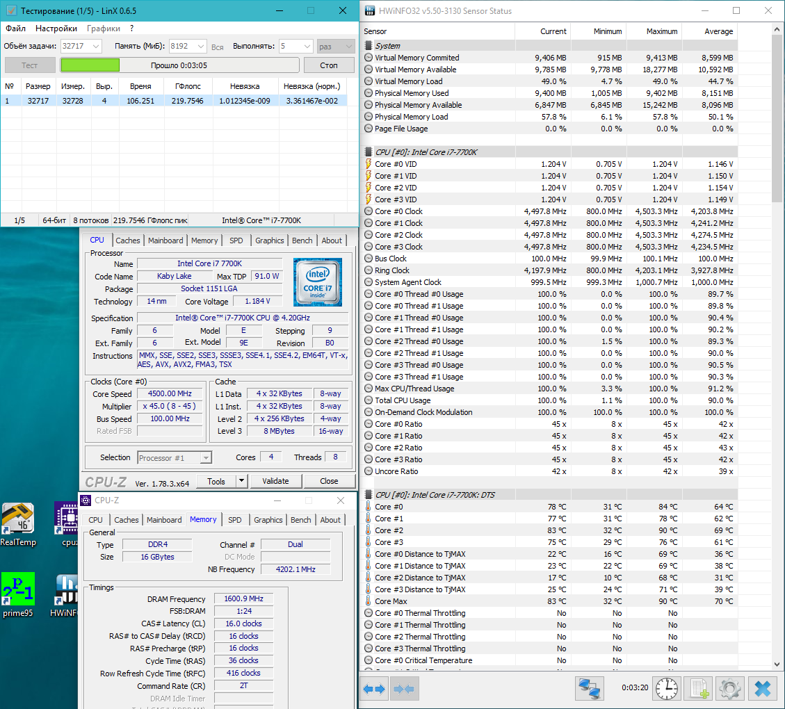

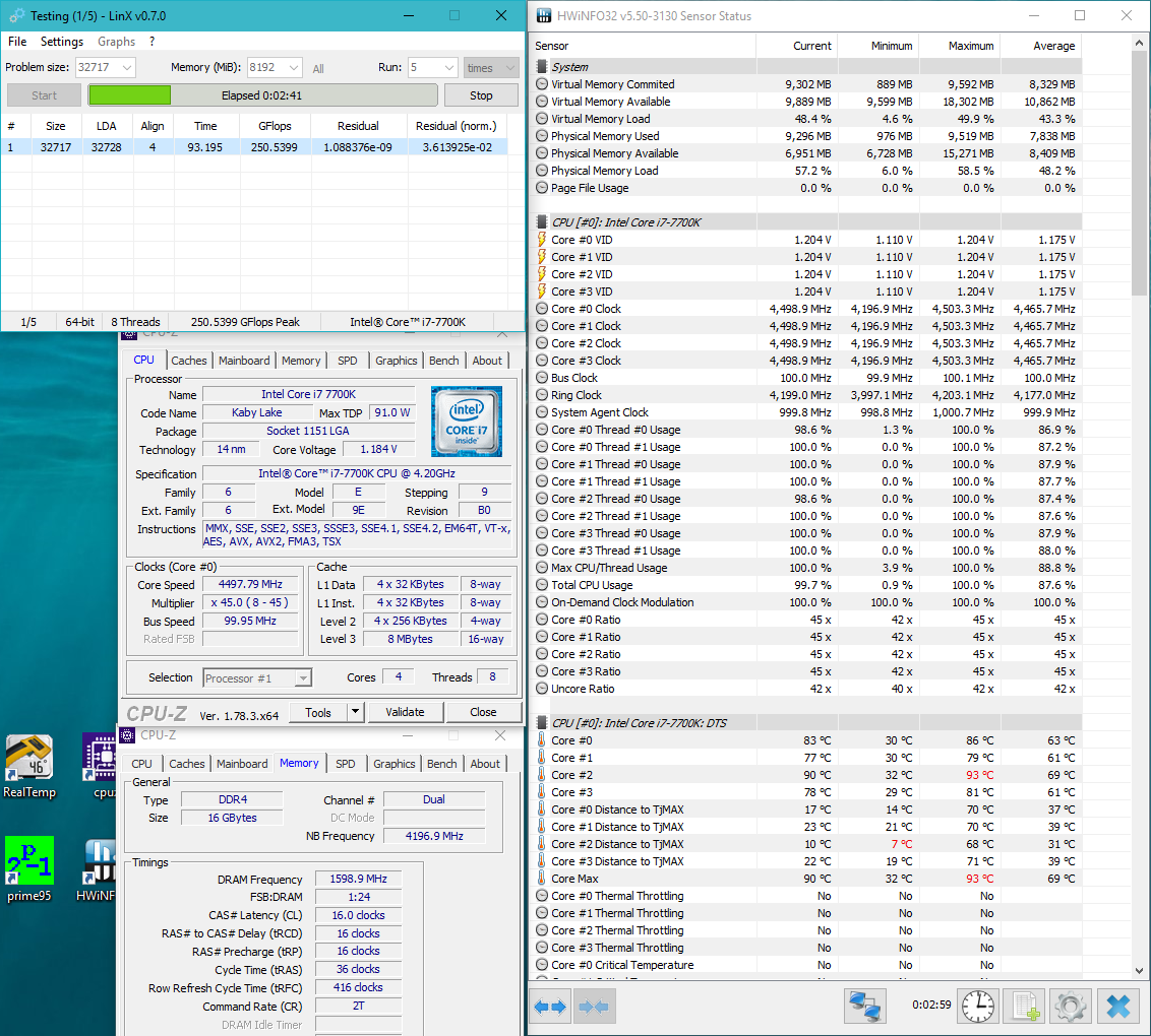

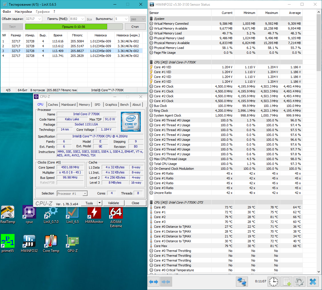

Как-то так получилось, открытый стенд, башня стоит ровно. Почему-то надеялся на более низкие температуры, скайлейк намного холодней был.
4500_linx065_mem2133:
Комментарий к файлу: 4500_linx065_mem2133
4500_lx065_mem2133.png [ 182.44 КБ | Просмотров: 1091 ]
4500_linx070_mem2133:
Комментарий к файлу: 4500_linx070_mem2133
4500_lx070_mem2133.png [ 189.43 КБ | Просмотров: 1091 ]
4500_linx065_mem3200:
Комментарий к файлу: 4500_linx065_mem3200
4500_lx065_mem3200.png [ 185.64 КБ | Просмотров: 1091 ]
4500_linx070_mem3200:
Комментарий к файлу: 4500_linx070_mem3200
4500_lx070_mem3200.png [ 188.2 КБ | Просмотров: 1091 ]

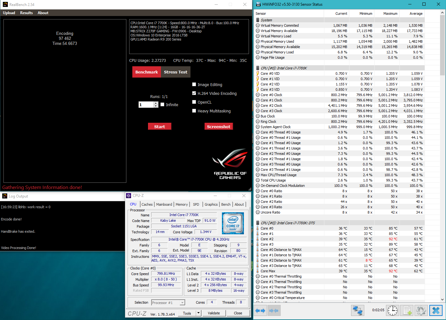

Прогони пожалуйста Realbench x264.
Интересно сравнить.
У меня там на 1.344в, vccio 1.22, sa 1.2, память 1.35 - максимум 82 градуса. Ноктуа д15.

evilbyte могу поздравить)
У меня на 10 больше, при такой напруге и 5000((
rb.png [ 171.22 КБ | Просмотров: 1072 ]
