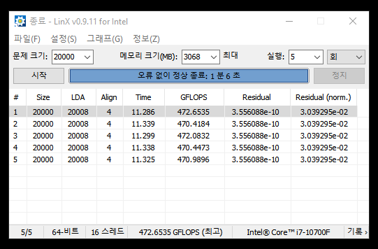

Сколько жор в такой задаче? И что по памяти, её настройкам?
У меня 10700f (4600), по памяти 4133, не на много меньше проигрывает во флопсах
