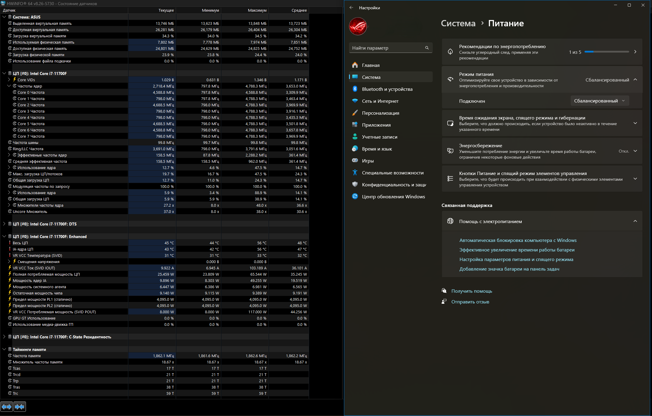

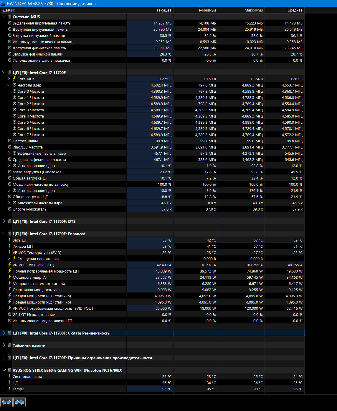

Приветствую. Подскажите, пожалуйста, какую настройку в биос надо изменить, чтобы в простое процессор снижал частоты до 2500, а не долбил в потолок постоянно?
При чем, минимальные значения множителя игнорируются, применяются только максимальные. От 2,5Ггц до 4,9Ггц не могу заставить его работать.

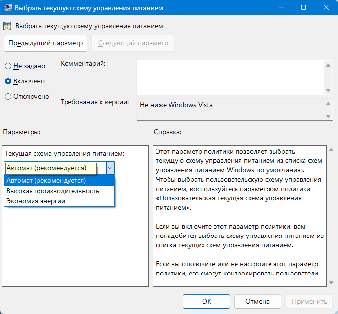

Slayer_nov сразу вопрос: а в винде случайно не "высокая/максимальная производительность" ли стоит?
в автоматическом режиме.

Регистрация: 19.05.2023
Slayer_nov писал(а):
Решил проблему, откатив драйвер чипсета.

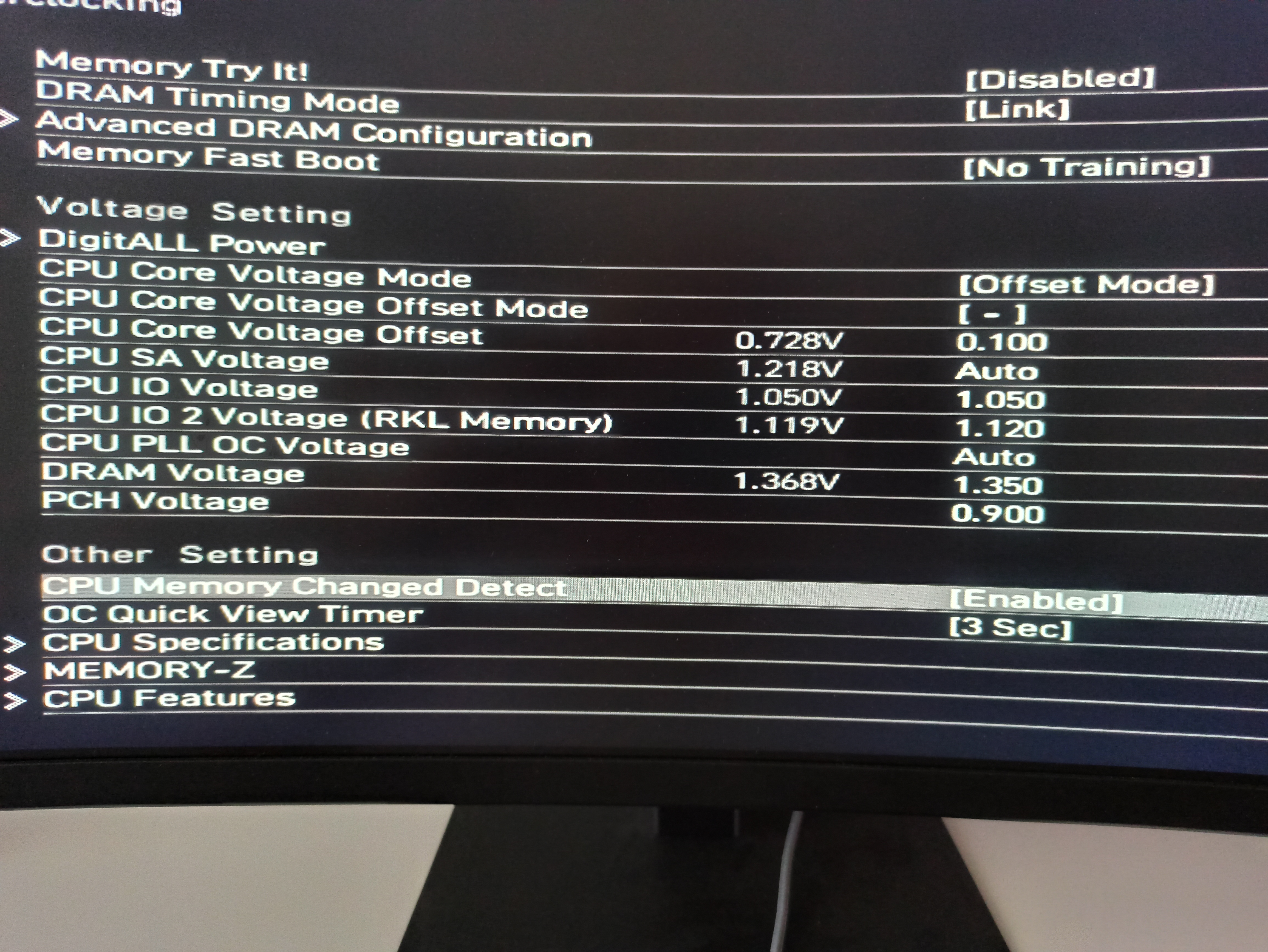

у меня только VCCIO 1.1 остальное в авто , пока кп 2077 не вылетал , значит стабильно , а темпа 70 где то максималка , может и меньше .. наблюдаю дальше )
Volumeup ( PRDJ )
Регистрация: 07.03.2011
Лучше конечно IO2 тоже выставить в авто материнка может завышать, она и память завышает если нужно, у меня стоит 1.35 например, в реале почти 1.37 лупит.
