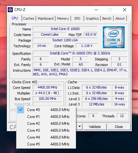

Какая частота на все ядра у 10600?

Еще не разобрался с биос (вчера только системник собрал) , но вроде 4,6 на все ядра.
по спекам 4400

Регистрация: 27.07.2011
Откуда: Курган
Lorichic писал(а):
vitos_i
Грузани проц бенчем cpu-z и промониторь
Добавлено спустя 42 секунды:
В биос подыми лимиты
В биос еще не лез но в стоке 4400
тест.jpg [ 96.96 КБ | Просмотров: 721 ]

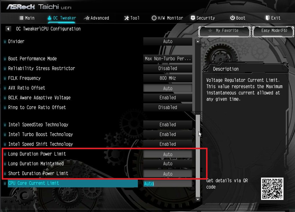

Регистрация: 12.01.2005
BY_Pashka писал(а):
Так называемый анлок по лимиту))
А нормальных настроек (не лоховских) PL1\PL2\Tau уже нет?
Тот же вопрос к владельцам H410 плат.
Добавлено спустя 7 минут 25 секунд:
A зачем i5-10600 брать то? Либо i5-10400F, либо i5-10600K, а это "не то, не сё".
