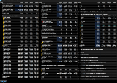

Регистрация: 15.12.2024
tolikmixx любезный, сколько у тя этот проц жрет с сб23 в hwinfo? У меня доска точно такая же. И короче бывает 220 ватт кушает, а бывает 200 ватт. А у тя как?
Регистрация: 20.08.2011
Откуда: Рязань
показывает 225-230 Вт во время прогона, насколько это верно хз, к сожалению отдельного датчика потребления как на старой материнке msi z790i edge wifi нету :-(
image_2025-02-10_190414386.png [ 525.82 КБ | Просмотров: 834 ]
Palit RTX 5090 GameRock OC; AMD Ryzen 7 9800X3D; 48 GB DDR5; MSI MPG X870E EDGE TI WIFI; be quiet! DARK POWER PRO 12 1500W; Samsung Odyssey OLED G8 G80SD
Статус: В сети
Регистрация: 20.08.2012
Откуда: Иваново
Фото: 28
tolikmixx писал(а):
остановился на P-Core=5400 MHz; E-Core=4900 MHz; Ring=4100 Mhz; D2D=4000 MHz; NGU=3500MHz; Core Voltage=1.22 V
А чего NGU 3400 а не 3500?
MSI не показывает напряжения VDD, SA, RING, VNNAON ?
