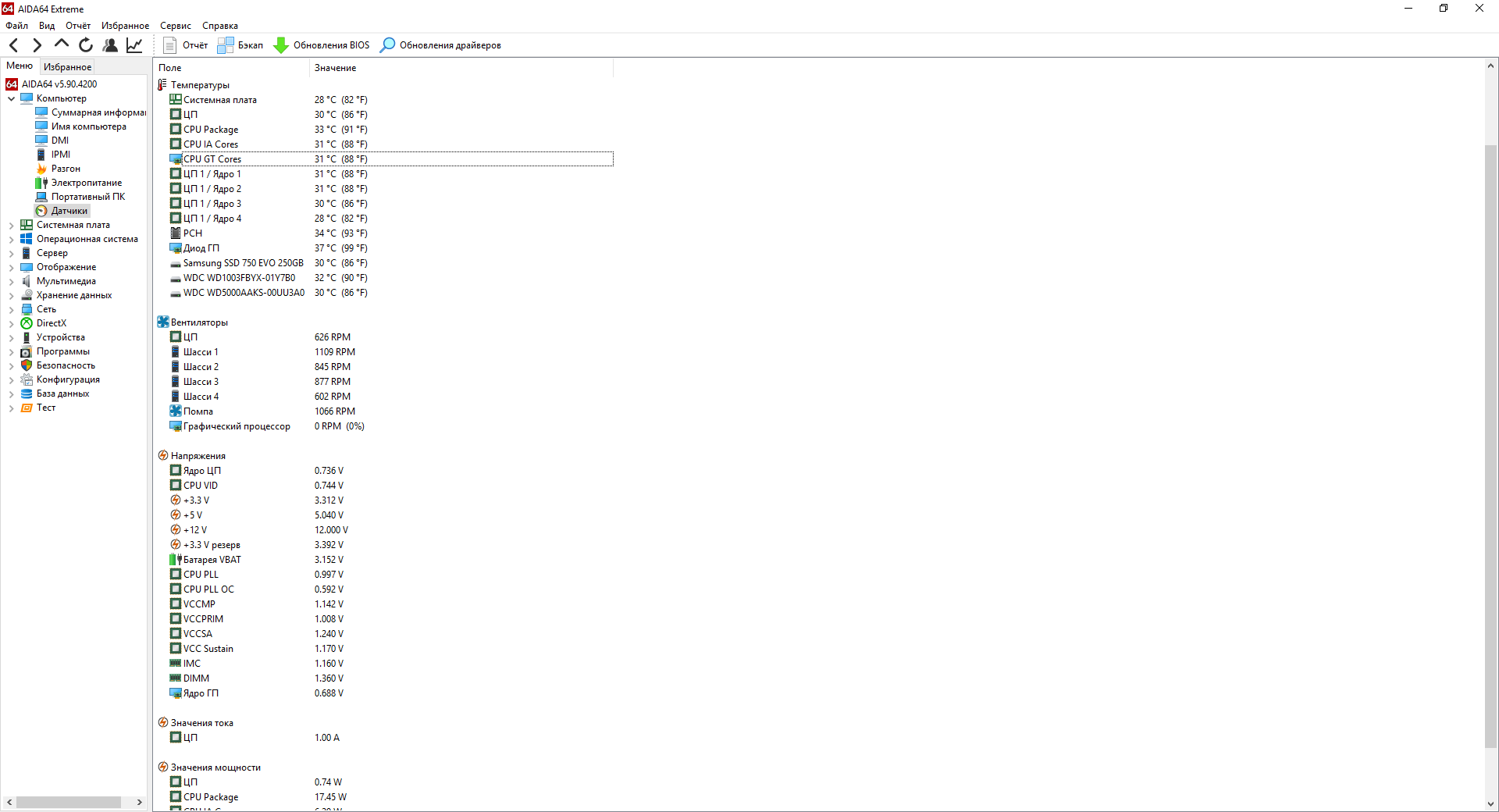

Регистрация: 23.01.2011
frynzik писал(а):
а у nepranov в добавок напряжение на памяти до 1.35в поднято ...
Таких камней мало, повезло мне просто. Да, 5400Мгц не берет, запускается на 5100Мгц, на 5000Мгц бегает по играм стабильно, про Linx, ничего не скажу, ограничил AVX сразу на 4600Мгц, максимум что без перегрева это 4700Мгц на самом краю троттлинга. Сейчас оставил на 4800Мгц и AVX 4600Мгц в играх с серьезной нагрузкой на процессор иногда температура до 70-73С поднимается, потеплело у нас, но все равно считаю это приемлимыми температурами. Так как 99% времени температура в играх 60-67С. Напряжение через адаптив варьируется в нагрузке от 1,28 до 1,324В. В бездействии 0,736В. Напруги остальные на скриншоте.
2017-04-11_13h20_39.png [ 78 КБ | Просмотров: 1059 ]
