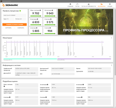

Кто-нибудь уже пробовал?
3DMark CPU Profile
Безымянный.png [ 615.51 КБ | Просмотров: 537 ]
