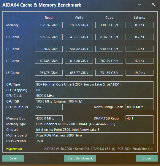

Кстати там задержку сравнивали с z790:
задержка 0.png [ 268.28 КБ | Просмотров: 976 ]
