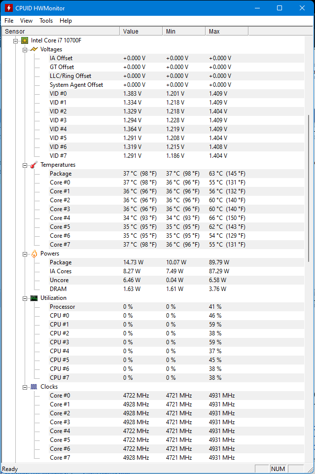

Sirise писал(а):
KT
Мамки позволяют устанавливать множитель "per core"
На non-k процах - это бесполезная фигня, уже пробовал, если хоть одно ядро выставить, например, на 800Мгц, все остальные ядра при малейшей нагрузки будут тоже падать до 800Мгц. В плюс, естественно, оно тоже не работает, на 10700F я выставил все ядра на 48, в итоге, множитель 48 только в простое, при малейшей нагрузки, множитель падает до 46. Однопоточные бенчмарки показывают идентичные результаты, что на 46, что на 48, т.е. буст сверх множителя по всем ядрам, абсолютно бесполезен. Зато этого достаточно, чтобы систему сделать нестабильной и хрен ты каким софтом это вычислишь, т.к. под нагрузкой множителя 48 не будет.
123.png [ 46.38 КБ | Просмотров: 1480 ]
Солдатушки-ребятушки, нашему царю показали фигу. Умрём все до последнего!
