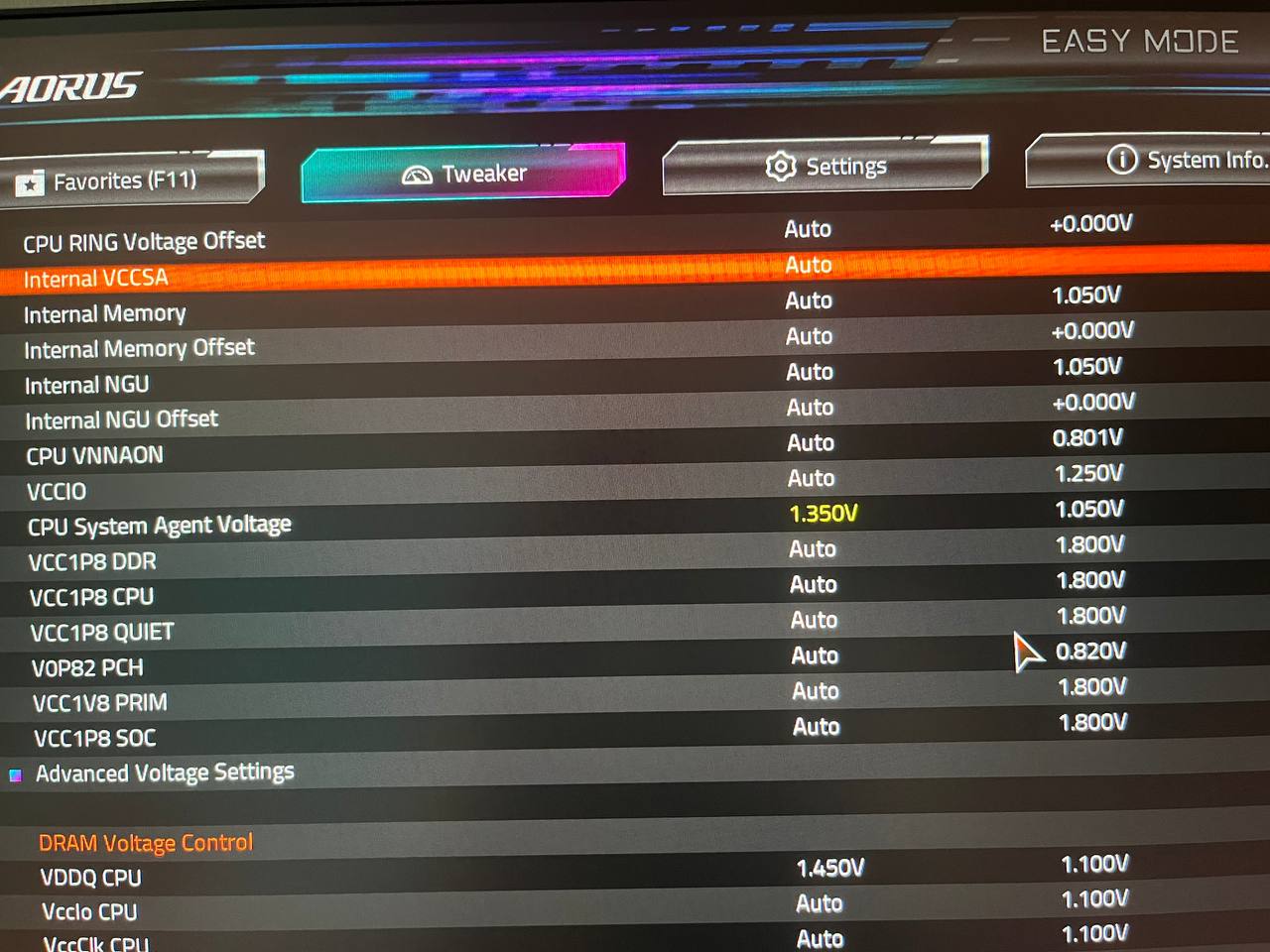

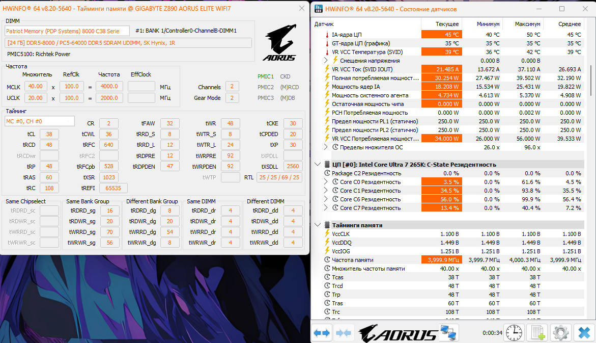

Подскажите пожалуйста по напряжениям, вот эти VCCCLK и VCCIOG можно не трогать при разгоне ОЗУ? И VccDDQ ставить равным VDD2? Еще есть на плате 2 VCCSA, один называется CPU system agent voltage, другой internal vccsa. При разгоне памяти надо менять CPU system agent voltage, internal vccsa не трогать? И еще вопрос по таймингам-twrpre и twrpden можно ставить по такой же формуле, как и на предыдущей платформе(twr+tcwl+8)? И заметил что никто не трогает на этой платформе tcke и txp.
Снимок экрана 2025-03-01 130000.png [ 270.01 КБ | Просмотров: 1175 ]
photo_2025-03-01_13-02-51.jpg [ 132.31 КБ | Просмотров: 1175 ]

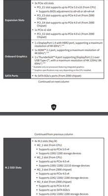

Не нашёл тему по материнским платам на сокет 1851 поэтому спрошу тут. Не подскажите где на сайте мси можно найти схему к материнским платам распределения линий пси-е? Так как планируется ставить в перспективе два м2 накопителя а также звуковая карта и чуть позже видео дискретка. Нехотелось бы гадать потом почему та или иная железка не хочет работать и/или отваливается.
В "manual" содержится вся нужная информация, они находятся в разделе "support", для каждой карты на сайте
ну скачал я этот 71 страничный мануал и там ни слова про разводку пси е линий
какая материнка?

tolikmixx писал(а):
какая материнка?
msi Z890 GAMING PLUS WIFI
всё будет работать и ничего не отвалится даже если забить все слоты pcie и m2
у core ultra 200 и z890 так много линий pcie что на всё хватило
image_2025-03-02_161929382.png [ 327.37 КБ | Просмотров: 725 ]
