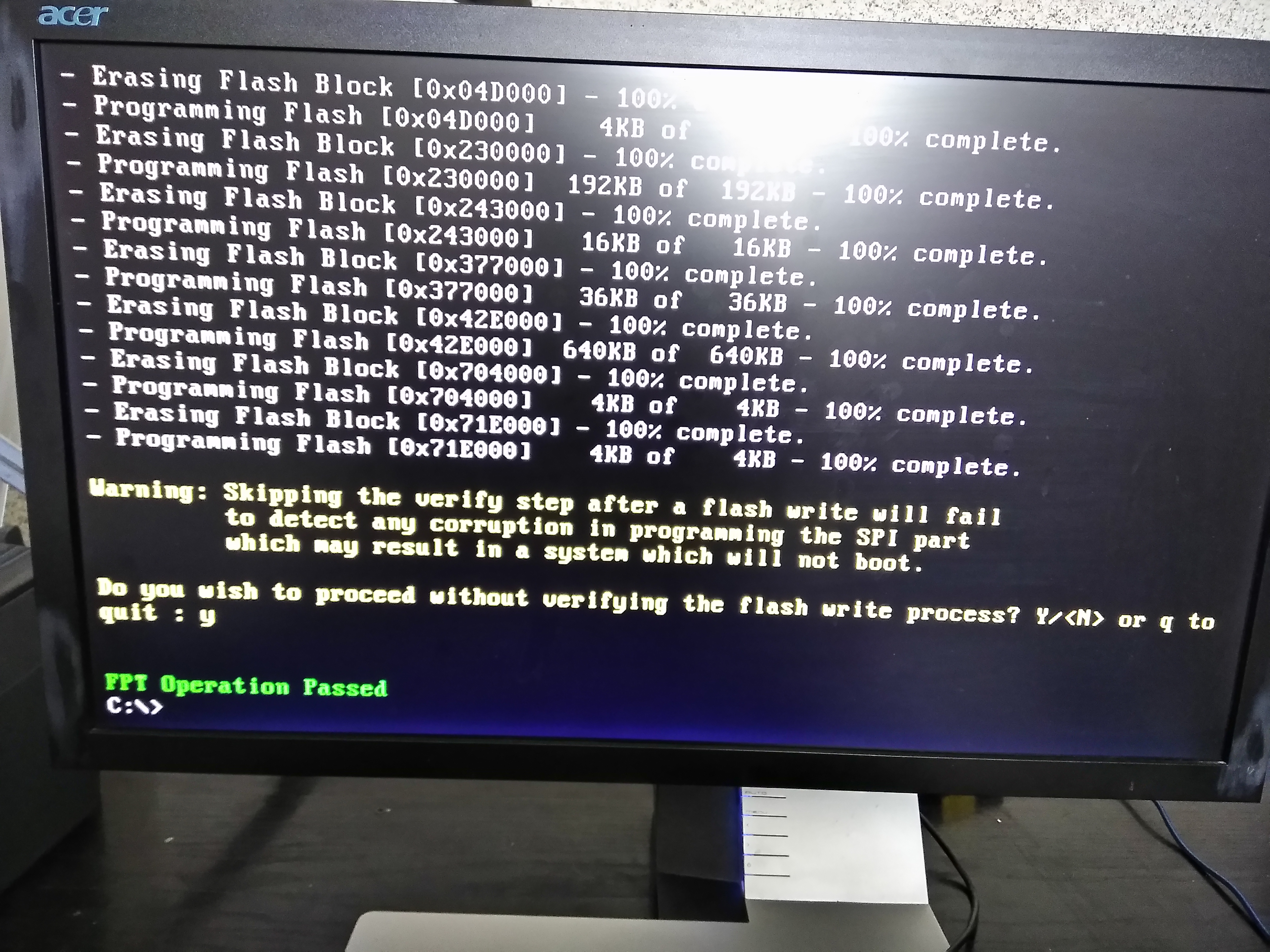

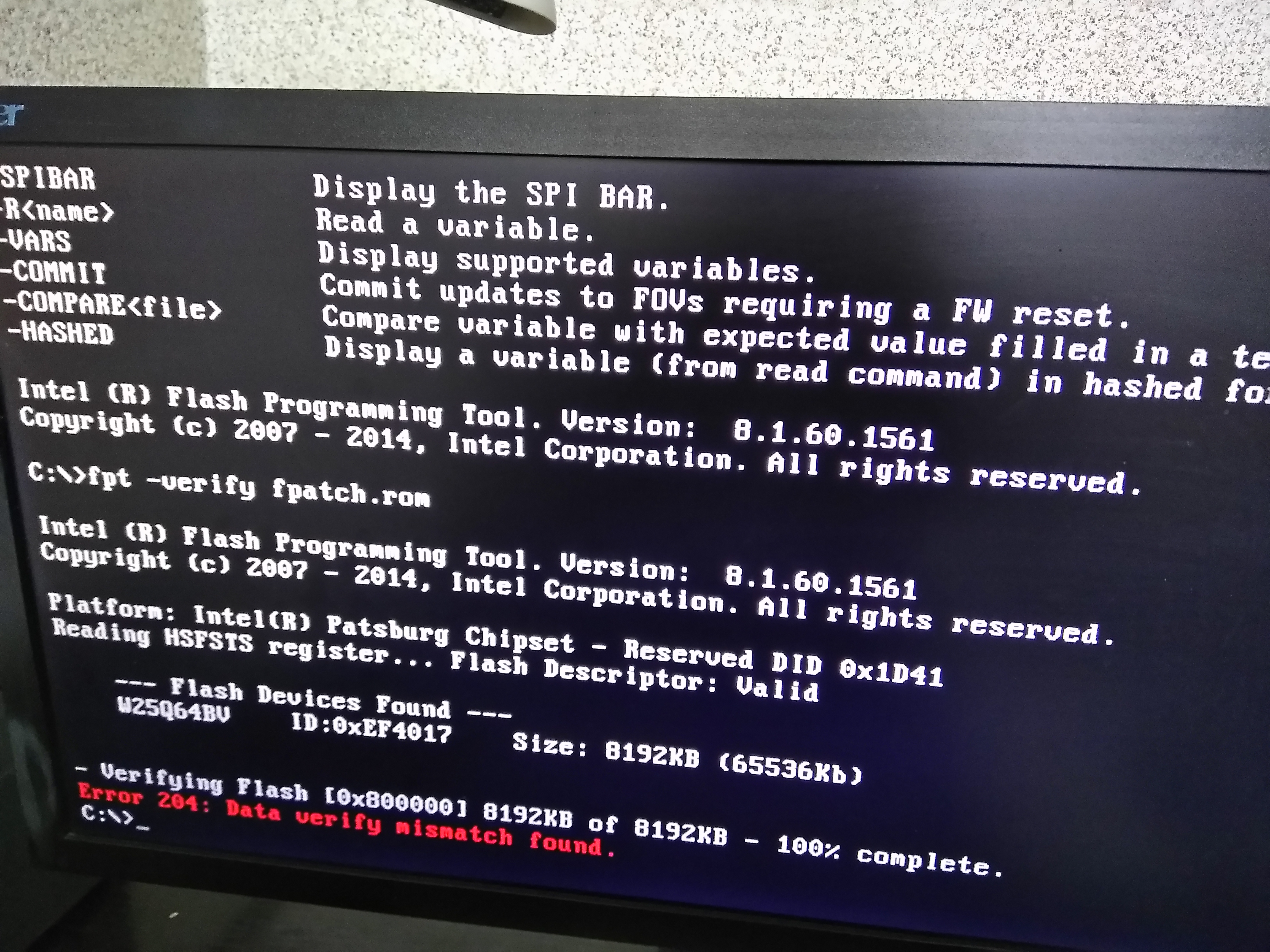

Прошивка мод. фулфлэша для 2.47 посредством fpt с ключем noverify (без верификации) может окирпичить мать? Сегодня пробовал, прошивка накатилась, но с предупреждением, что возможно система не стартанет. перегрузить побоялся, откатился на бэкап. Кто что думает. Может есть экстремалы с программатором кто попробует )
IMG_20170403_121103.jpg [ 3.94 МБ | Просмотров: 17186 ]
IMG_20170403_121241.jpg [ 3.98 МБ | Просмотров: 17186 ]
Смотря что называть словом окирпичить.
1) на первой картинке ошибка верификации - после записи флэша идет его чтение и сравнивается с тем что в него писалось - не совпадает.
2) на второй картинке проверка не делалась и прога пишет - "хз что там теперь на флэшке - на свой страх и риск".
Теперь к вопросу - не прошивка без верификации может окирпичить мать, а пользователь который не понимает что делает (и куда бежать за программатором) :)
