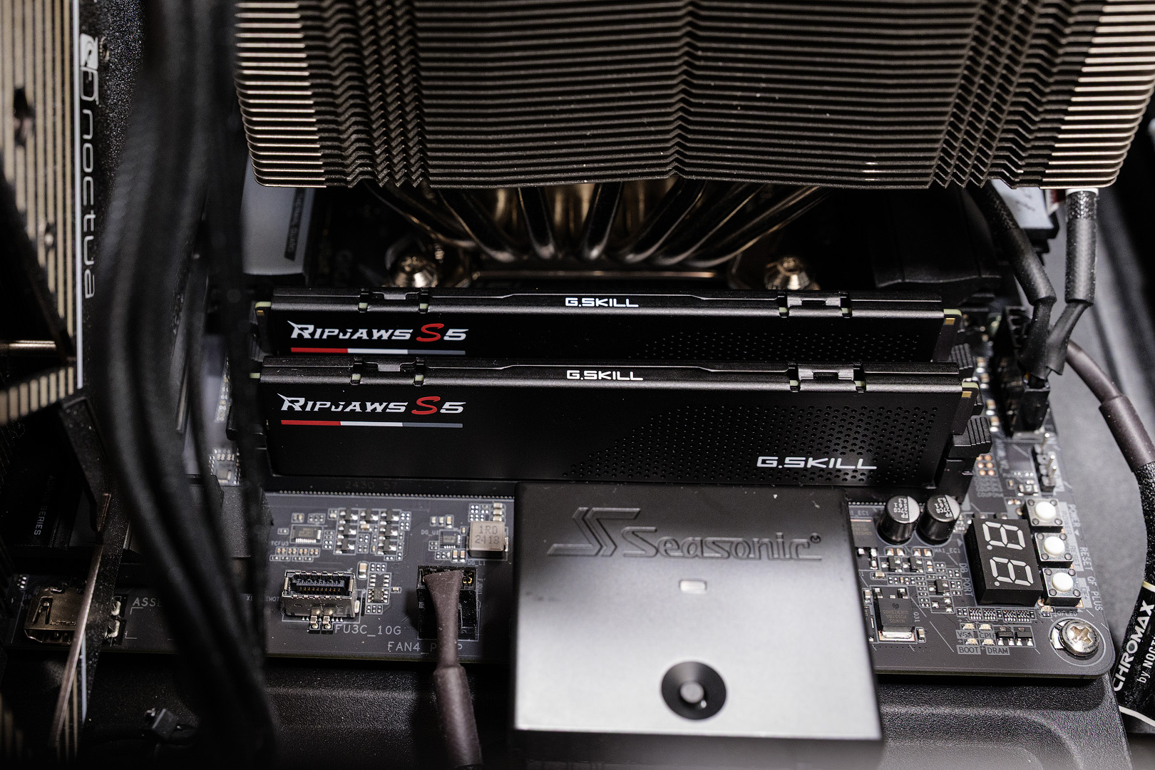

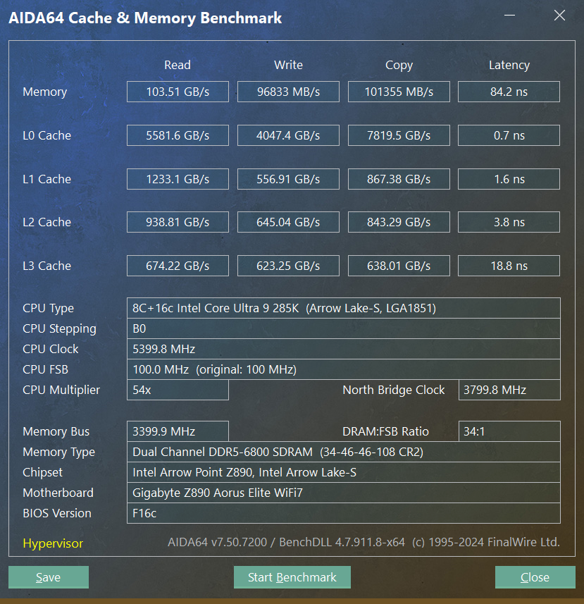

Приехала ко мне память F5-6800J3446F48GX2-RS5K
G.Skill Ripjaws S5
DDR5-6800 CL34-46-46-108 1.35V
96GB (2x48GB)
Завелась сразу на XMP 6800, включил Low Latency и High Bandwidth в биосе, пока полет нормальный.
Прогнал Синебенч, корону, запустил Testmem, но долго не стал мучать модули, т.к. под тестмемом температура 62 градуса (не знаю много это или мало для данного теста), через 20 минут выключил, ошибок не было.
Буду наблюдать, если кому что-то интересно - могу померить, но лучше наверно дождаться нового биоса от Гиги.
норм встало под мой воздушный кулер

AIDA 64
cachemem6800.png [ 644.57 КБ | Просмотров: 1687 ]
285K, Noctua NH-D15 G2, ASUS 5080 Noctua Edition, Z890 AORUS ELITE WIFI7, 96GB (2x48GB) DDR5-6800 CL34-46-46-108 1.35V, Seasonic PRIME TX ATX 3.0 1300 W

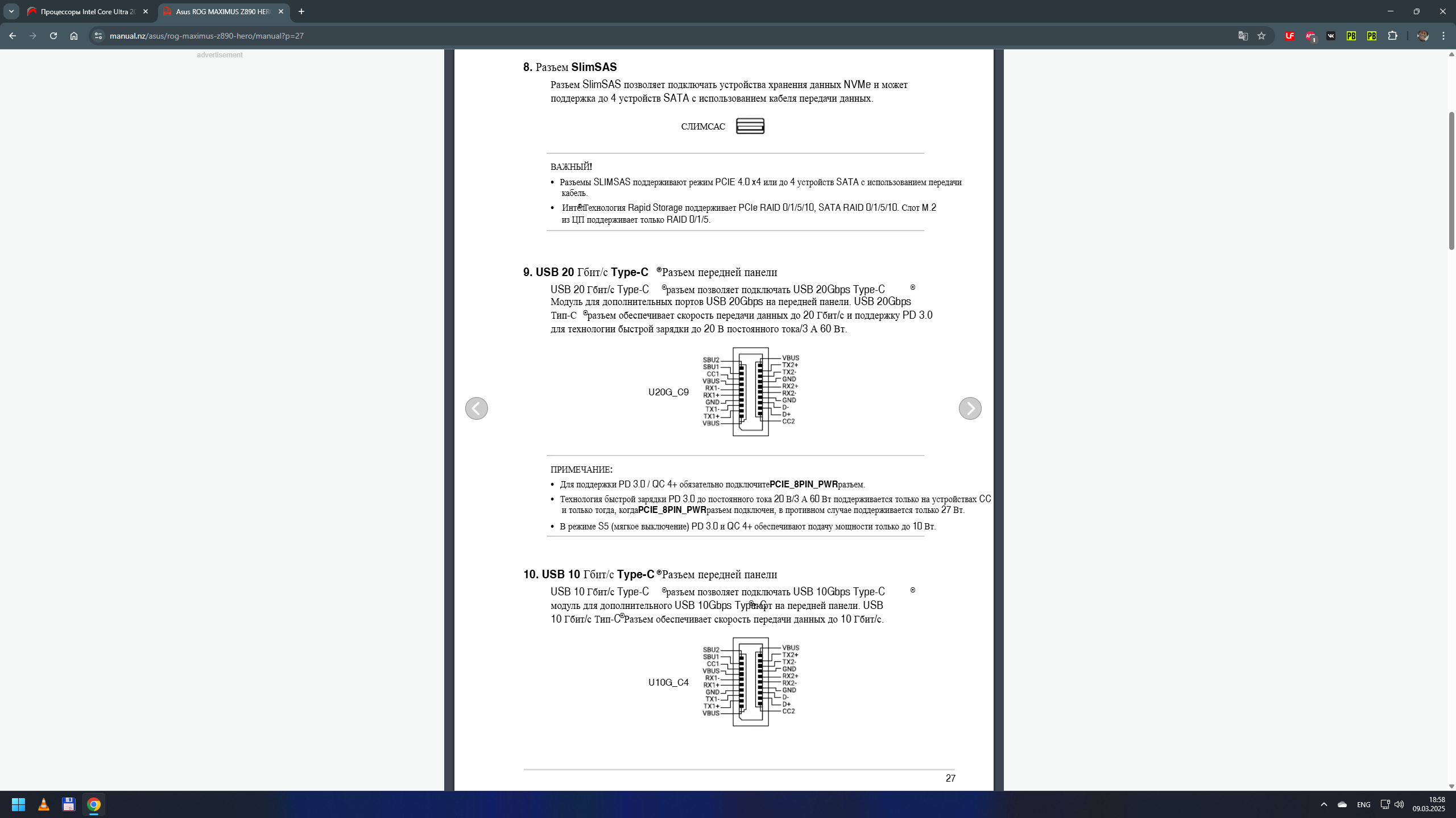

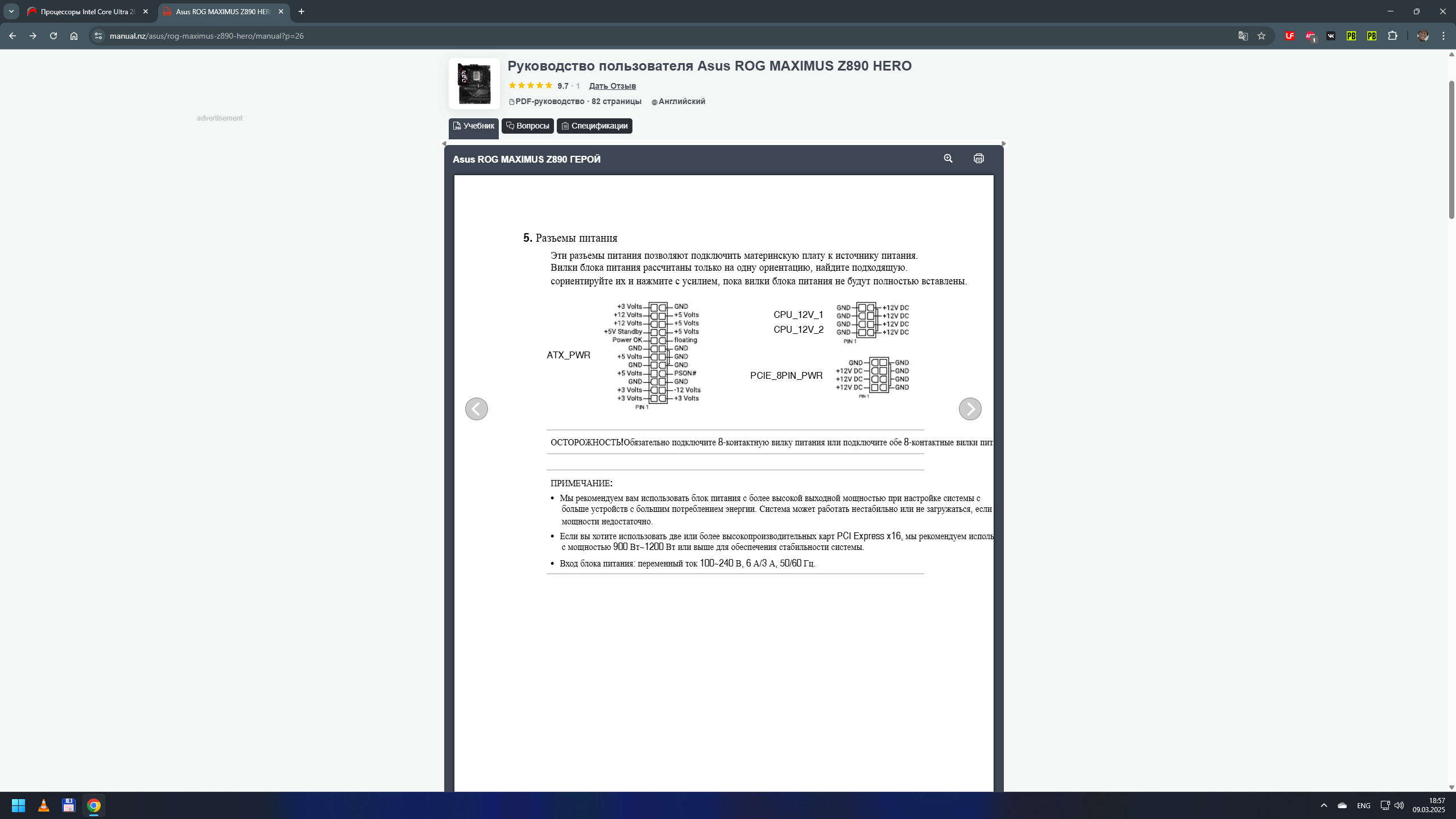

Viper76 писал(а):
Если не трудно, ткни пожалуйста где это написано
Пожалуйста.
Desktop Screenshot 2025.03.09 - 18.58.09.14.png [ 331.37 КБ | Просмотров: 958 ]
Desktop Screenshot 2025.03.09 - 18.57.54.86.png [ 315.33 КБ | Просмотров: 958 ]
Alexey1977 писал(а):
у себя подключил диодов ни каких нет - но у меня Apex
У меня не подключен и горит красный диод. Вот и спрашивал можно ли его отключить. Вдруг кто знает. Но думаю всё же нет, только подключением доп. питания.
