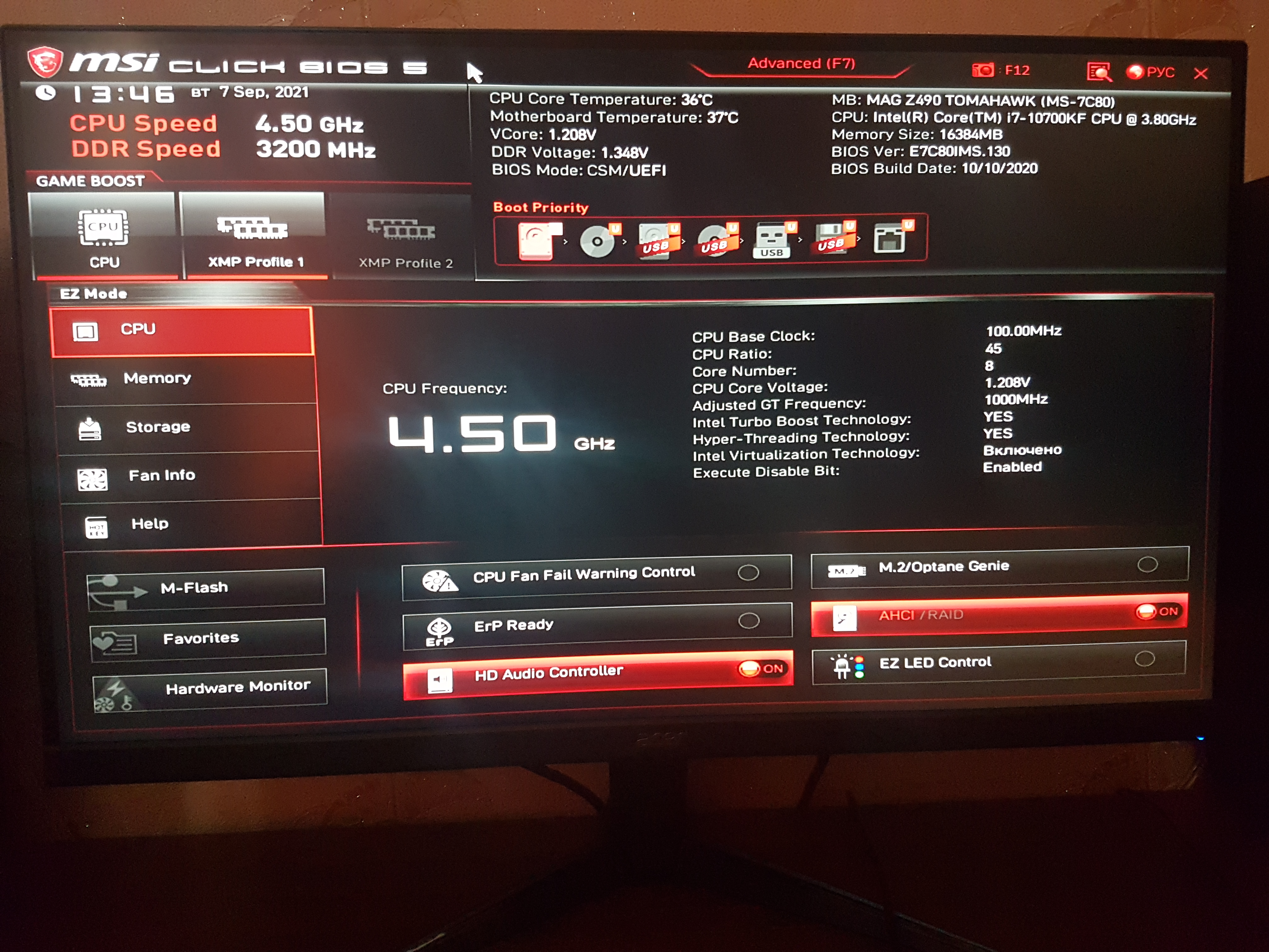

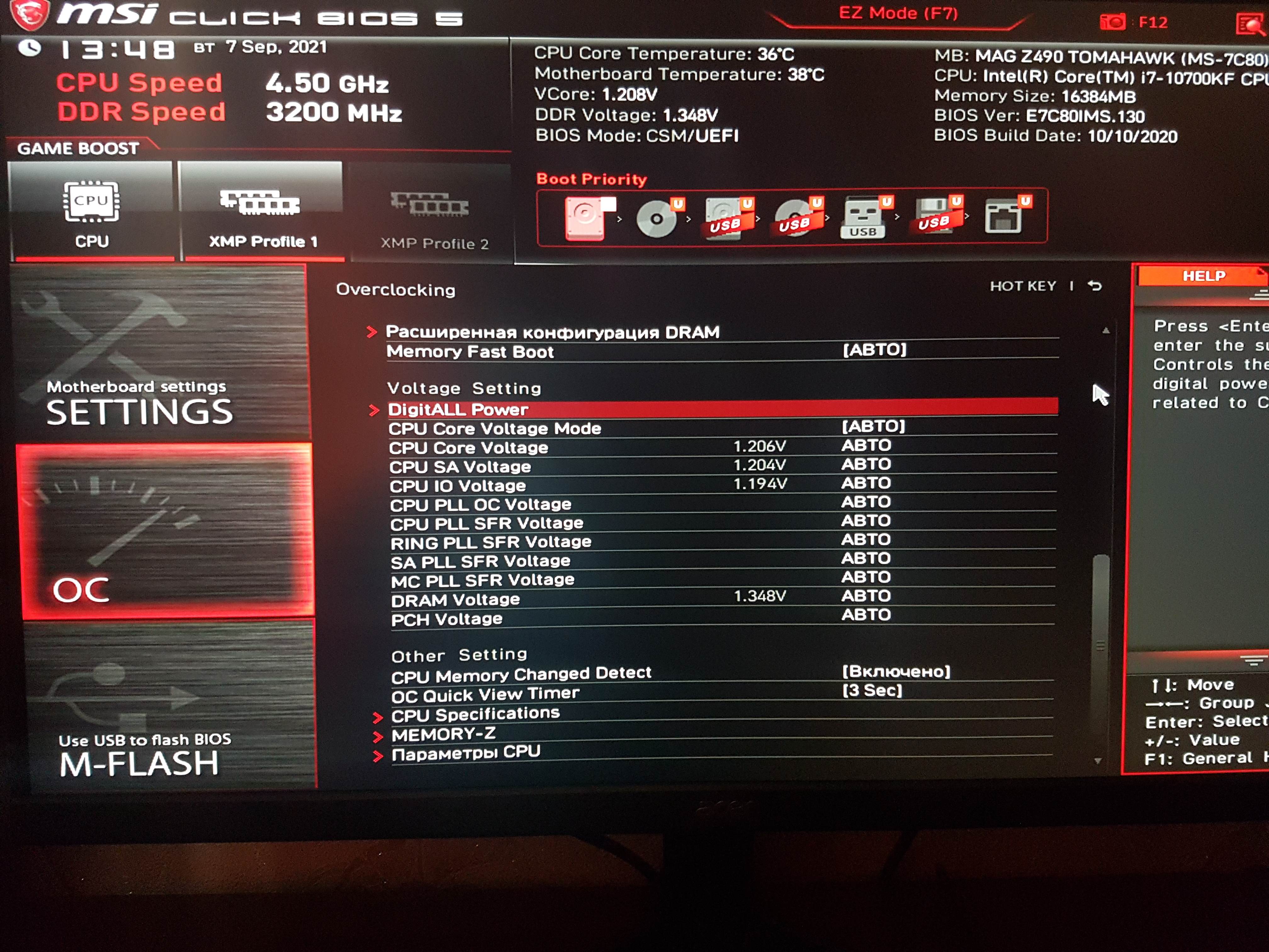

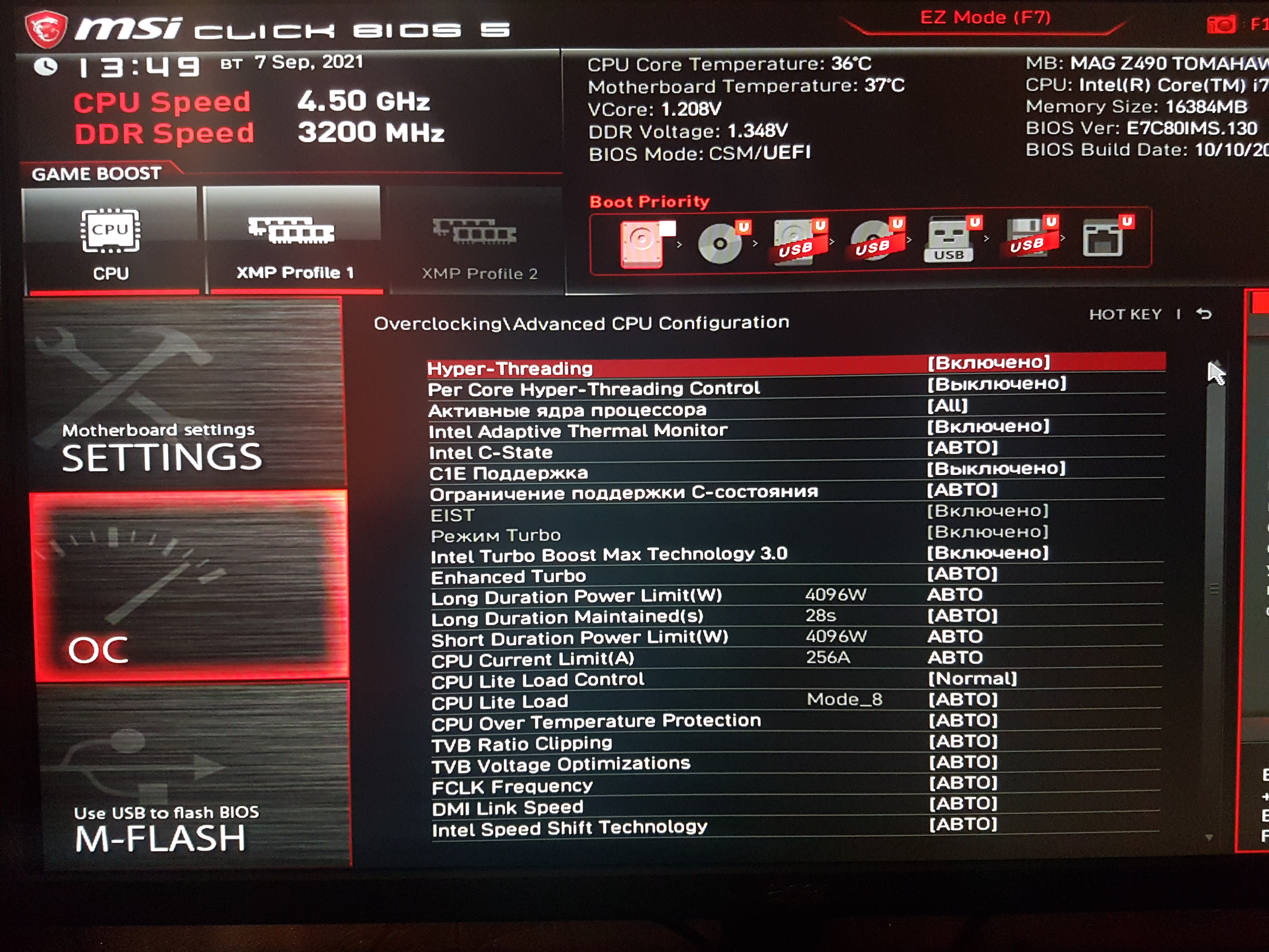

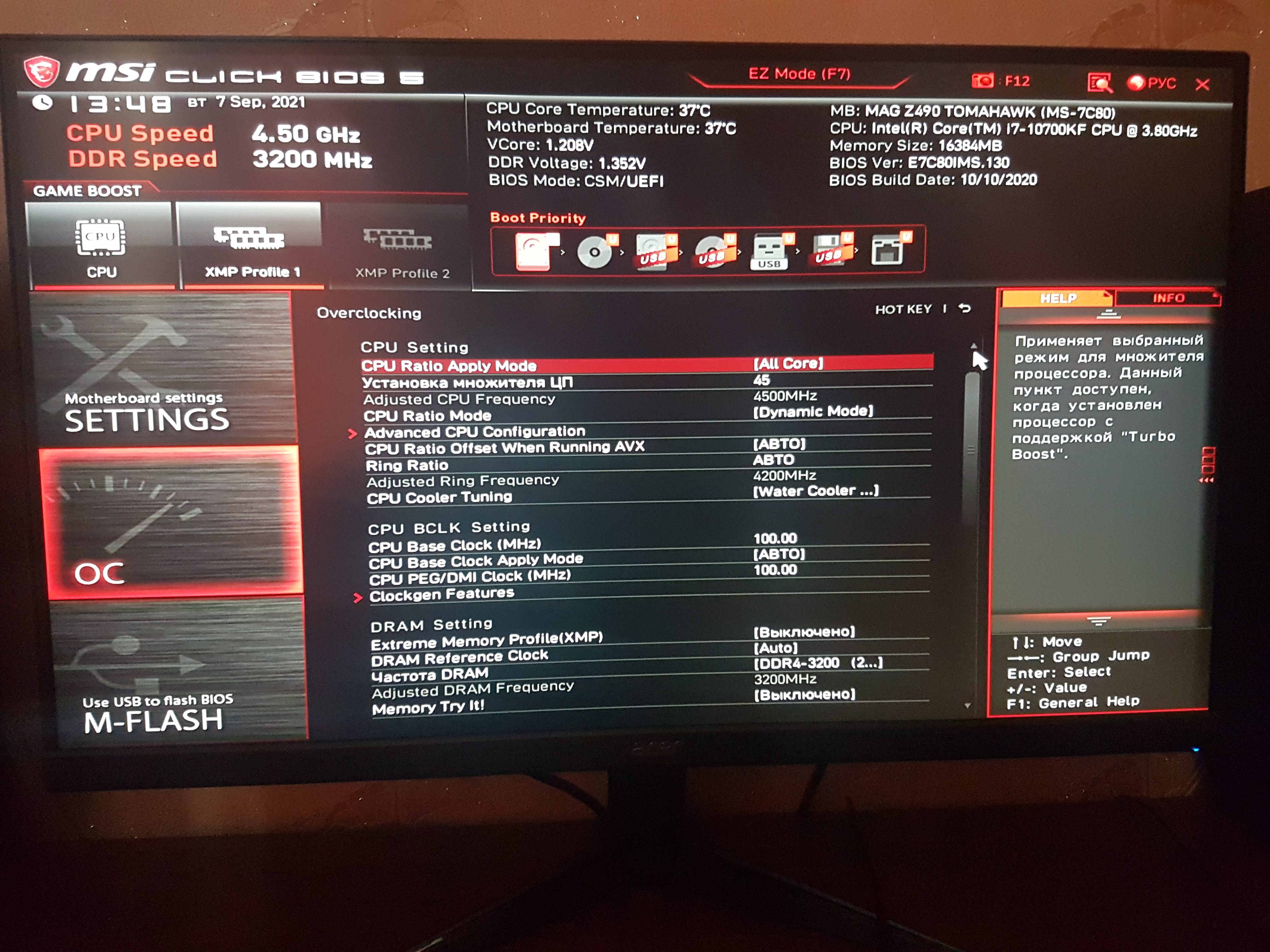

Процессор 10700 KF, материнская плата msi z490 tomahawk, охлаждение ID-COOLING SE-224, в БИОСЕ вручную прописал CPU Ratio на 45, другие параметры не трогал. Подскажите, пожалуйста:
1. какие из параметров в Биосе (фото прикреплены) обязательно включить или наоборот отключить, или оставить всё как есть
2. в моем случае, допустимые ли напряжения выставляет материнка на авто (cpu core voltage-1.206, cpu sa voltage-1.204, cpu io voltage-1.194) или мне вручную их понизить, если понизить то на сколько
А почему всего 4500, у него дефолт 4700.
• i9-11900k • DeepCool LT520 • z490 MSI GamingEdge • 2x16Gb • RTX 4080 • Samsung 980pro • GPU-750FC • Gigabyte FI32Q •
Регистрация: 09.12.2019
Сменил полностью платформу. 10 лет просидел на частоте 4100 для 3570К, поэтому для меня 4500 уже показалось много :D . Если ставить 4700 на все ядра, то вопросы из сообщения выше всё также актуальны.
Зачем вообще что-то ставить? Пусть работает в авто. 4700 в многопотоке. 4800-5000 в мало поточной нагрузке. Чем не устраивает?
Напряжения материнка выставляет нормальные. В идеале их максимально опустить до стабильных значений, которые для каждого случая индивидуальны. Частоту можно поднять выше, до 4.8-5, либо оставить в дефолте. Если ОЗУ будешь настраивать, там кое-что надо будет изменить, это в ветке про разгон памяти можно найти.

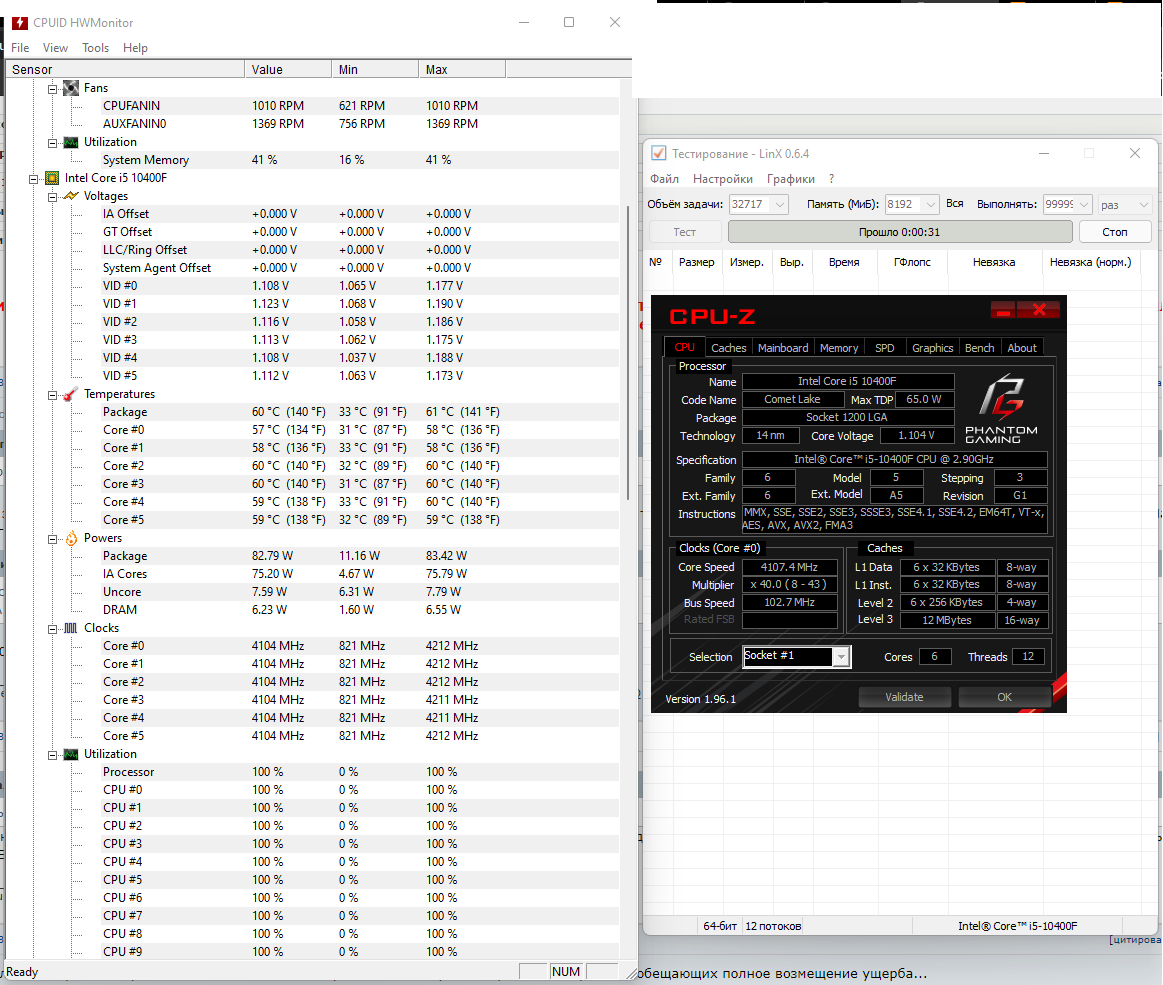

как добиться заявленной частоты i5 10400f - 4300. максимум видел 4000 ровно.
MSI Z490-A PRO
Все верно. 4000 по всем ядрам это его предел.
4.1GHz, если немного погнать по шине:
К сожалению, 4.3GHz никак не получится, 4.1ГГц это предел.
