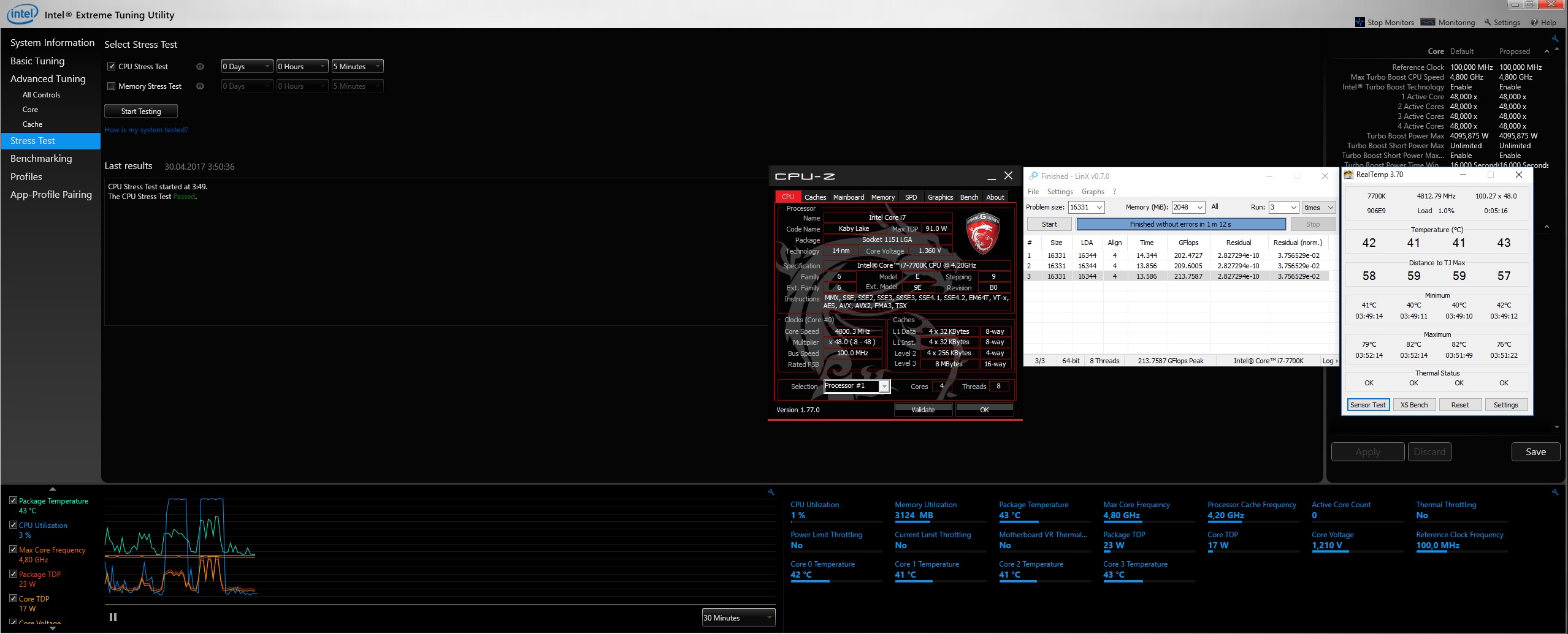

Поставил множитель 48 (кэш 46), прогнал стресс-тестом iXTU - все ок, начал прогонять линксом - 2 раза синий экран с clock wathcdog timeout (в линксе ставил problem size на 20000 и memory на 3072). При этом на базовом множителе линкс все прогнал без ошибок. вольтаж и оффсет не трогал. В чём может быть проблема? Подозреваю что 8 гб моей памяти маловато для подобных тестов.

mrt кэш пока поставь на 43.
вольтаж 1.35. LLC 5. мониторь при прожождения теста напряжения. если при 1.35 снова синька то ставь сразу 1.4. и потом понижай.
пока не подберёшь напряжение под свой камень

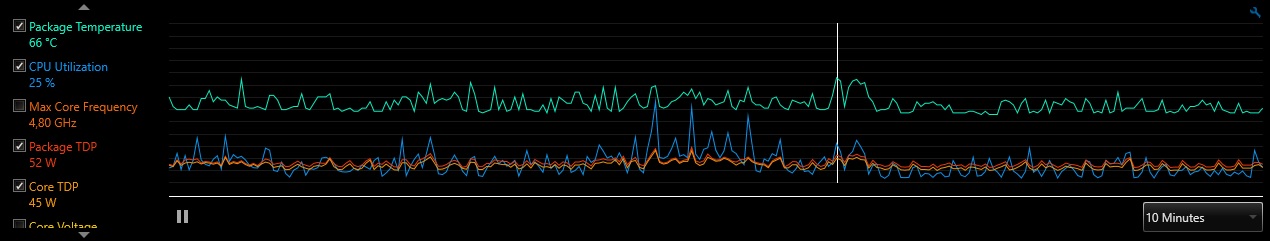

linx_48_1.35.jpg [ 429.68 КБ | Просмотров: 1167 ]
но теперь температура стала резко скакать в простое, вольтаж понижать чтобы от такого избавиться?

ALEX-007 писал(а):
mrt на сколько резко? 30-50?
Снова плохо жм намазан?
да как раз жм намазан норм, до момента когда я применил в биосе рекомендуемые от комрада выше настройки, в стоке скачки были небольшие, а тут прям стало как до скальпа примерно
там где выделил курсором на телеметрии - отключил оперу и стим, и стало чуточку меньше бросать, но странно это, неужели опера так влияет... грешу еще на БП (Zalman ZM-600LX), но он вроде нормальный... может винду еще переустановить, давно ставил
spikes.jpg [ 79.34 КБ | Просмотров: 1047 ]
12900K @ 5200 1.3V / MSI Z690 Tomahawk EK X / Aorus 4080 Waterforce WB / A-Data 6400 32Gb / Corsair HX1000 / Thermaltake Core P8 / AOC AGON AG352QCX

Фото: 10
mrt посмотри процессы. Возможно вирусный процесс есть.

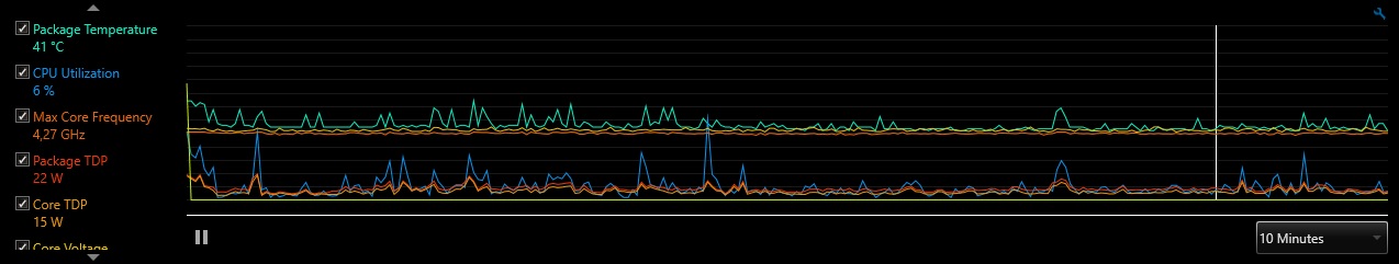

поставил био на дефолт (4.2, LLC, вольтаж на авто) и вот результат
опера запущена, в ней активна вкладка с трансляцией
видимо все-таки мой бп не тянет разгон либо опять же не тянет с вольтажом 1.350
spikes_4.2.jpg [ 78.53 КБ | Просмотров: 1009 ]

Фото: 10
mrt ну так промониторь vоltaжи в HW. Там точно увидишь просадку по вольтажам. Если по 12v будет просадка до 11.5-11.75 то не тянет. И то, не пойму, как связано не хватки вольтажей и скачки температуры?
9900K@5.5/5.4 тест CPUZ, AVX 0, 1.42v, LLC8
