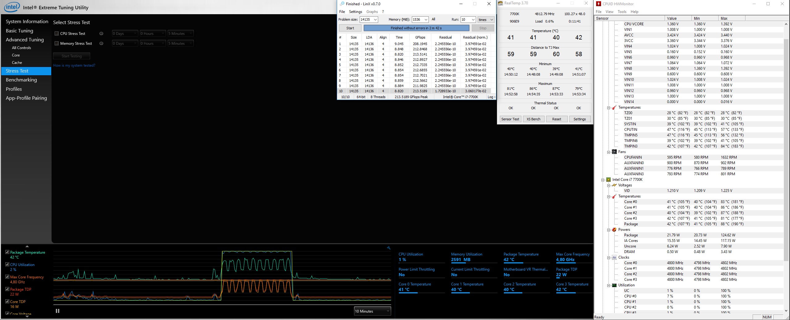

Что-то я немного "зассал" ставить 1.4 напряжение при 50 множителе, т.к. почему-то красным в биосе выделилось, и DRAM тоже не трогал, но 10 прогонов линкс прошли хорошо, а также как на телеметрии видно, скачков не было, после закрытия оперы... Подозреваю что либо она сама так жрет ресурс, либо захламилась, сейчас буду сносить.
linx_48_1.35_10runs.jpg [ 526.34 КБ | Просмотров: 1058 ]

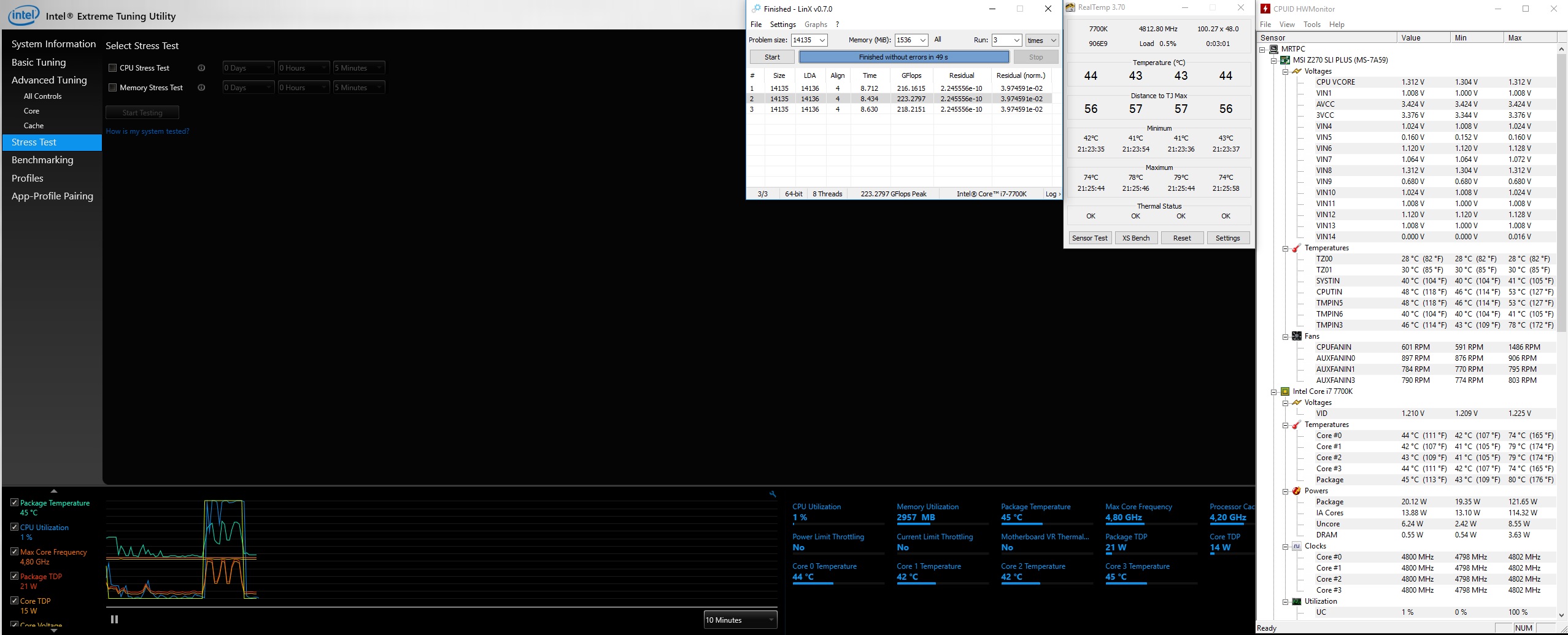

вот какой прогон получился, параметры: LLC 5, PLL OC Voltage 1.2 (default), Vcore 1.3, x48, DRAM 1.35, freq 2400 MHz (в биосе ставил вручную).
Вот в этом https://www.overclockers.ru/lab/83605_7/obzor-i-testirovanie-materinskoj-platy-msi-z270-sli-plus.html обзоре в части разгона были такие слова:
При первом знакомстве с моделью MSI XPower процессор удалось разогнать только до 4718 МГц, но, как показали дальнейшие эксперименты – это следствие завышения напряжения PLL OC Voltage в режиме Auto. Ручная фиксация напряжения на штатном значении 1.2 В позволяет значительно снизить температурный режим ЦП, что открывает путь к увеличению VCore вплоть до 1.3 В. Для MSI Z270 SLI Plus вопрос установки PLL OC Voltage актуален в той же мере, нужна ручная фиксация.
Поэтому скорректировал PLL OC Voltage, и поставил 1.3 Vcore. И судя по тестам в обзоре вольтаж смело можно до 1.2 выставлять. И тут вопрос - это нормально для камня и материнки? Т.е. такой относительно низкий вольтаж при разгоне не заставит проц деградировать?
п.с. спешу поделиться радостной новостью: после увеличения частоты и вольтажа оперативки при прогоне теста на фпс в CS:GO мне показало увеличение с 305 до 350 единиц, при частоте процессора в 4.8 ГГц. Похоже затык именно в оперативке был.
