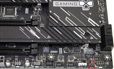

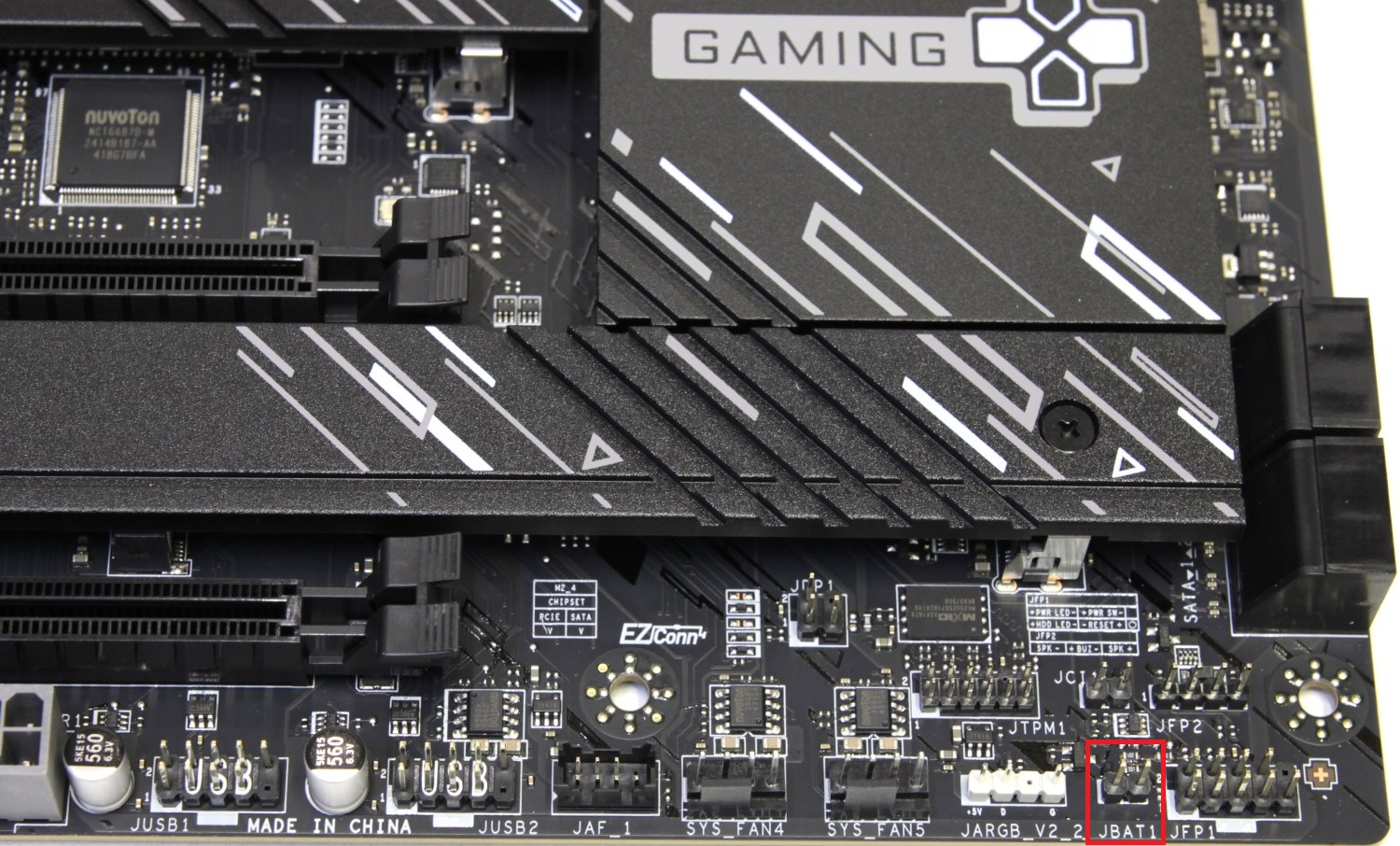

chelovek83 Напишу здесь, так как картинка большая. Замыкаешь вот эти контакты на 5-10 секунд. Это сбросит биос. Если нет джампера, можно плоской отвёрткой. Обязательно отключить компьютер от сети.
24_1_big.jpg [ 465.85 КБ | Просмотров: 1483 ]

А ведь всего-то надо прочитать инструкцию.

shuler37 писал(а):
Раньше времени не кипишуй. Чёт сомневаюсь, что по убило мать.
есть вероятность что ПО увидело новый биос и решило обновить, а дальше что то пошло не так и биос не сел и усе, мамка мертвец, но надеюсь что повезло и просто какой то глюк
Статус: В сети
Регистрация: 20.08.2012
Откуда: Иваново
Фото: 27
Сомнительно. Автоматическое обновление биоса, такого быть в принципе не должно.
Судить меня дано лишь Богу а остальным я укажу дорогу.
Регистрация: 09.03.2016
shuler37 писал(а):
так может оно там в скопе все было, он нажал просто установить все плюшки и оно в наборе пошло устанавливаться, фирменно ПО в в любом случае должно видеть новые биосы и предлагать их ставить
Регистрация: 26.02.2017
chelovek83 Попробуйте обновить биос через bios flashback или как он там на мси называется. Вдруг реально биос слетел, потому что фирменная прога msi может обновлять и биос.
Регистрация: 27.02.2007
Фото: 113
Потому что надо выключать автоустановщик в биосе и не прикасаться к автоинсталляторам от производителей железа. Оно всегда делалось и всегда будет делаться криворукими индусами, равно как и всякие «фирменные проги» от них же. Всё, что нужно, можно через диспетчер устройств поставить, указав каталог с inf файлами. Всякие волшебные инсталляторы - это хрень для бакланов, у которых мало в жизни проблем.
EPYC 4585PX (Csh -15 max, -32 high) / MO-RA 420 / x870e Extreme / RX6900XT & RTX5090 OC / 2x48G Trident Z5 @ 6400C28 (Vdd 1.6 Vddq 1.45 SoC 1.25 VDDP 1.0)

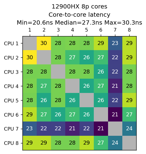

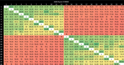

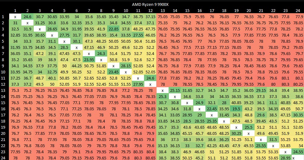

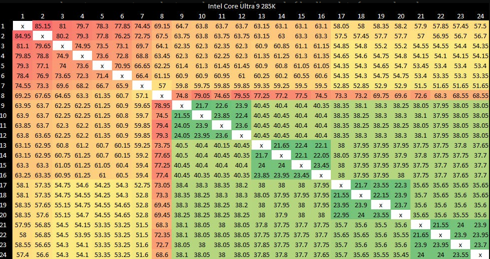

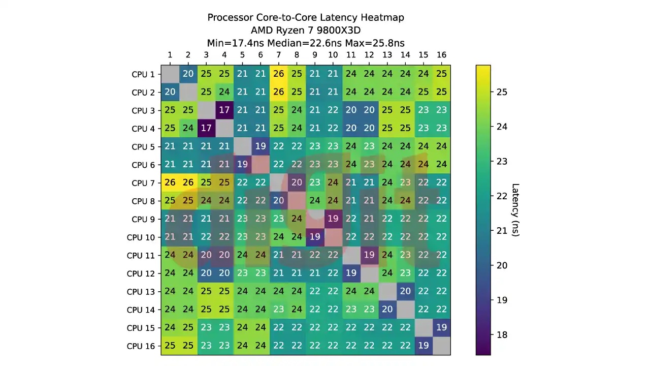

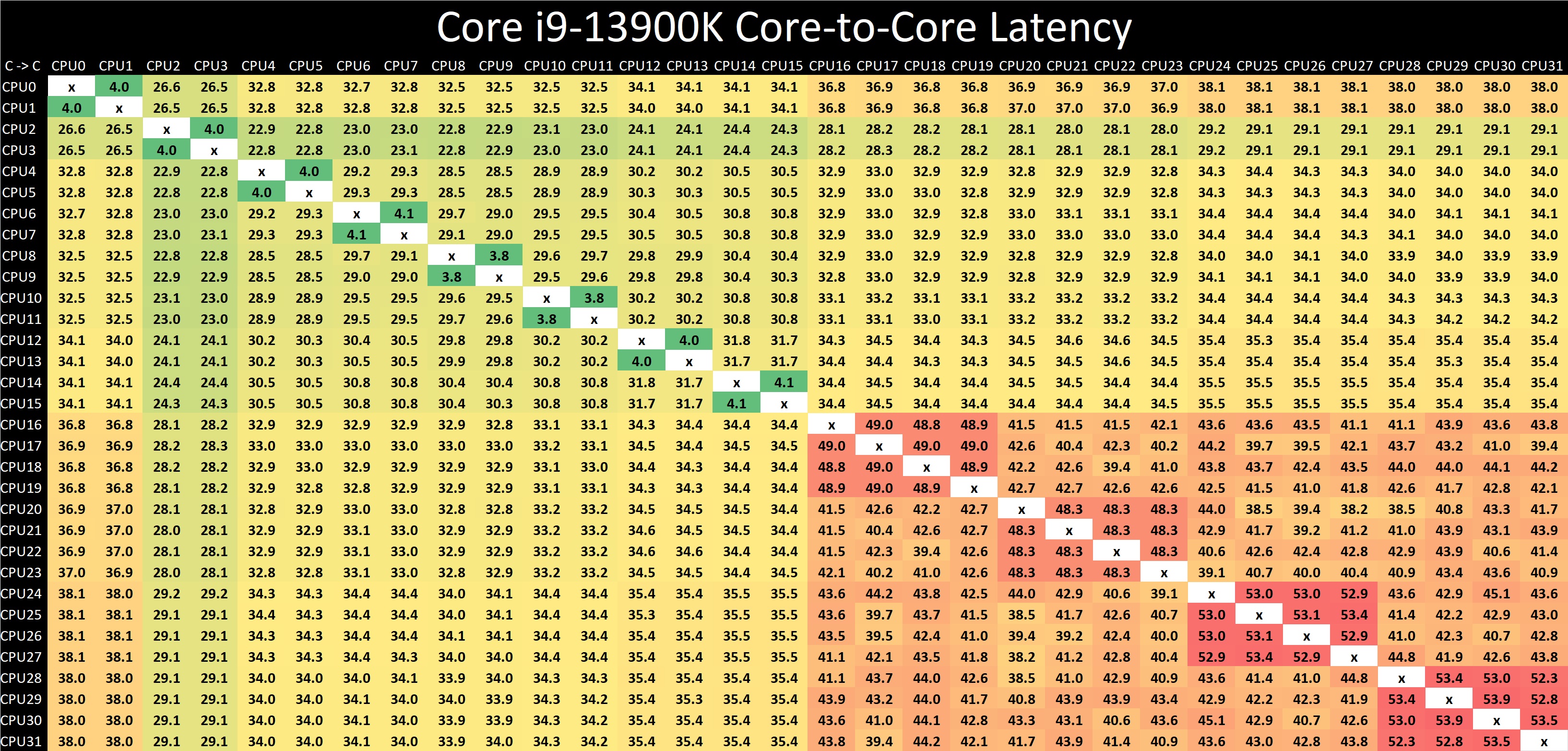

Mежъядерная латентность
285k
285k.png [ 1.07 МБ | Просмотров: 1266 ]
9950X
9950x.png [ 1.09 МБ | Просмотров: 1272 ]
13900K
Core i9-13900K.jpg [ 1.87 МБ | Просмотров: 1270 ]
9800X3D
9800X3D.jpg [ 198.81 КБ | Просмотров: 1272 ]

12900HX_52-48_core_to_core_latency.png [ 44.34 КБ | Просмотров: 1272 ]
i9-12900HX@5GHz| RTX5060TI16GB| ADATA 64GB DDR5 6K| MSUN B760ITX| XPG BLADE S70| LG 27GP850| DPCOOL CH160| CTECH PPS-650FC| A4TECH B800| CMASTER MM711| LTECH G435
