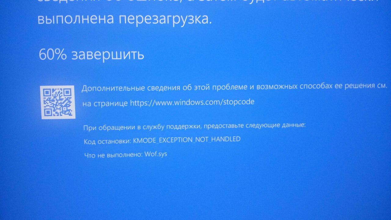

Всем привет друзья! Вопрос очень простой: Какие минусы скальпирования процессора? Помимо риска повредить текстолит и лишится гарантии. Могут быть проблемы в работе камня? внутренние ошибки, или экраны смерти? (Синие экраны). Или варианта после скальпа два: Либо запустится либо нет?

Я тоже вскрыл камень свой. Но через месяц началась вот это ошибка. Фото прикрепил. В гугле говорят причин масса. Начиная ПО и дрова и заканчивая скальпированием и железом... Вот решил спросить у знающих людей

Максим38 это ошибка винды, и никак не связанна со скальпом. Переустановите виндовс, сбросьте настройки биос, и ничего такого не будет.
Как может сломаться электрика машины если вы поменяете стекло форточки?
http://www.solvusoft.com/ru/files/bsod-синий-экран/sys/windows/microsoft-corporation/microsoft-windows/wof-sys/

Я понимаю о чем Вы говорите. Не логично согласен. Спасибо за консультацию =)

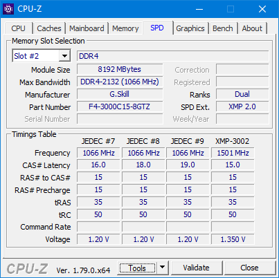

Asrock Z270 Taichi + G.Skill F4-3000C15D-16GTZ + на время затычка в виде G4560.
Вопрос, это нормально что XMP профиль на 3000 на хочет грузиться? Просто черный экран после перезагрузки и все. Частоты свыше 2400 поддерживают только K процессоры?
Я просто в первый раз сталкиваюсь с этой платформой)

Low_Timing для хмр нормально, а в ручную можете пробовать 3000, но Встроенный контроллер оперативной памяти процессора G4560 гарантированно поддерживает работу в двухканальном режиме модулей DDR4-2400 МГц и DDR3L-1600 МГц с напряжением до 1,35 В. Устанавливать планки с более высоким рабочим напряжением Intel не рекомендует, поскольку в будущем это может привести к деградации контроллера

У меня вот что в XMP, как раз 1.35. Т.е. можно мело пробовать ручками? Щас 2400 выставил.

Low_Timing можно конечно выставить руками. 3000 и напряжение 1.35. Еще тайминги поставь. Бывает, что материнка некорректно выставляет вторичные тайминги, поэтому не работает.

Спасибо всем) Выставил все аналогично данным из XPM и все заработало. И даже фпс в ГТАшном бенче подскачил в среднем кадров на 7 :D
