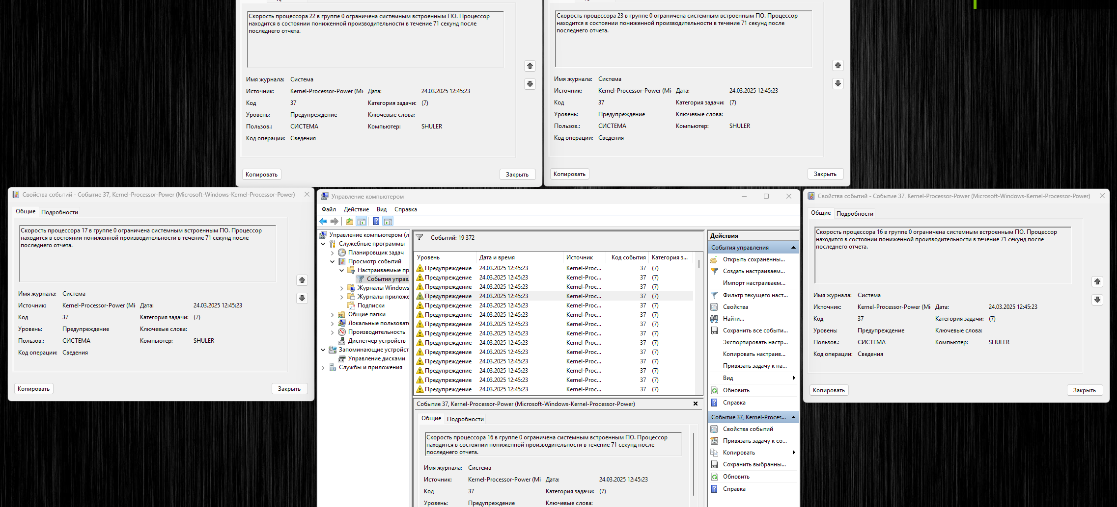

Вот такие приколы сегодня словил после двух включений пк. До этого не было. Ничего не трогал, кроме прошивки биоса 1602. Чёт полез в журнал событий а там:
Desktop Screenshot 2025.03.24 - 17.10.00.48.png [ 713.02 КБ | Просмотров: 1487 ]
По времени произошло строго сразу после включения, как только произошла инициализация. Т.е при входе в систему. И более не повторялось. Хотя может быть виноват новый DTT драйвер. Либо при его загрузке система хрень пишет. Да, похоже это всё таки DTT, как раз началось по датам журнала, именно после установки мной нового драйвера. В самой системе и бенчмарках, производительность не упала. Видимо косяк винды + нового DTT.
