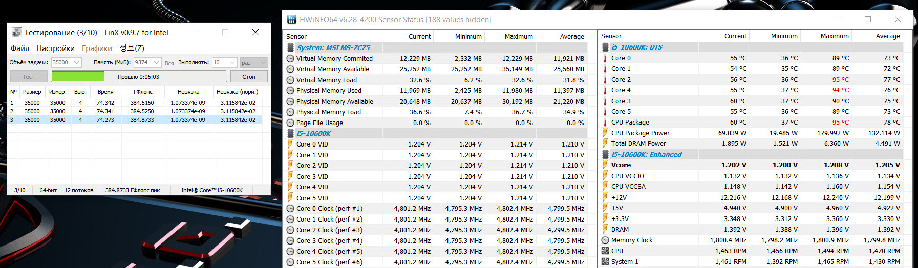

CHiCHo писал(а):
Отличный экземпляр, низкие напруги
это средний экземпляр, здесь походу у всех такие напруги, вот мой OEM i5-10600kf, купленный в рандомном магазине
4.8 держит под нагрузкой в linx на 1.194v,
потребление при этом в районе 175W,
температура самого горячего ядра 91°C
Скрытый текст
61886
так что это походу очень самый средний результат
4.9 уже очень горячо, дальше только хардмод - скальпирование, замена крышки на медную, шлифовка проца и кулера, или вообще кастом сво...
Только стоит ли игра свеч - мне кажется нет :?:
так и получается, у всех в районе 1.2 напруга на 4.8, а вот товарищу flame_Sla видимо не очень повезло
Последний раз редактировалось JohnyRus 17.11.2021 23:42, всего редактировалось 1 раз.
